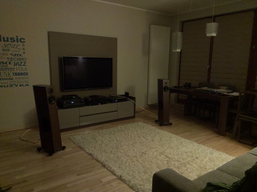

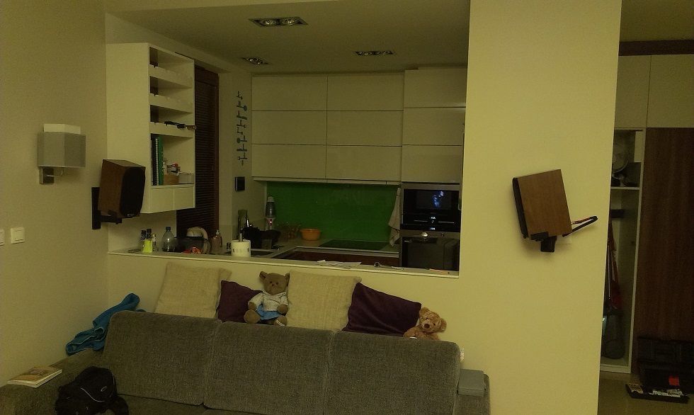

Ktoś pisał o zdjęciach mojego pokoju. Zaznaczam, że na zdjęciach jest ustawienie "do słuchania" tzn. wysunięte do przodu kolumny (ok 1m od tyłu kolumny do ściany), wyniesiony stolik, przeniesione krzesła. Przepraszam za bałagan;-)
Ten jeden miś pożera detale, to widać po brzuchu ;)
To dobry pomysł z tym wysunięciem kolumn...a jeszcze możesz kanapę przesunąć na środek. Zgaduje, że dźwięk jest dużo lepszy bliżej kolumn.
To raczej nie przejdzie, już wolę usiać na krześle bliżej;-)

ładnie mieszkasz!dodałbym co najwyżej kilka foto-obrazów wypełnionych od środka np.gąbką.
Jaki tam bałagan. Wg mnie da się tu zrobić całkiem dobry dźwięk, bez większych rewolucji, ale warto popracować nad ścianą, na której jest TV bo pomieszczenie wydaje się za żywe i może wprowadzać bałagan, ale dźwiękowy. Nie powinna na tym ucierpieć ani estetyka pokoju, ani spokój żony:)
No właśnie ta ściana mi nie pasuje, jakoś pusto na niej ale nie mam pojęcia jak ja zagospodarować żeby było ładnie i miało pozytywny wpływ na dźwięk.

<br />No właśnie ta ściana mi nie pasuje, jakoś pusto na niej ale nie mam pojęcia jak ja zagospodarować żeby było ładnie i miało pozytywny wpływ na dźwięk. <br />
Taki kamień dekoracyjny robi świetną robotę stosowałem już go w 2 różnych pomieszczeniach zawsze za kolumnami i efekt przerósł moje najśmielsze oczekiwania
Kamienia to ja mam pełno w całym mieszkaniu więc odpada;-)

Osobiście tylko tak dostosowuję pomieszczenie do odsłuchów kamień za kolumny , gęste kwiaty po bokach jako rozpraszacze oraz dodatkowo na ścianie za kolumnami oraz gruby dywan na podłogę . Jak są rezonanse basu to okrągłe wałki w narożnikach pokoju i jest świetny dźwięk jak się słucha Cicho o jak się słucha głośno .
Ten ustrój prostokątny wiszący na tylnej ścianiepowinien wisieć bliżej środka - obowiązuje zasada kąta padania równemu odbiciu. Dżwięk z prawej kolumny odbija się od ściany i celuje w głowę słuchającego - w tak wyznaczonym miejscu powinien wisieć boiały ustrój. Punkt ten ustalisz, jeśli w lusterku z miejsca odsłuchu zobaczysz tył kolumny.
