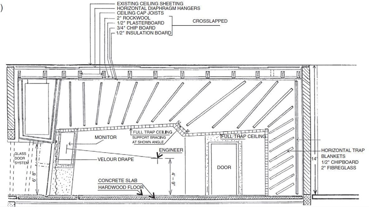

Mowiac szczerze nie chce mi sie przeklejac ksiazek. Ale wiszaca bezwladnie masa jest jednym ze slusznych rozwiazan przy rownoleglych plaszczyznach. Niwelujemy w bd stopniu rezonanse osiowe i kolejne. Dalsza zabudowa daje kontrole nad reszta. Zeby wbic szpile, to najwieksza ilosc dyfuzorow zobaczymy u audiofili. W rezyserkach to zazwyczaj pojedyncze sztuki. Jak wyjdzie, to wieczorem cos sensownego wkleje. Choc bedzie to na przekor audiofilskiej modzie.
Kiedyś myślałem o rezonatorze płytowym (płyta stalowa tłumiona od tyłu), ale to wychodzi drogo nawet jako DIY i w tej sytuacji, to nie wiem czy warto ryzykować. Są gotowe produkty, też niestety drogie > 2K PLN / sztukę. A wełna mineralna jest tania.
To jest ostatnie wolne miejsce na forum na Twoją reklamę...
Blacha pracuje wtedy jako membrana, idzie taniej około 1 tyś brutto jak sprawdzałem.
Ale mi chodzi o coś zupełnie innego. Ogarnę wieczorem temat myślę i dam Ci znać.
Powiedzmy że to jest idealna sytuacja.
Rzut z góry:
Rzut z boku:
Mniej więcej tak to wygląda nie wdając się w szczegóły.
Co do szczegółów to już odsyłam do literatury.
Wygląda to ciekawie, ale bardzo skomplikowanie i nieco klaustrofobicznie. Coś takiego to musiałby bez wątpienia robić fachowiec, a mnie na to nie stać (zwłaszcza mentalnie, bo z fachowcami to różnie bywa).

Wielu, nie wielu jakoś większość budowana jest w koncepcji RFZ.
Zaś wklejony przykład tyczy się tłumienia fal stojących za pomocą wiszących płyt.
Jeśli mówimy konkretnie, to właśnie tego tyczy się ten przykład.
Powinienes z 'doswiadczenia' wlasnego wiedziec, iz kazde pomieszczenie jest inne akustycznie i inaczej wychodzi w rzeczywistosci niz wylicznia na papierze. Chyba, ze jeszcze tego nie wiesz. Podac Ci przyklady takich przestrzelonych wyliczen?
To że każde pomieszczenie jest inne to frazes, który nic nie wnosi.
Z tego co ja wiem to w pomieszczeniu robi się pomiary.
Zaś elementy akustyczne się wylicza i weryfikuje z pomiarami.
Może arkusz od Whealy nie jest idealny (jak wszystko)?
Ja mam w nieco podobny sposob zrealizowane pomieszczenie w betonach, a nie zaczerpniete z ksiazek. Mam tez w tym pomieszczeniu, tylnia sciane zrobiona z paroma przegrodami ciezka welena+pustka,a nie jedna. Dziala i byly robione porownania wiec prosze nie podawaj mi czarno-bialych copy and paste z ksiazek,ok? Dzieki.
Ja tam książki lubię, mam wrażenie że można coś mądrego przeczytać popartego badanimi. No ale mogę się mylić, bo widzę że Ty masz inny pogląd na ten temat. Bo co tam książki i badania, Ty robiłeś i wiesz lepiej.
Pierwszą rzeczą, to nic Ci nie wklejam i nie mam zamiaru, bo się niedogadamy.
Zabawne jest wklejanie wykresu z arkuszu Whealy'a, który wyświetla się jako domyślny po otwarciu xls'a.
Więc tak z ciekawości, czego ma to dowodzić ? Bo rozmawiamy o innej sytuacji niż obrazuje wklejony przez Ciebie wykres.
Dodatkowo się zapytałem dla jakich parametrów, bo przecież musisz coś podać w tym skoroszycie, skoro coś liczysz?
Piszesz o ciężkiej wełnie powiedz mi co to jest za parametr, jeśli jesteś taki dokładny.
Nawet arkusz którym się podpierasz, bazuje właśnie na opracowaniu Cox & D'Antonio gdzie kluczowy jest opór przepływu powietrza.
Jeśli nie zauważyłeś to nie rozmawiamy o przykładzie 30cm wełny + 10 cm pustki vs 30 cm wełny na ścianie (bo taki bodajże jest domyślny układ tego skoroszytu). Chodziło o przykład 20 cm wełny i 10 cm pustki vs 30 cm wełny. Gdzie efektywniejszym rozwiązaniem jest większa ilość wełny, przy stałej sumarycznej grubości ustroju. Dziwnym trafem biorąc różne modele teoretyczne, każdy wskazuje na identyczną tendencję.
Więc powiedz mi albo oni źle badania robią, albo odkryłeś coś nowego?
