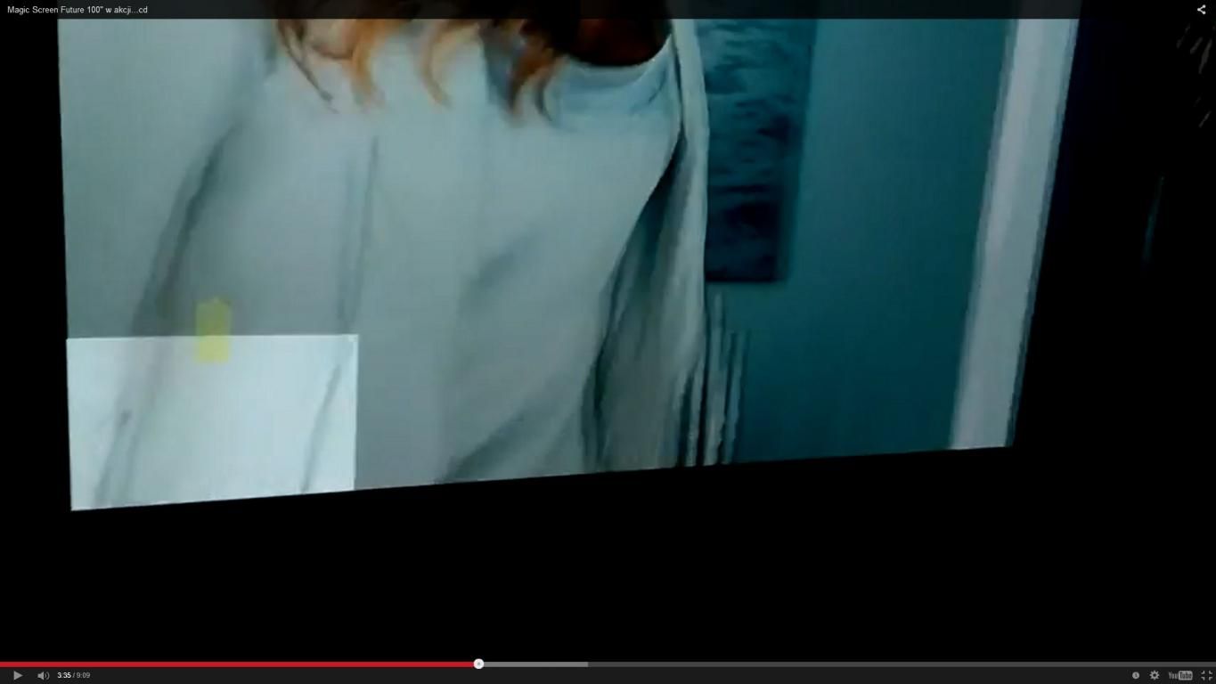

Panowie nie chcę się wam wpierniczać ale znalazłem coś co dało mi dużo do myślenia. Mianowicie znalazłem filmik z MS Futura na którym ktoś przykleił białą kartkę. No i co się okazało. Okazało się że biały na MS jest dużo ciemniejszy niż na kartce. Oznacza to że ten ekran nie może mieć gaina 1,2 ale ma dużo mniejszy niż 1. Nie chcę naprawdę być złośliwy ale coś takiego potrafi również roleta. Nie wiem być może jest to jakaś starsza wersja tego ekranu. Moglibyście się panowie do tego ustosunkować. Wklejam zdjęcie gdzie to dobrze widać i do tego cały filmik.
Jakoś nie chce mi się wierzyć że jest to ten sam ekran co ten w tym temacie. Mógłby ktoś z was przykleić białą kartkę i zrobić zdjęcie jak to wygląda u was? Nie wyobrażam sobie 120 cali przy tak ciemnym ekranie.
Zaloguj się, aby zobaczyć treść (możliwe logowanie za pomocą ) nie chce mi się wierzyć że jest to ten sam ekran co ten w tym temacie. Mógłby ktoś z was przykleić białą kartkę i zrobić zdjęcie jak to wygląda u was? Nie wyobrażam sobie 120 cali przy tak ciemnym ekranie.
Jeżeli zdjęcie to nie fałszywka to faktycznie ciekawostka :) zwykła kartka chyba nie ma tak wysokiego współczynnika odbicia ?

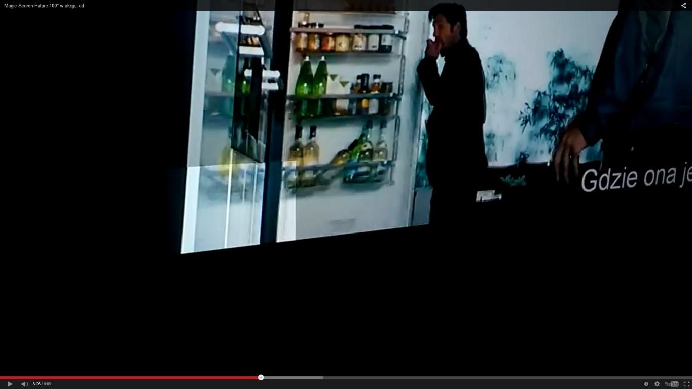

Zdjęcie wyciąłem z filmu. Może ktoś się przyzna do tego ekranu z filmu? A najlepiej jakby jeden z właścicieli MS przykleił kartkę i zrobił zdjęcie.
Film znalazłem tutaj.
Producent twierdzi że ekran ma gain 1.4.

Tak ale na ekranie biel powinna być jaśniejsza niż na kartce papieru a jest na odwrót. Takie filmy nic nie znaczą. Równie dobrze mógłbym wkleić film z roletą i będzie tak samo dobrze tylko że mnie towarzystwo wzajemnej adoracji zakracze że znowu wyjeżdżam z roletą.
Albo ten ekran z filmu to nie MS albo MS ma gain poniżej 1 a podane przez producenta 1.4 wyciągnęli sobie z nosa.
Na filmie może i tak się wydaje że kartka jest jaśniejsza lecz w teście i z mojego doświadczenia wynika że biel jest lepsza na MS i na pewno nie ciemniejsza przecież biel ma różne odcienie a na kartce kontrast jest slaby. Wcześniej miałem Ekran G1.0 świecił cały pokój na wszystkie kolory tęczy jak na dyskotece. Teraz jest bardzo kontrastowo i ściany nie zmieniają koloru, jest ciemno. Kolory się bardzo poprawiły, wiązka światłą z projektora jest odbijana w stronę widza i nie obniża kontrastu i poziomu czerni przez odbijanie od ścian. Moim zdaniem jak ktoś ma odpowiednio zaadoptowane pomieszczenie pod projektor wystarczy mu ekran biały lub szary, lecz jak ktoś ma jasne ściany jak ja to tylko ekran ARL da pożądany efekt.
Znasz zasadę działania ekranów ALR ( Ambient Light Rejection). ... czy tylko zgłebiasz temat rolet?
Ten gain w przypadku ekranów ALR jest zachowany gdy kąt padania z proja jest zbliżony do kąta oglądania ..chodzi o lustrzane odbicie...Przeczytaj test tego ekranu i tam Maciek na początku wszystko wyjaśnił... i nawet taki ignorant teoretyk jak Ty to chyba zrozumie...mam nadzieję... w końcu uwielbiasz suche dane... :)
Na filmie nie wydaje się że jest jaśniejsza ale jest jaśniejsza.
Wybacz ale producent tego ekranu twierdzi że pod kątem nic się nie zmienia. Nawet w tym wątku komuś dogadał że mu się ściemnia w oczach jak kuca.
I bądźmy szczerzy skoro ten ekran ten zmenia jasność aż tak bardo pod tak małym kątem to jest to bardzo gówniay ALR.
Powiem szczerze nie wiem co to za problem przykleić kartkę papieru włączyć biały motyw na projektorze i zrobić zdjęcie. Możesz sobie robić zdjącia pod jakimkolwiek kątem chcesz wystarczy tylko żeby biały na ekranie wyszedł jaśniej niż biały na kartce papieru. Ten ekran z filmu na co najwyżej 0,7 co zresztą potwierdzałyby inne zdjęci beż wyświetlanego obrazu na nim. Ten ekran jest po prostu bardzo jasny. Widać to dokładnie na tym zdjęciu.

Nie wiem jak interpretować to że nikt takowego zdjęcia nie chce zrobić. Ale mam pewne podejrzenie.
Jedz z kartką do salonu w którym mają ms i sprawdź sam

Może ktoś z forum zrobi takie zdjęcie ja w tym momencie nie mam proja, kupiłem nową optome HD 151x lecz z wadą i wrócił do sklepu i czekam na drugi egzemplarz .
Wysłane z mojego HTC One_M8 przy użyciu Tapatalka
Od razu mówię że cały czas mam nadzieję że

Biel na kartce zawsze będzie bielsza od tej na jakimkolwiek ciemniejszym ekranie... w teście Maćka są zdjęcia rzucanego obrazu na MS-a i Ref.White , łeb w łeb... zobacz jaka tam jest różnica w bieli i czerni .... biel na szarym ekranie zawsze będzie ciemniejsza niż na białym... tylko pytanie jak duża to będzie strata w porównaniu do zysku czerni a przez to zwiększenia kontrastu.... i właśnie w tamtym teście na zdjęciach widać czy ta biel na MS jest dużo ciemniejsza niż na Ref.White....
Zobacz ....
A ja jak znajdę chwilkę to zrobię zdjęcia.... i to nie kwesta " jaj" tylko innych moich zajęć.... bo ja nie siedzę przed ekranem i nie eksperymentuje , bo mam ważniejsze sprawy....
I co do tej kartki ,to na chłopski rozum rzucana biel na niej musi być jaśniejsza niż na czymś co jest od niej ( od kartki) ciemniejsze z natury....tylko pytanie brzmi...czy ta biel jest o tyle zdegradowana o ile ciemniejsza jest powierzchnia na którą ta biel jest rzucana. ..?
I na zdjęciach w teście M.K. w bezpośrednim porównaniu wszystko widać czy biel uległa dużej degradacji i czy w ogóle uległa na ms vs ref.white....
Także w tamtym teście także na fotkach widać jak zachowuje się jasność na obu ekranach.. oczywiście ms w środku jest bardziej jasny niż na krańcach ale widzimy to tylko wtedy gdy wyświetlamy białe plansze na całym ekranie...ale podczas normalnego oglądania to zjawisko jest pomijalne i prawie niezauważalne (ponieważ kto siedzi i ogląda białe blansze).... A piszę o tym bo wspomniałeś coś o ściemnianiu pod kątem.... tak działają ekrany ALR że na wprost wypuszczają (skupiają)obraz z np. gainem 1.3 ale na boki już z np. 0.8.... ale nie jest to ich wadą (chociaż dla niektórych może to być wadą) po pierwsze tak duży obraz oglądamy zawsze na wprost po drugie dzięki temu mniej rozświetla pomieszczenie i mniej odbitego światła wraca na ekran zabijając kontrast.... to wszystko też Maciek rozrysował w teście i wytłumaczył jak działają ekrany ALR...
Wszystko w artykule na HDTV dokładnie widac....Maciej nic tam nie ukrywał i wszystko rzetelnie wytlumaczył zarówno jakieś wady i zalety....potwierdził to zdjęciami....

Pytanie tylko dlaczego producent padaje gain 1.2 to są ostatnie dane. Wcześniej twierdził nawet że ten ekran ma gain 1.39
Gain dotyczy jasności ekranu a nie jego kierunkowości. Ten ekran na 100% ma gain poniżej 1. Już abstrachując od tego czy to jest dobry czy zły ekran. Dalej uważam że może to być całkiem niezły ekran. Osobiście próbowałem namalować ekran z wysokim gainem co mi się zresztą nie udało bo przy odblaskowej farbie ekran musi mieć bardzo gładką powierzchnię i tam biały był definitywnie jaśniejszy a czarny definitywnie ciemniejszy. Tak to wyglądało u mnie(Ostatnie zdjęcie). Te kółko to płyta MDF pomalowana farbą srebrną pomieszaną z farbą szarą. Widać że czarny zrobił się dużo ciemniejszy a jasne partie pozostały jasne. Niestety bardzo mocno widać strukturę płyty MDF pomalowanej taką farbą. Miałem nawet pomysł żeby pomalować płyte plexi wałkiem i wtedy uzyskałbym idealną powierznię. Oczywiście strona z plexi skierowana w stronę projektora. Na MS efekt jest jednoznaczny. Biały jest zaesze ciemniejszy na ekranie niż na białej kartce papieru a więc gain 1.2 można między bajki włożyć. Co nie znaczy że ekran musi być zły Wklejam kilka zdjęć

...napisałem Ci przeczytaj dokładnie test M.K. i jest tam wszystko opisane.... ekran M.S. ma 1.3 gain ale tylko gdy oglądamy obraz tak jak jest przyjęte czyli na wprost...natomiast patrząc z boku ten gain jest prawie o połowie mniejszy... Maciek wszystko rozrysował..

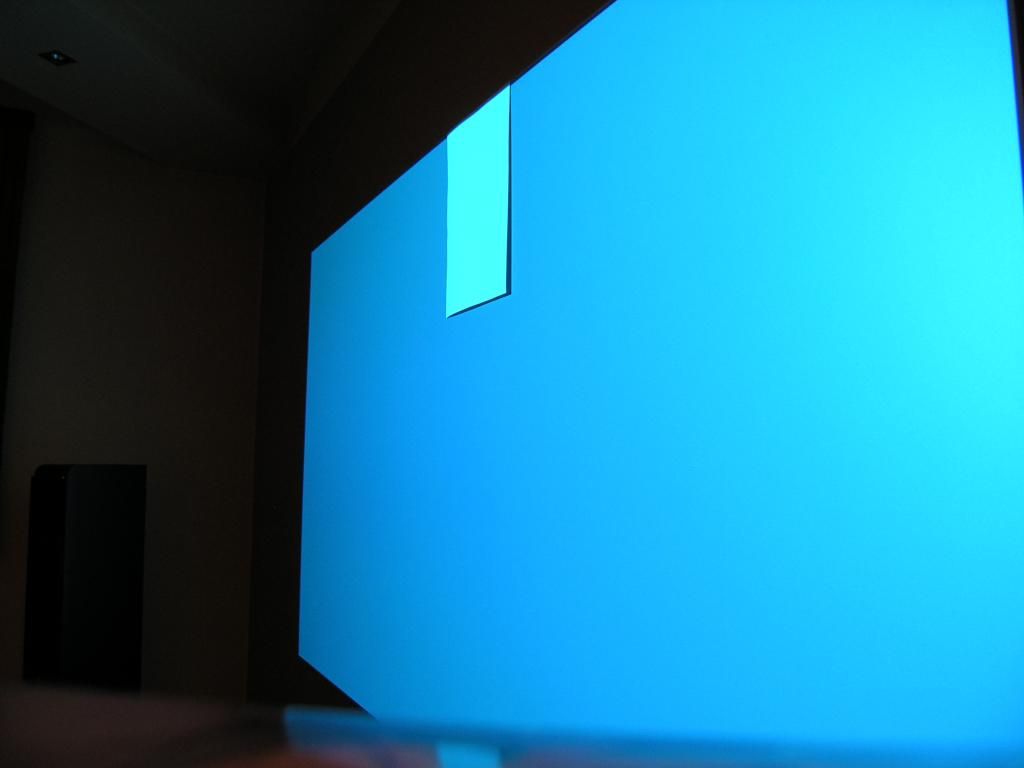

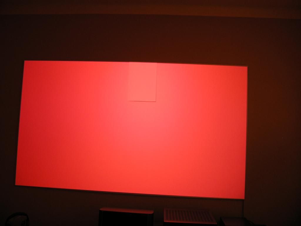

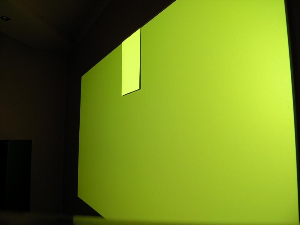

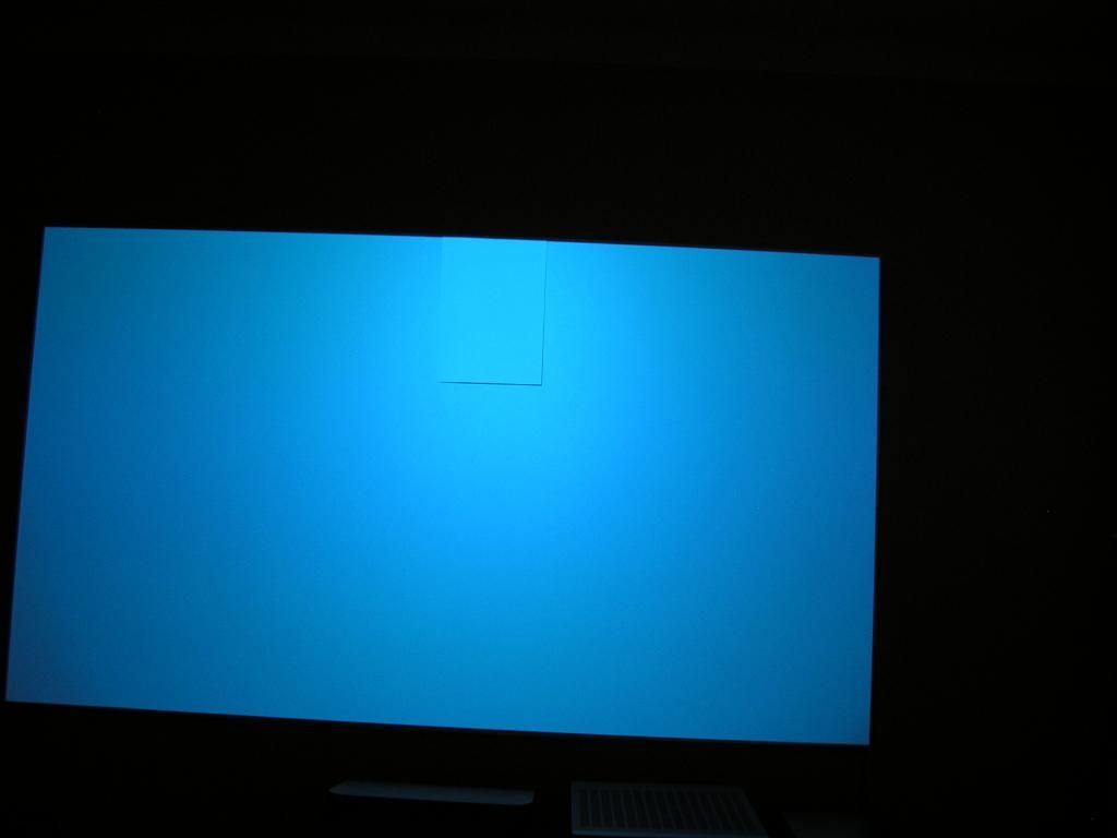

...a teraz spełniam Twoje życzenie...
...przyjrzyj się dokładnie jak działa ten ekran....
....ZDJĘCIA robione Z BOKU...
.....zobacz jak kartka papieru i MS zachowuje się gdy zdjęcie zrobione jest z boku...widać od razu , że kartka jest jaśniejsza od ekranu czyli odbiła w bok dużo więcej światła, zwykły ekran zachowuje się podobnie jak ta kartka i rozświetla boczną jasną ścianę, która to ściana oddaje to światło na ekran co powoduje wyprane kolory i mydło w obrazie i bark kontrastu... doskonale to widać przy obrazie z kolorami.... i zauważ , że to jest tylko kartka w formacie A3, gdyby cały ekran był taki jak ta kartka to w moim pokoju z jasnymi ścianami miałbym świątynię światła odbitego....
... ZDJĘCIA robione NA WPROST...czyli tak jak oglądam....kartka prawie idealnie zlewa się z ekranem....kolory są prawie identyczne.... co do bieli to utrata jest minimalna....
....oczywiście to są tylko fotki, ale dają jakiś "obraz" i zasadę działania MS-a.... patrząc na te zdjęcia musimy brać pod uwagę błędy typu :

To możej inaczej. Tutaj porównanie MagicScreen Future vs Adeo Reference Grey. MS to ten na dole. Adeo Reference Grey ma gain 0.9 a mimo to jest wyraźnie jaśniejszy i piszę tu o jasnych partiach a nie o czarnym. Panowie zróbcie zdjęcie i rozwieje to moje watpliwości. Naprawdę mam nadzieję że to nieporozumienie. Może ma faktycznie ten ekran ma gain 1.3 i po prostu pod tak małym kątem tak ciemnieje. Zróbcie zdjęcie i zaphajcie mi tym zdjęciem mój niewyparzony ryj. Obiecuję że wszystko odszczekam co do tej pory napisałem.

No i trzeba było tak od razu. Trzeba przyznać że efekt jest naprawdę dobry. Mimo to do podawanego przez producenta gainu podszedłbym z dużą dozą ostrożności. A co do kierukowości tego ekranu to zdjęcia mówią same za siebie. Tu producenta poniosła po prostu fantazja.
Mimo to myślę że to całkiem przyzwoity ekran skoro na wprost jest jasny jak biała kartka mimo że jest wyraźnie szary co oznacza bardzo mocne podbicie kontrastu.
Panowie odszczekuje wszystkie moje insynuacje. Uważam że to bardzo dobry ekran i pewnie wart swojej ceny.
