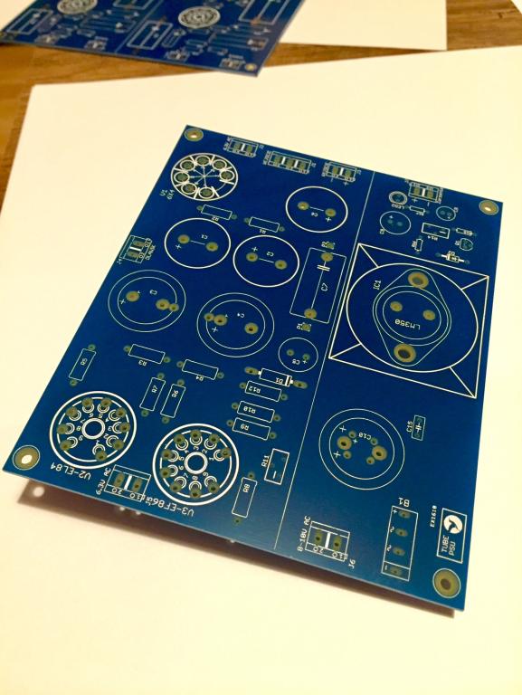

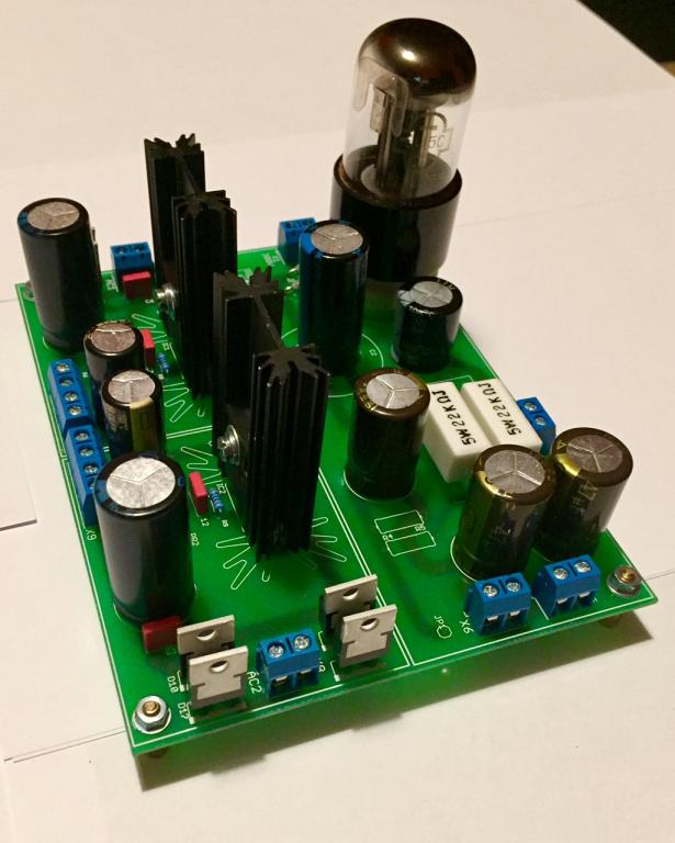

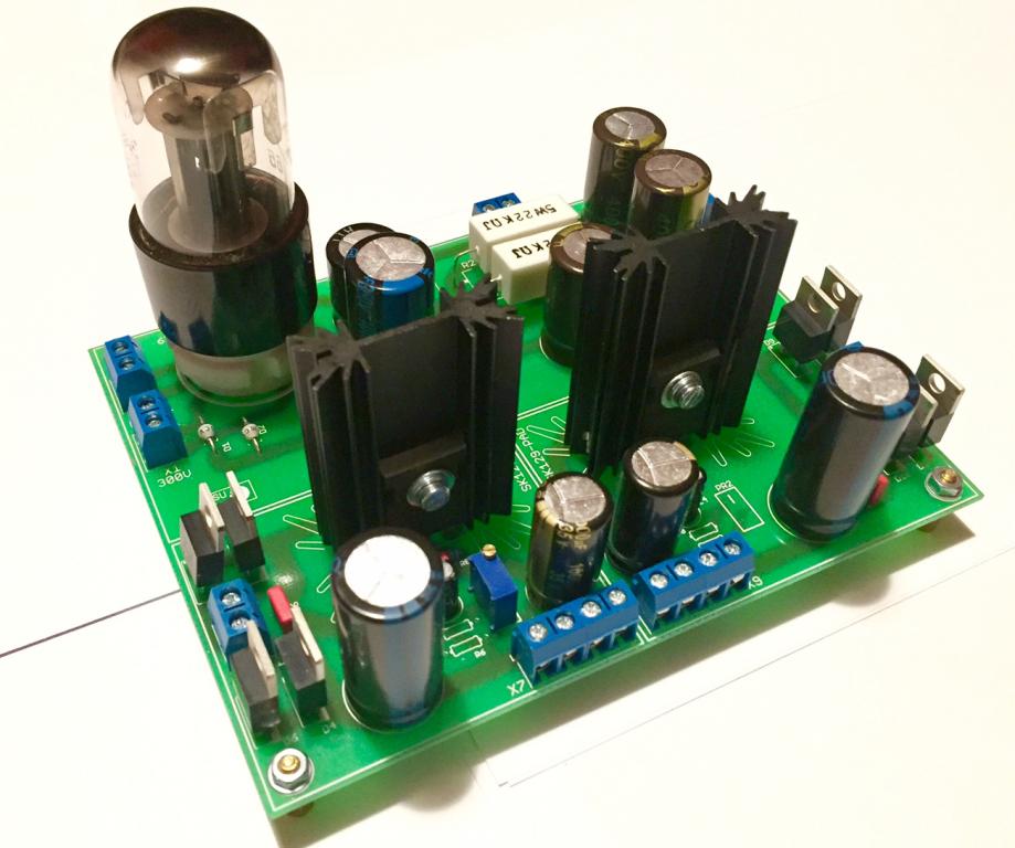

Odkurzając trochę temat - wersja druga zasilacza PSU - Ver2 odpalona chodzi bez zarzutów.
Parametry :
- Prostownik na lampie 6C5S/6x5 + szybkie diody (pojedyńcze zasilanie z transformatora)
- filtracja CLCRC lub CRCRC
- dwie sekcje na LT1083 - prostownik na szybkich diodach i regulacja napięcia potencjometrem lub ustalona dwoma rezystorami precy. wydajność prądowa 2x7.5A
Zasilacz przyda się przy opcji robienia streamera np w preampie - 5V/3A do zasilania Raspberry, 6.3V żarzenie, 200-250V anodowe itp.
Zaloguj się, aby zobaczyć treść (możliwe logowanie za pomocą ) post-24931-0-96544800-1492117500_thumb.jpg post-24931-0-78329100-1492117514_thumb.jpg

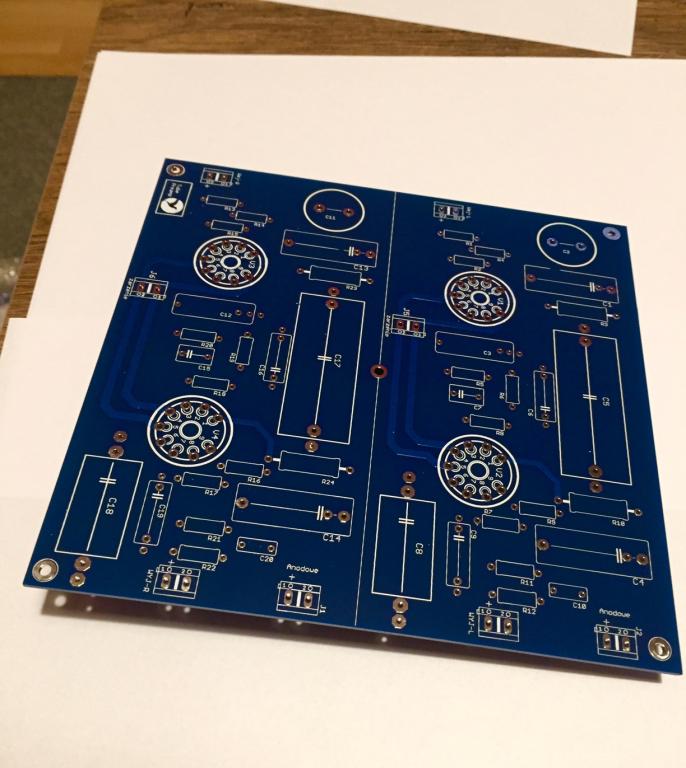

Dużo osób pyta o PCB - jeśli są chętni na dokoptowanie się do zamówienia które będe robił pod koniec miesiąca to zróbcie sobie listę, lub chętni niech odezwą się na PW.
Poprzednie PCB jak poniżej do zasilacza PSU - Ver1 też będe zamawiał jak i PCB Lamma - można też zamówić więcej jak ktoś będzie chętny.

Dla uściślenia:
VER.1
Prostownik anodowy na lampie 6x4 + filtracja CLRC + stabilizacja napięcia na lampach - napięcie ustalane PRkiem.
Zasilacz żarzenia na LM350 regulowany.
Konieczny transformator z symetrycznym uzwojeniem do anodowego.
VER.2
Prostownik anodowy na lampie 6x5 lub 6c5s + dwie szybkie diody - filtracja na CLRC - napięcie ustalane rezystorem - niestabilizowane.
Dwa sekcje zasilacza żarzenia - na układzie low drop - LT1083 - napięcie regulowane wydajność 2x7,5A. W układzie prostownika szybkie diody MUR8xx.
Jedna sekcja do wykorzystania w żarzeniu druga dowolnie.
Potrzebny transformator z pojedynczym uzwojeniem do anodowego.
Sonicznie oba zasilacze prezentują podobny poziom. Ale moim subiektywnym zdaniem duzo bardziej barwny i gęsty niż np salas ktorego tez testowałem.
Druga wersja powstała głownie z myślą o włożeniu do docelowego preampa opartego na Lammie - dodatkowej sekcji - streamera np na Orange/Raspberry Pi - wtedy dodatkowe napięcie 5V/5A przyda sie do zasilania RPi i np dysku twardego.
