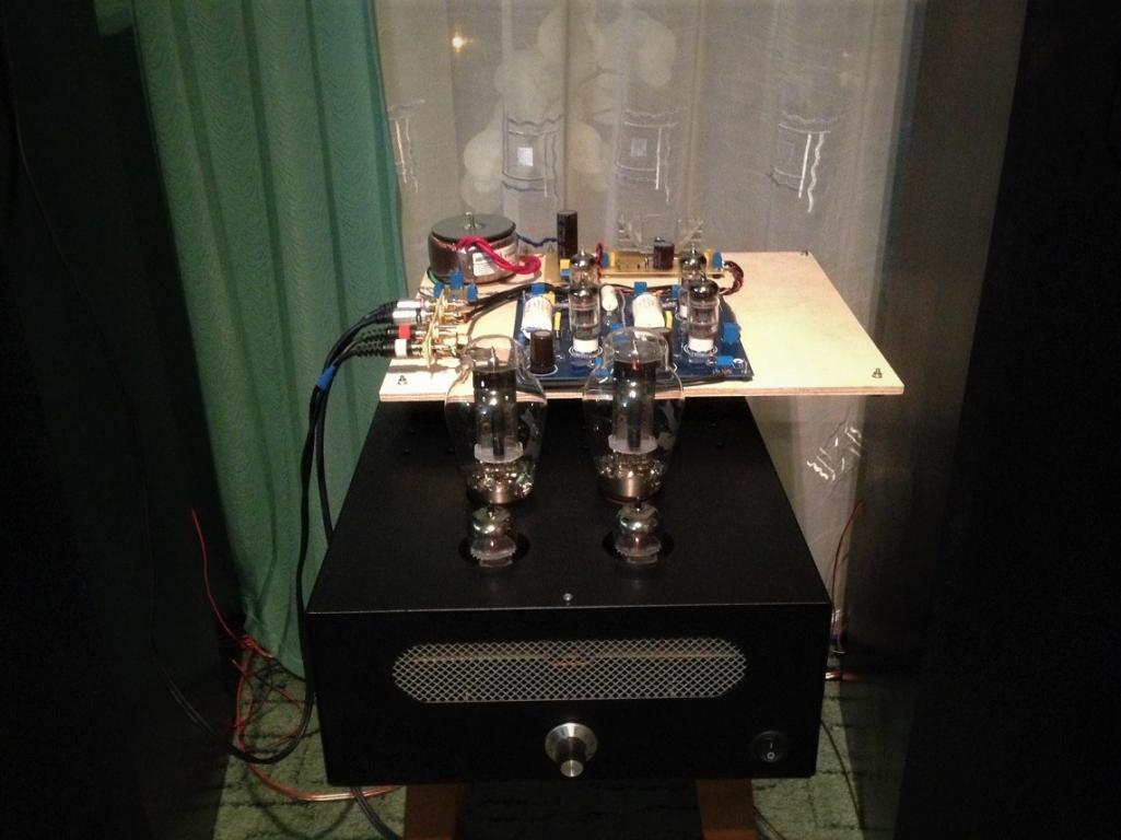

Właśnie testuję 'na desce' LAMM2 we współpracy z 300B SE.
Zasilacz, na razie, standardowy na IRF840, Salas w montażu - przy okazji przetestuję Salasa, co wniesie sonicznie od siebie w porównaniu do standardu?

JanB jak Lamm sobie radzi z 300B, jak to wypad dźwiękowo ? W porównaniu np z innymi pre.
kolejny się lutuje..
Gość JanF
... jak Lamm sobie radzi z 300B, jak to wypad dźwiękowo ? W porównaniu np z innymi pre.
Do tej pory używałem 300B SE bez pre, włączenie LAMM2 radykalnie zmieniło dźwięk, jest pod każdym względem zdecydowanie lepiej.
Już nie wrócę do sytuacji bez pre.
