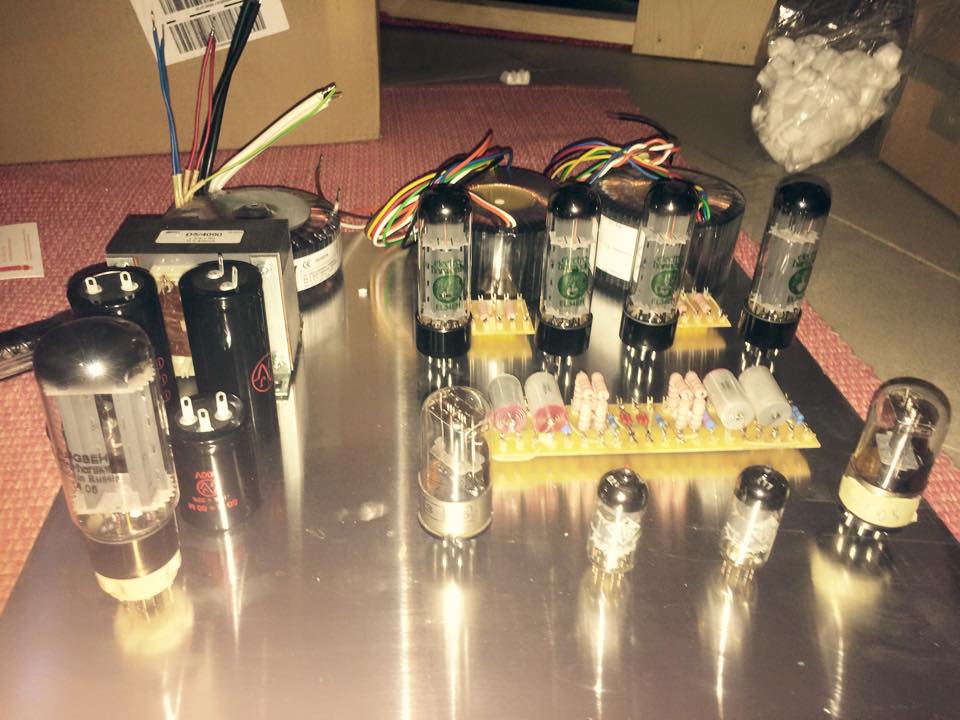

Teraz to wygląda tak - oporek E80F anodowy to 50k, lampa nie w UL tylko jako trioda.
Zamiast rezystora 180k polaryzacji S1 El34 jest tam 470K bo 180'ka ograniczala by pasmo.
No i rezystor katodowy do auto biasu El34 jest stały 660 omów.

To R2 = 100 ohmów - myślisz w przyszłości zapiąć jakąś pętlę ujemnego sprzężenia od wyjścia do czubka tego rezystora ?

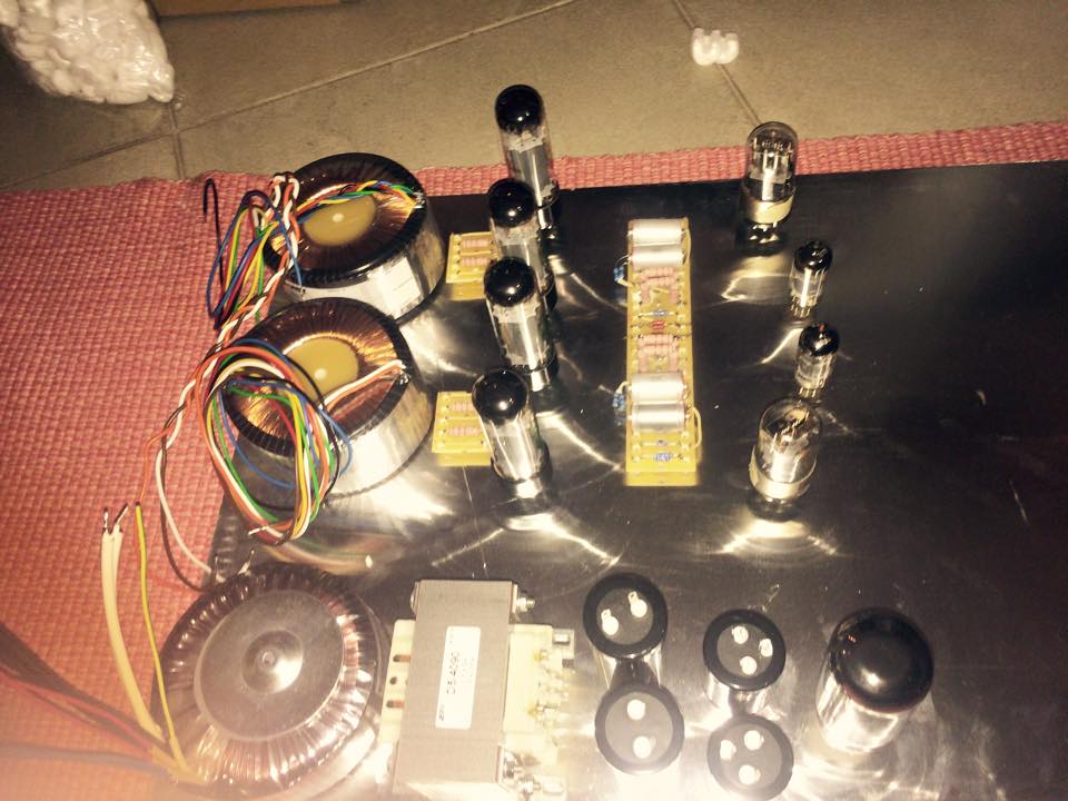

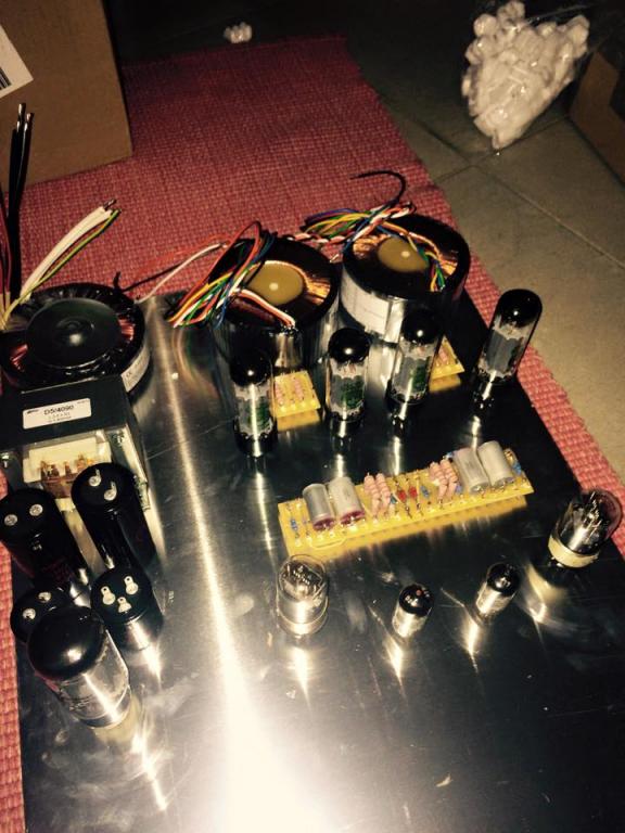

uwazaj na na styroflexy w sprzegach
No właśnie ... styrofleksy to mi się kojarzą z takim troszkę "altusowym" brzmieniem. Może warto tam w okolicy tych listewek lutowniczych zostawić sobie obok tych styrofleksów troszkę miejsca na ewentualne "przyszłe kombinacje" kondensatorowe. Prawda taka, że niektóre kondensatory wykonywane w "innych technologiach" (PIO, MKP, MKT, MP, teflon,....) bywają czasem znacznych rozmiarów. Żebyś potem nie wylądował z problemem, że np. chciałbyś wstawić coś innego, lub "mieszankę" .... a miejsca w budzie obudowy na to nie masz.
... tym bardziej, że widzę że ten arkusz blachy to z zapasem sporym masz (to co od frontu, przed lampami wejściowymi, widać).
