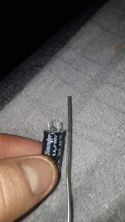

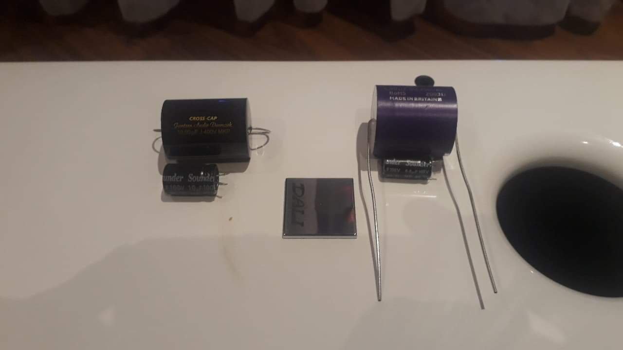

Tu masz zdjęcia.
Claritycap csa 6,8 ufto na wysokie.
I na niskie czarny Jantzen cross cap 10uf.
I teraz im daje czas na wygrzanie, tak ze dwa tygodnie, bo zmieniają się jak moja żona, tylko chyba w lepszą stronę?? .

Jeszcze możesz wsadzić zamiast ClarityCap CSA (fiolet) Claritycap  Esa 6,8uf (srebrny). Podobno jest mniej rozdzielczy i troszke mniej sszczegółowy.

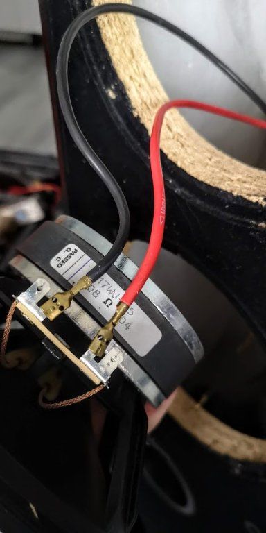

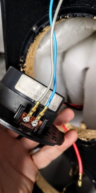

Myślałem nad zmianą Denona PMA1060, ale mi odradzono. Poczytałem wątki o modyfikacji Dali 450 oraz ten o 5005 i tak się zastanawiam, czy nie zacząć od zwrotnicy w moich Dali 400? Kolumny z 93 roku bodajże.
Aktualnie środek wygląda tak jak na poniższych zdjęciach. Czy wymiana elementów (kondensatory i rezystory) 1:1 to dobra droga? Możecie doradzić przyzwoite elementy, tak żeby zmieścić się w budżecie +/- 400zł?
Czy wymiar frontu to 110 mm, jak w 450, bo w ogóle trudno o dane tego tweetera.
