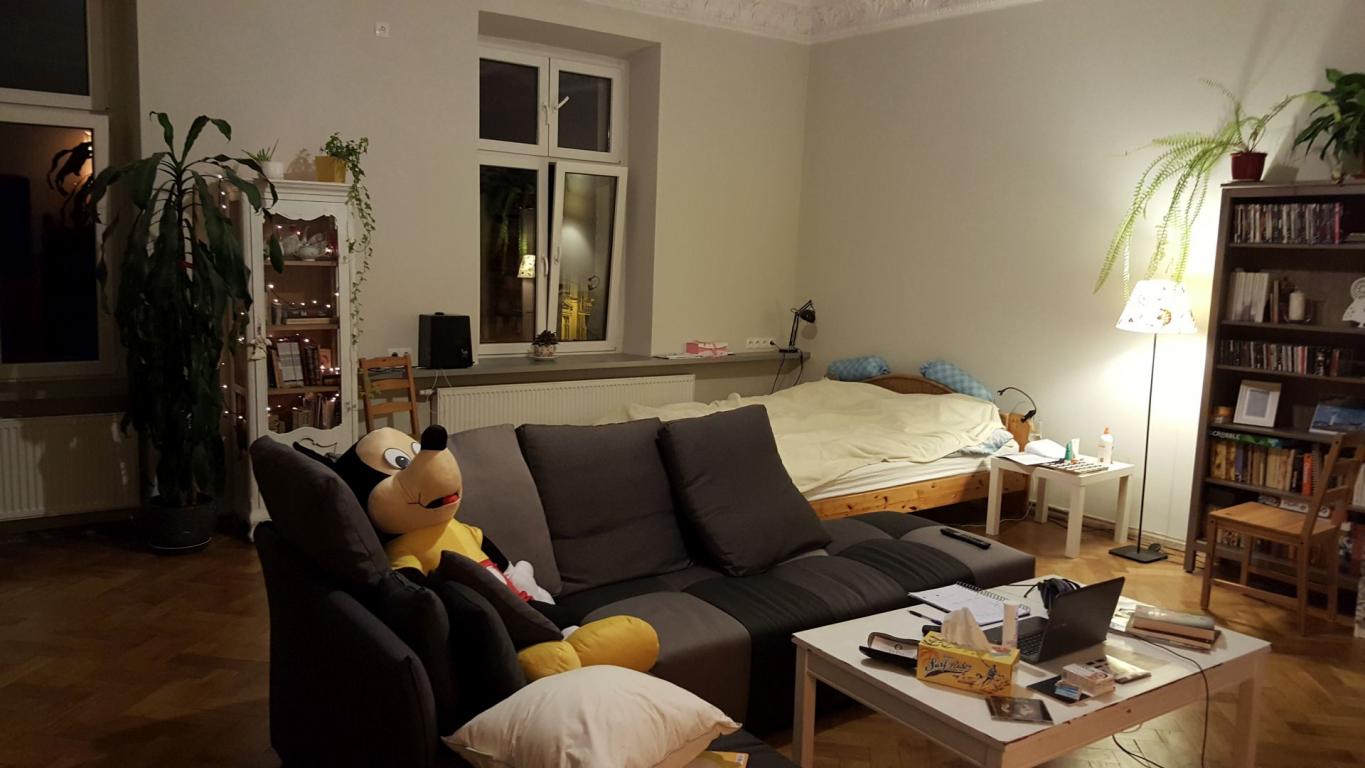

Kawalerka w kamienicy, gdzie pokój dzienno-sypialny ma 42m2 i 3,4m wyokość. Na ścianach są oryginalne tynki wapienne pokryte w trakcie remontu siatką poliestrową, przylepioną na zaprawę gipsową. Na to wszystko położona została gładź gipsowa.
W budynku znajdują się drewniane stropy legarowe (0,5m grubości; konstrukcja kilku warstw grubych desek, legarów i wyżarzonego piasku między nimi).
Na podłodze zachował się gruby dębowy parkiet (każda klepka jest przybita do desek, jak to budowali 100lat temu :).
Tynki na suficie położone są na słomę przybitą do desek. Przy remoncie wzmocnione zostały siatką poliestrową tak samo jak ściany.
Jeżeli chodzi o akustykę pomieszczenia, to gdy jest puste ma znacznie mniejszy pogłos niż można usłyszeć w pustym mieszkaniu w blokach.
Instalacja elektryczna jest nowa, zarówno przyłącze do kamienicy jest nowe, jak i instalacja w budynku/mieszkaniu. Do mieszkania idzie kable 5x6mm2, do gniazdek 3x2,5mm2.

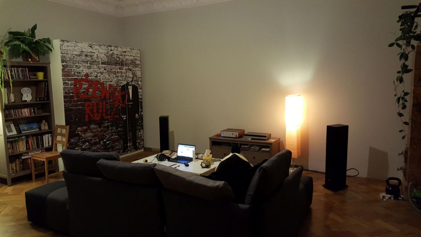

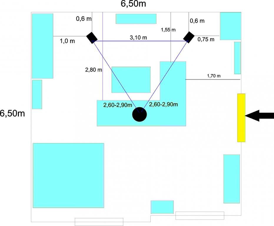

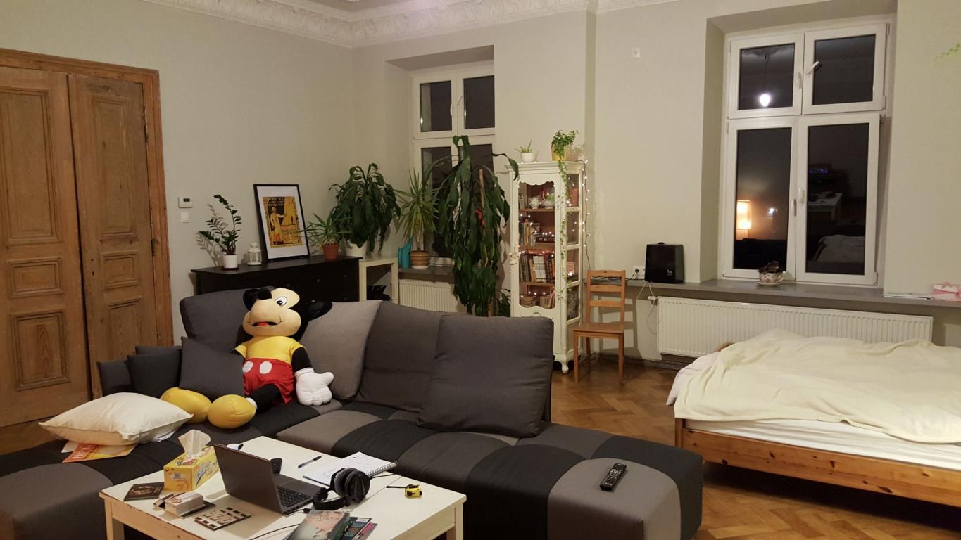

Poniżej przesyłam kilka zdjęć mieszkania i rysunek poglądowy.
W przyszłości na tej pustej ścianie, gdzie obecnie stoją kolumny, ma być zamontowany ekran do projektora. Dlatego w zestawie znalazł się odtwarzacz BD zamiast CD, a pod sufitem znajduje się gniazdko sieciowe.
Zawsze uważałem dywany i zasłony za „łapacze kurzu”, ale z tego co tu wyczytałem, będą musiały się tu pojawić w pierwszej kolejności. Pytanie co jeszcze zmienić?

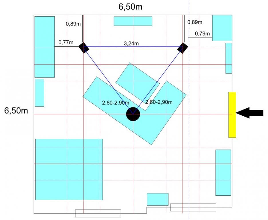

Podziel pokoj na 4 równe części po szerokości i dlugosci. ustwwiaj sie z kolumnami i krzesłem odsłuchowym na przecieciach linii i szukaj doskonałości :)

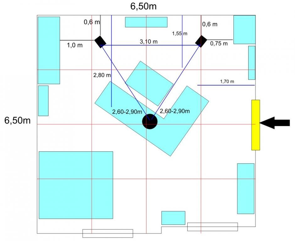

will66, nie wiem czy dobrze zrozumiałem Twoją poradę.
Mam ustawiać się w miejscach przecięcia czerwonych linii, które zaznaczyłem na zdjęciu w załączniku?
Aktualizacja: dodałem w drugim załączniku szkic z aktualnym ułożeniem kanapy

Tak, na przecieciach zarowno kolumny jak i siedzisko. Jestem w podróży wiec nie mam mozliwosci edycji Twojego szkicu. Czyli na pierwszych liniach a fotel na pierwszej linii na środku od przeciwległej sciany. Tak ja bym zaczął....
Ta siatka podobnie jak np. proporcje Cardasa (.447 i .227) moga pomoc odnaleźć najlepsze miejsce.
Jednakże w zaleznosci od problemów z akustyka pokoju (Twój pokoj jest kwadratem wiec lepszym moze byc ustawienie po przekątnej), sposobem wypełnienia (meble itd), ustawienie mozesz modyfikować, zmieniając pozycje kolumn i fotela az do nirwany.
Niestety jest to tez pokoj do zycia Twojej rodziny wiec nie jest łatwo:)
Nie jest to proste, a siatka jest tylko początkiem. Idąc dalej po znalezieniu najlepszego ustawienia, mozesz poprawiać robiąc adaptacje akustyczna. I tutaj masz dwie opcje: pomiary i adaptacja lub domowym sposobem na tzw. ucho. Wybor jest Twój w zaleznosci od budżetu i chęci.

Niestety przy podziale pokoju na 4 części i ustawieniu sprzętu na liniach, braknie miejsca na łóżko ;)
Po przeczytaniu i zobaczeniu:
Podzieliłem pokój na 6 części i na takiej siatce, bez problemu uda mi się wpasować w przecięcia linii. Wystarczą drobne korekty ustawienia kolumn, o jakieś 30cm. Dzięki temu będą bardziej odsunięte od ściany, więc tym lepiej.

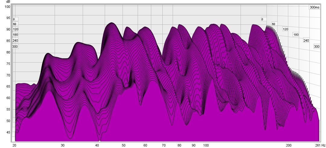

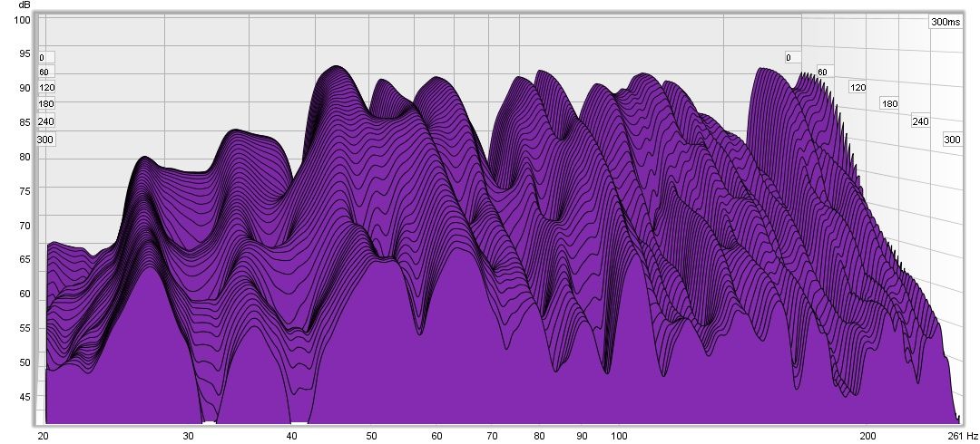

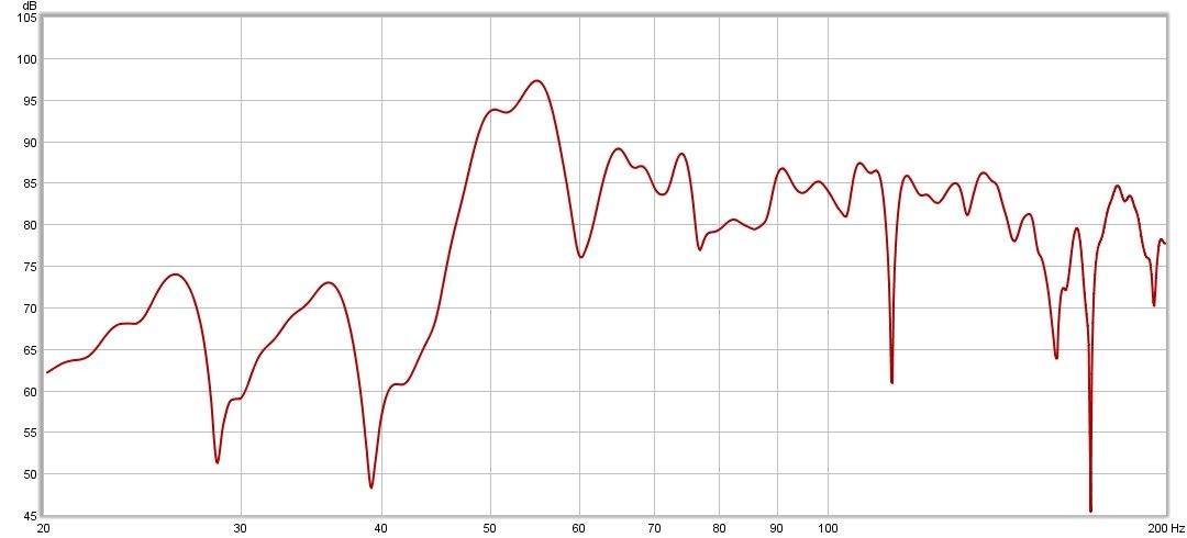

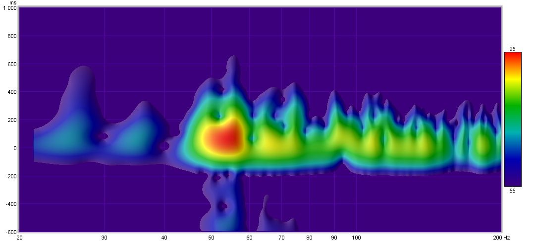

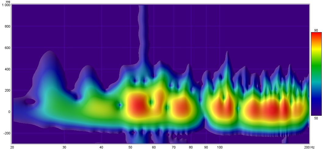

przyjechał mikrofon miniDSP UMIK-1, więc mogę już bliżej zapoznać się z programem REW. Dorzucam zdjęcia z pierwszego pomiaru.
Na wejściu jest mikrofon pod USB z plikiem kalibracyjnym ze strony producenta. Na wyjściu jako karta dźwiękowa jest wzmacniacz Peachtree podpięty pod USB.
Mikrofon umieszczony jest nad kanapą, mniej więcej w miejscu odsłuchu, skierowany do przodu. Podpięta była tylko lewa kolumna.
PS W między czasie pojawiły się już zasłony i dywan, więc cały czas jest jakiś postęp ;)
ziko369 czy mógłbyś rozwinąć wypowiedź, bo nie wiem co masz na myśli?
Jeszcze nie potrafię odczytywać tych wykresów, więc może widzisz na nich coś o czym ja jeszcze nie mam pojęcia.

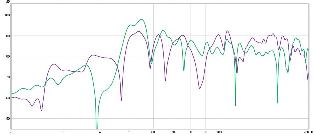

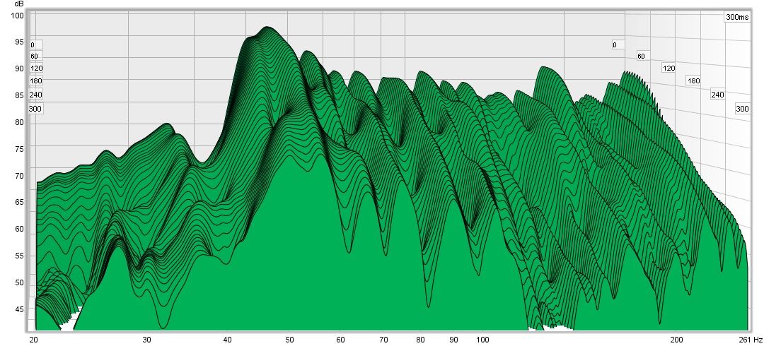

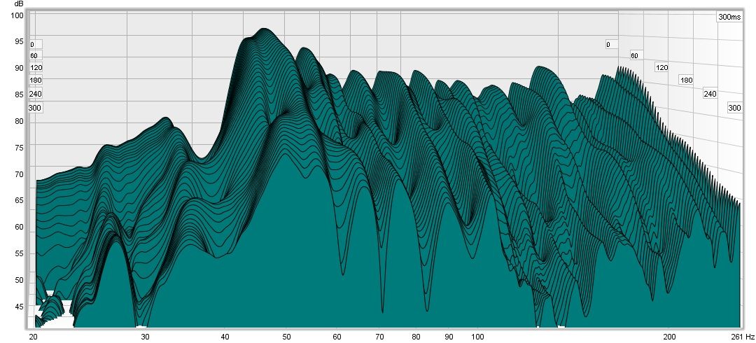

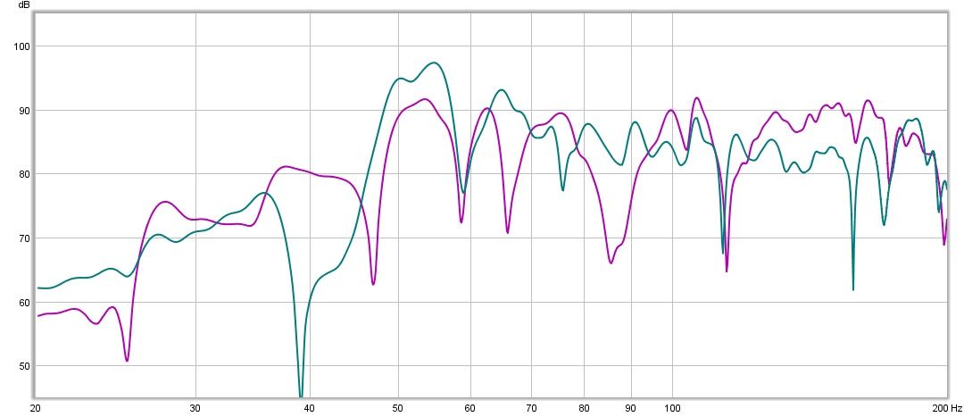

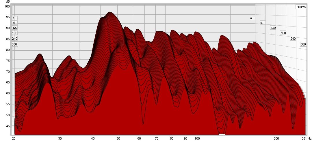

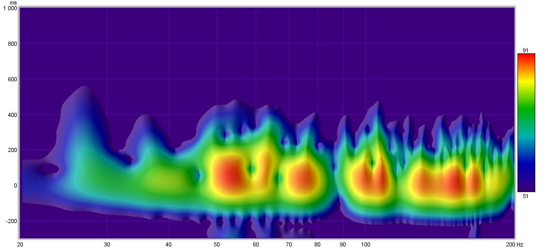

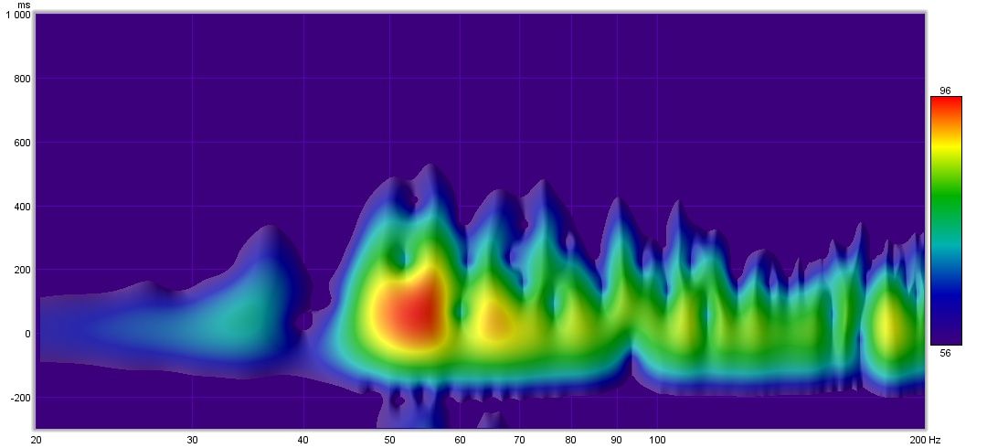

Porobiłem dzisiaj kilka następnych pomiarów.
Osobno dla lewej i prawej kolumny, w dwóch wersjach. Z gołymi ścianami za kolumnami, oraz z poduchami za kolumnami i jedną po środku.
W wersja z poduchami chyba nie różni się mocno od tej bez nich. Co w sumie trochę mnie dziwi, bo mam wrażenie, że z poduchami bas jest lepszy. Jakby bardziej precyzyjny, a bez poduch trochę się "rozmywa".
Widać, że lewa i prawa strona różnią się od siebie, ale nie mam pojęcia jak to wyrównać.

Na tym rysunku z układem pomieszczenia może nie do końca to widać.
Gdy leże w najwygodniejszym dla mnie punkcie na kanapie (narożniku) moja odległość do kolumn jest nawet odrobinę większa(3,35m do maskownicy) niż odległość między kolumnami (między środkami maskownic jest 3,15m). Gdy siedzę przy komputerze, który leży na stoliku, moja odległość do kolumn to jakieś 2,8-2,9m.
Przy takim ustawieniu kanapy ta odległość się zmienia w zależności od tego gdzie się usiądzie. Jednak najczęściej moje miejsce odsłuchowe tworzy z kolumnami trójkąt równoboczny, albo przynajmniej bardzo jest do niego zbliżone.
Przy przesunięciu kolumn po 10 cm do środka nie odczuwam żadnej różnicy. Przy przesunięciu każdej o 40-50cm do środka scena robi się zdecydowanie bardziej płaska.
