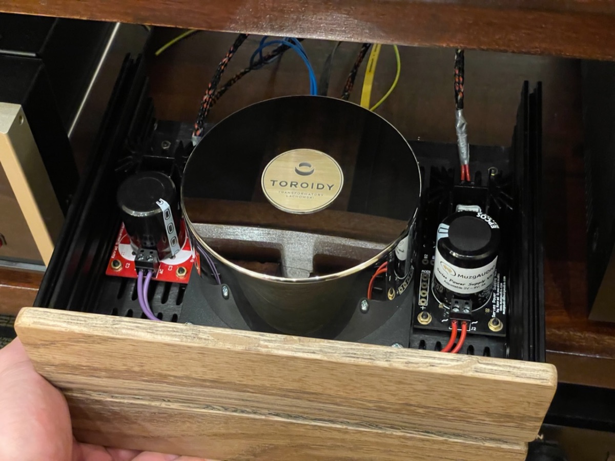

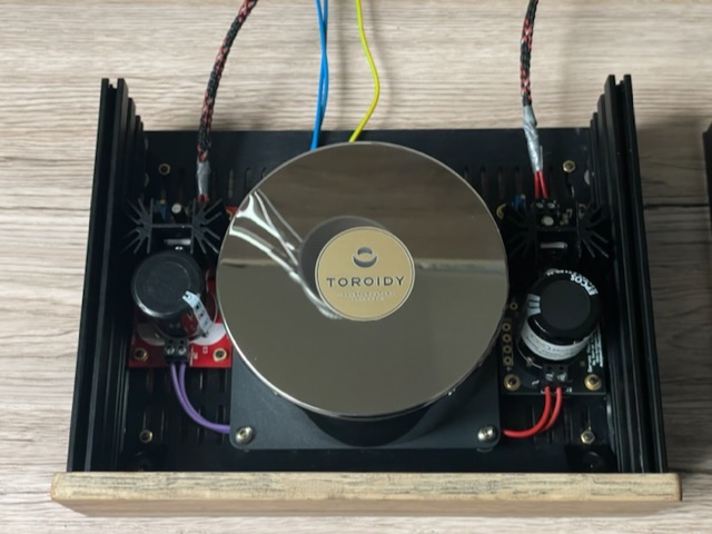

Dotarł w końcu do mnie transformator Audio Supreme 80VA od Toroidy.pl robiony na zamówienie (dwa uzwojenia wtórne: 50VA 14V i 30VA 9V). Cieszy oczy 🙂
McIntosh MA9000, McIntosh MCT500, ATC SCM40, Hijiri HCS-25, JCat USB XE + CM4, Roon, Synology DS1621+
Wow to toroidy juz tak grubo idą ,tez byłem wrogi tej firmie ale ostatnia sigme11 byłem zmuszony zrobić na tym trafie bo nigdzie nie było z takimi parametrami jak mój majster chciał ,a była robiona do nuc 11 na i7 i trzeba było troche więcej amperków 😉 ale takiego w takiej zabudowie to nie widziałem , kończąc wątek to trafo było w końcu nie brumiące bo wcześniej to były same tragedie ,może w końcu sie nauczyli to robić jak należy🤔
To trafo jest zupełnie bezgłośne, ale to dlatego, że technologicznie inaczej się prezentuje. Nie ma wibrujących drucików + całość zalana żywicą

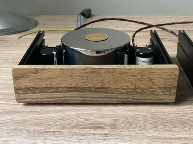

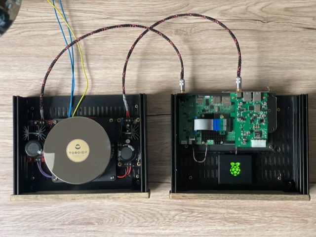

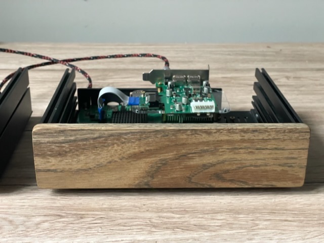

Ponieważ ja z elektroniki to wiem tylko tyle, że prąd kopie 🙂 to składając sobie samemu streamer na malince wrzuciłem do obudowy gotowca od MuzgAudio. Musiałem tylko kablami toto pospinać.
Gra to zadziwiająco dobrze. Sorki ale mam tylko fotki z częściowo zmontowaną skrzynką.
Też w pierwszej wersji obudowy wyprowadzałem kablami wyjścia z malinki na panel tylny. Wygodniejszą opcją jest jednak zrobienie prostokątnego otworu w panelu tylnym rozmiarowi odpowiadającemu malince i zakrycie dziury czym
Czekam jeszcze na panele tylne do obudów, pokrywę z otworem 117mm do obudowy zasilania i na bezpiecznik do gniazda IEC (który mi się spalił).
Zaloguj się, aby zobaczyć treść (możliwe logowanie za pomocą ) Edytowane przez jackobtone
Tak, o ile zakłada się, że to forma końcowa urządzenia. 🙂 Ja wciąż traktuję to jako udany eksperyment. Nie chciałem sobie na przyszłość blokować możliwości zabudowy innej zawartości skrzyneczki. Dlatego wolałem standardowe porty wejścia/wyjścia a nie otwór ściśle pod malinkę.
Ponadto to jest całkiem wygodne. Jeśli zechcę inaczej poukładać zawartość to mogę przenieść malinkę w dowolne inne miejsce wewnątrz. Najwyżej zmienię kable łączące na dłuższe/krótsze.

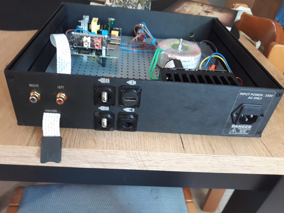

Tasiemka zwalnia działanie malinki, a ta tutaj jest dość długa. Testowałem z tasiemką ok 10-15cm i też zauważałem różnice w szybkości obsługi malinki. Najlepiej, jak karta SD jest wpięta bezpośrednio do malinki.
