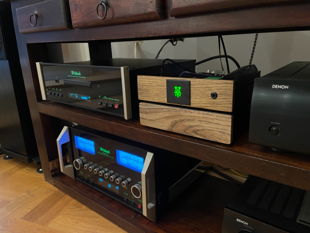

Wstępna wizualizacja.

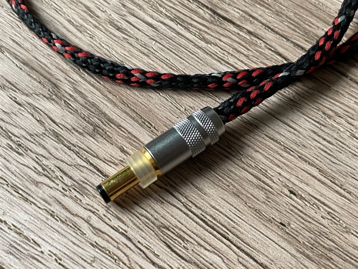

Wykonałem kabelki zasilające (Oyaide DC-2.1G + Neotech STDCT-18 + oplot ViaBlue) dla CM4 i Femto.
Zrobiłem już też obudowę dla zasilaczy MuzgAudio, na które wciąż czekam. Przyjdą z transformatorami (osobne dla każdego zasilacza).

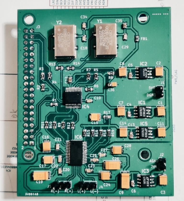

A ja sobie zaprojektowałem i odpaliłem nową nakładkę na malinkę 😉
Super! Jak wrażenia? Ile wyniosło Cię zbudowanie takiej nakładki?
Zaloguj się, aby zobaczyć treść (możliwe logowanie za pomocą ) Edytowane przez jackobtone
McIntosh MA9000, McIntosh MCT500, ATC SCM40, Hijiri HCS-25, JCat, Roon, Synology DS1621+
Mnie się podoba 😉
Kilkaset złotych to wyszło. Same zegary to już lekko ponad 300zł.
No i potrzebna do tego jest jeszcze analogówka, bo wyjście audio jest bezpośrednio z kostki DAC (wm8740)
Gra to lepiej niż hiberry dig+pro połączona po I2S do dac. Czyściej i dokładniej.

Fun 🙂 Poza tym, robię, jak ja chcę.

Tu wkleiłem też jakieś pomiary
