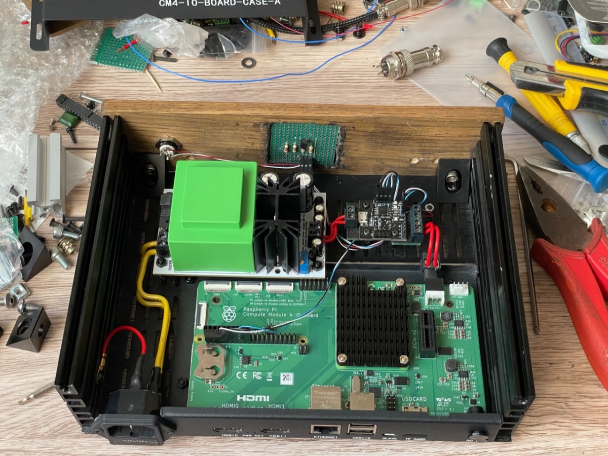

Padło mi raspberry 3B, które grało z Allo Digione. Generalnie byłem zadowolony i nie chce kombinować za bardzo.
Czy uważacie, że jest sens kupić raspberry 4, czy ten sam co wcześniej model 3b? Zakładam, że mogę kupić używane rpi3.
Czy lepsza specyfikacja przełoży się na lepsze brzmienie? Nie mam problemów z wieszaniem, czy prędkością działania
Zaloguj się, aby zobaczyć treść (możliwe logowanie za pomocą ) Edytowane przez Manolo
Jest progress. Zostaje tylko zamówienie płyty tylnej z czarnej plexi i karty Jcat Femto do przetestowania.
McIntosh MA9000, McIntosh MCT500, ATC SCM40, Hijiri HCS-25, JCat, Roon, Synology DS1621+
