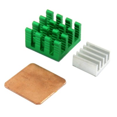

Używacie do swoich "malinek" tego typu obudów ? Jakoś nie bardzo chce płytka wejść do końca, chyba żeby wywalić śrubki od dystansów, ale to z kolei spowoduje, że części elektroniczne będą dotykać spodu obudowy ( czy takie ułożenie jest właściwe?). Aha i kwestia radiatorów, widzę, że niektórzy stosują-trzeba czy nie ;)
Niektóre obudowy sa nie do kńca dopasowane (szczególnie te "alternatywne").

Na razie powoli zbieram moduły, natomiast w kwestii wi-fi kupiłem coś takiego. Nie wiem kiedy zdecyduje się stanąć twarzą w twarz z tą całą "maliną" pierwszy dzień w domu i trochę ciężko się zebrać ;)
Radiatory zgodnie z opisem są do raspberry, ale skoro to ekstrawagancja to i dobrze 2 dychy w kieszeni ;P

Ja mam taką obudowę i radiator ten mniejszy na RPI2, ale wyciąłem w tej obudowie od dołu kwadrat (pod radiatorem) i dopiero wszystko dobrze weszło. Też mam Hifiberry digi + tylko pro.
