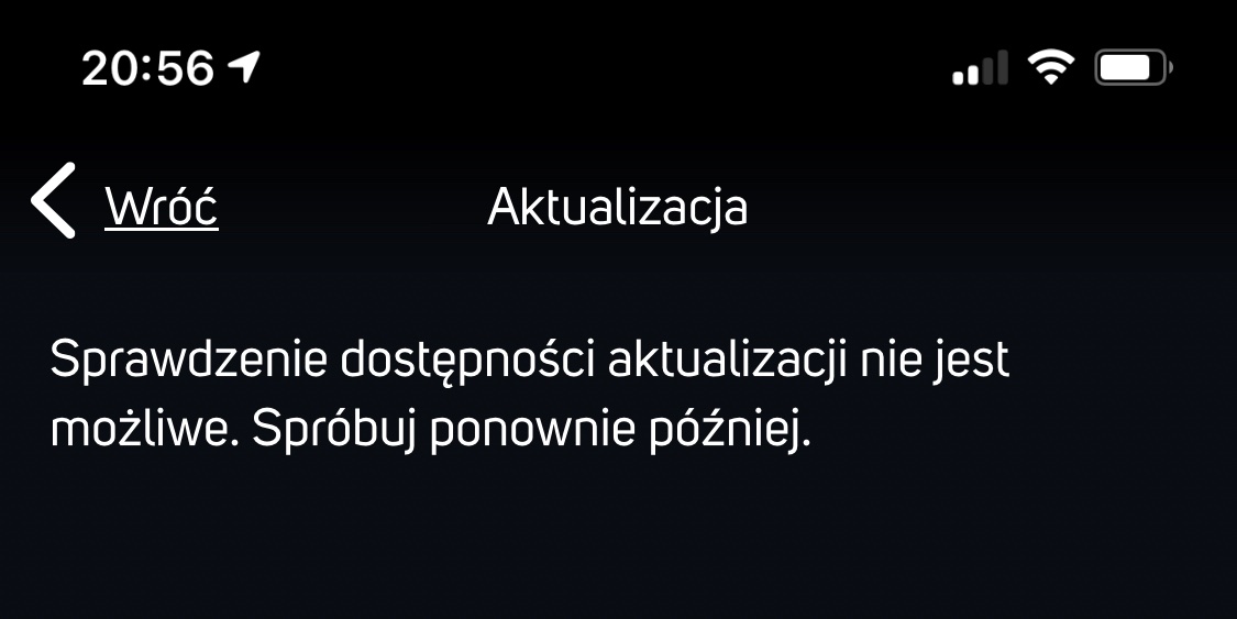

Dzięki za informacje. Dajcie znać jak się pojawi informacja o aktualizacji bo będę wiedział że u mnie też powinna , a prośba stąd wynika że pierwszym uruchomieniu miałem jakiś error właśnie aktualizacji i nie wiem czy w końcu poszlo czy nie.
Ja też nie mogę wywołać ręcznie aktualizacji - wyskakuje błąd. Ale gdy miałem telefon z Androidem aplikacja Node informowała o aktualizacji. Teraz mam iOS i z tego co kojarzę aktualizacje aplikacji są robione w tle, bez powiadomień. I chyba tak jest bo raz miałem sytuację, że Node się zawiesił, co mnie bardzo zdziwiło, ponieważ jest mega stabilny. Więc mogło być tak, że aplikacja się zaktualizowała i wymagało to restartu Node - stąd ta "zawiecha".

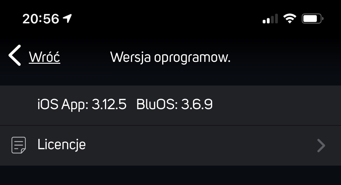

Też mam iOS. Nie widzę recznego odpalenia aktualizacji i nie wiem czy gdzieś można podejrzec wersje która się ma ?
Menu -> Pomoc i punkty:
Aktualizacja
oraz
Wersja oprogramow.
U mnie jest: iOS App:3.12.5 BluOS: 3.12.13

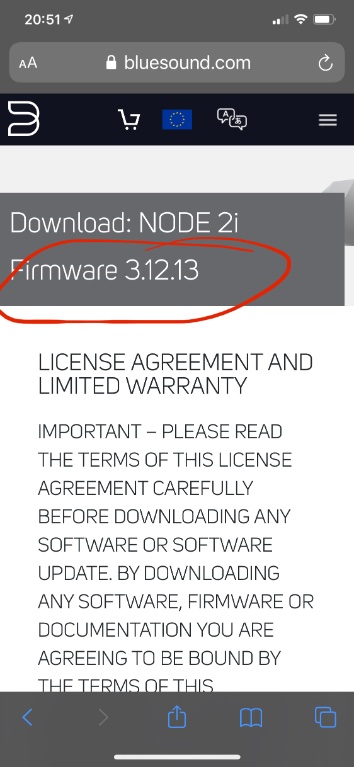

Najnowsze to 3.12.13 czyli u ciebie jest ok
Moje znalazłem 3.6.9
A komunikatbjak w załączniku
Jutro ściągam na pendrive i manualnie bo już nie mam siły do tej apki
