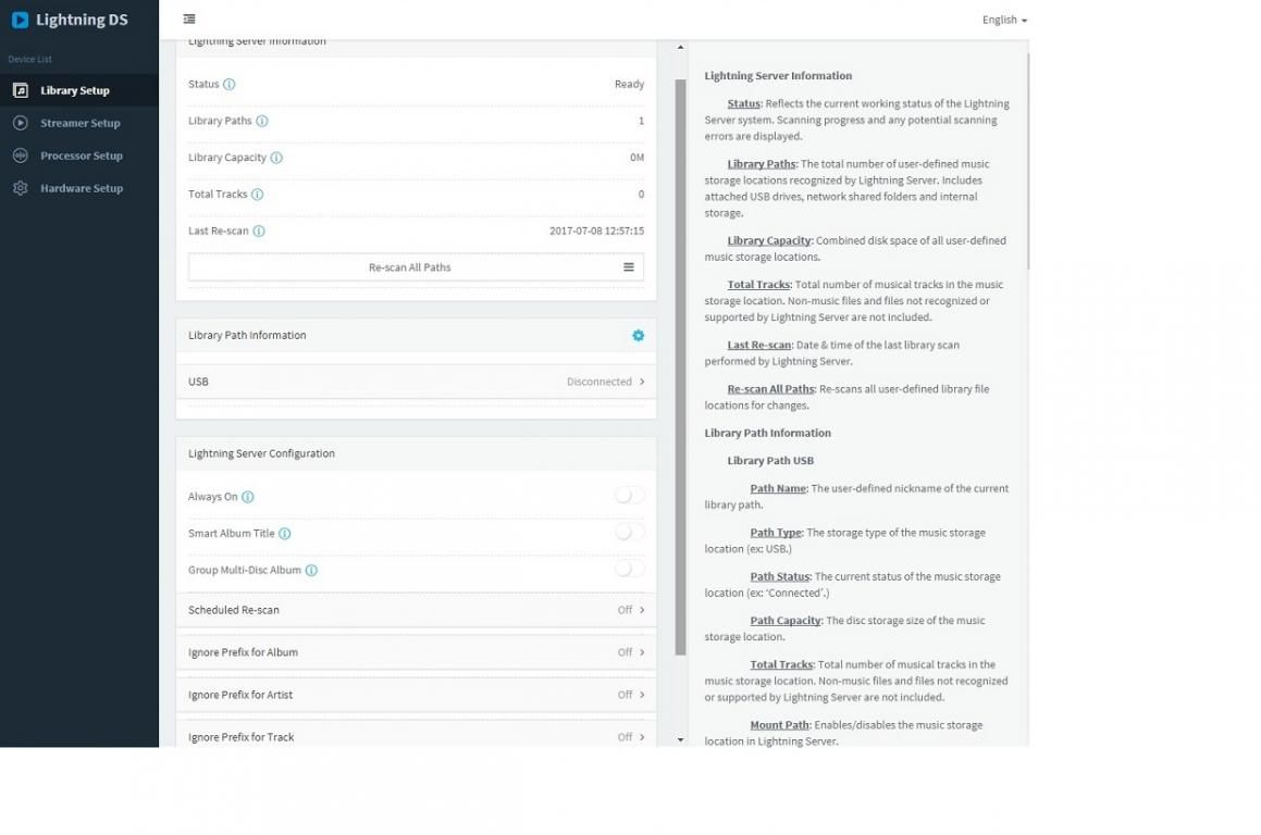

Można wreszcie wykonać setup z poziomu przeglądarki chrome wpisując adres ariesa i w pełni się delektować sprzętem od auralica.

Świetna sprawa to opisy ustawień-wiele wyjaśniają

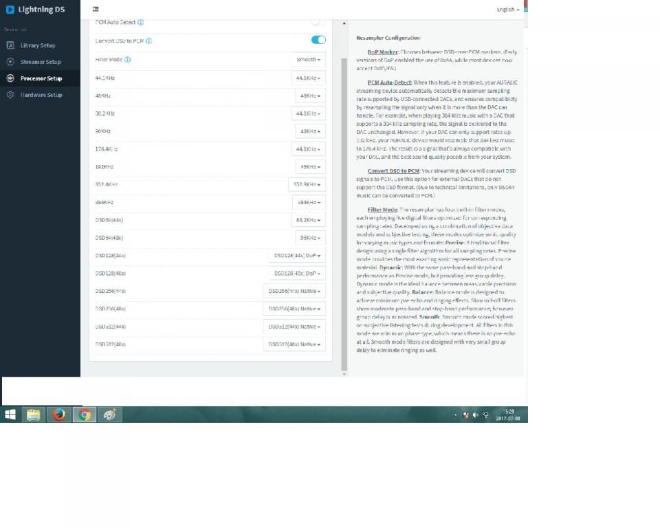

Po przejściu na wersję 5.1 beta wykorzystuje także resamplery. Mam daca CEC który gra dobrze, ale gra najwyżej 24/48. I tutaj nie muszę zamieniać daca na Soekrisa (24/192), gdy chcę posłuchać gęstych formatów. Wystarczyło w ustawieniach auralica mini ustawić odpowiednio resamplery.

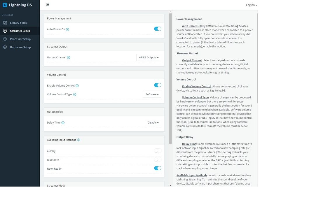

Zainstaluj sobie wersje firmware beta 5.1. Będziesz mógł zmieniać ustawienia z poziomu przeglądarki Chrome na windowsie. I z tego poziomu może odblokujesz wewnetrzny dac

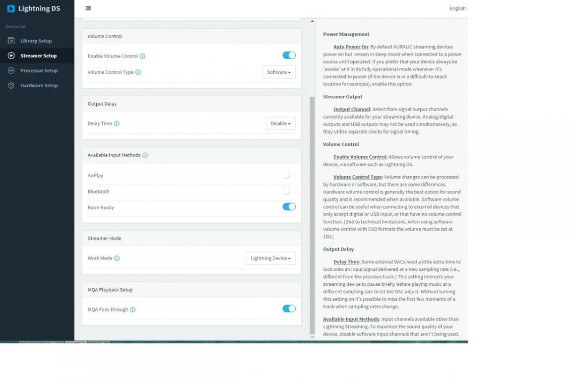

Mam zainstalowaną wersję 5.1 beta3 i znalazłem tam tylko wybór regulacji głośności w zakładce 'Volume Control Type' 'Hardware' lub 'Software', próbowałem obydwa i na zewnętrznym DAC-u jest dźwięk, a na wewnętrznym głucho. Nie wiem gdzie włączyć regulację głośności na wewnętrznym DAC-u.
Spróbuj jeszcze raz konfiguracji na ipadzie i ustaw wtedy daca na output
