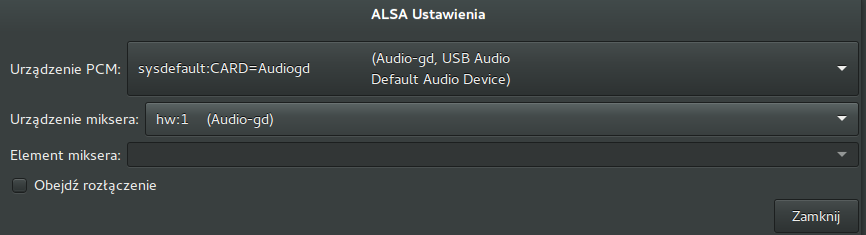

Używam Ubuntu 15.04,do wszystkiego.Do odtwarzania muzyki służy mi Audacious z wtyczką ALSA.
Rolę karty dźwiękowej pełni przetwornik.
W ustawieniach ALSA,można wybrać kartę dźwiękową komputera i rodzaj wyjścia.
Z pewnością odtwarzanie z Y tube czy Spotify idzie po Pulse Audio,ale to jak dla mnie nie ma znaczenia.
