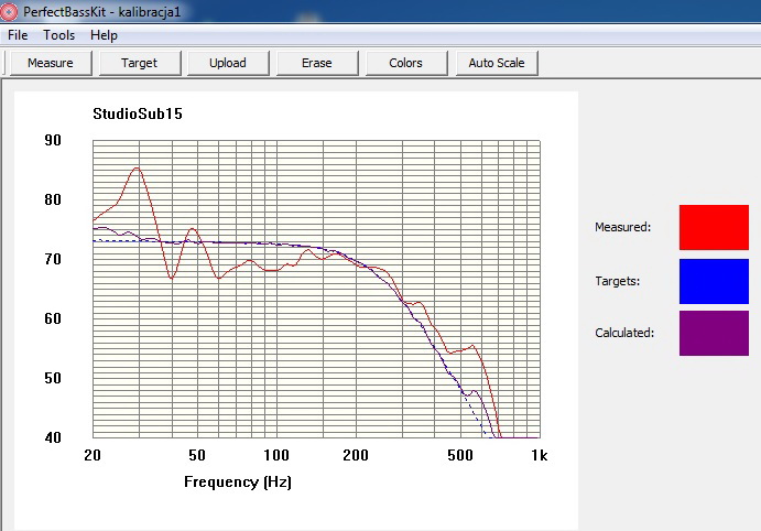

Wrzucam dwa zdjęcia.
Jedno to niebieskie słupki procesora kina domowego Emotiva UMC-1, który kalibrował suba Paradigm DSP-3100.
Drugi to wykres z wbudowanego systemu kalibracji Paradigm Studio Sub-15, którego obecnie męczę, przy pomocy dedykowanego mikrofonu i oprogramowania. Autokalibrację jak widać już wykonałem, przede mną jeszcze zgranie fazy i ustawienie głośności.
W obu przypadkach widać, że mam w pokoju zbyt dużo niskiego basu w stosunku do średniego.

Masz rację, że zestaw kalibracyjny i program zaszyty w subie inaczej kalibruje Paradigma niż procesor Emotivy. Mam wrażenie, że odchyłki basu u mnie w pokoju są tak duże, że UMC chyba brakuje zakresu i dziwna jakaś ta kalibracja się robi, fotki z obu kalibracji dla porównania poniżej.
Mam wrażenie, że UMC próbowało podbić wyższy bas, zamiast np. przesunąć całą charakterystykę w dół i po prostu zwiększyć głośność suba.
Program kalibracyjny Paradigma podobno jest tożsamy np. z Anthemem, chwalą się jakimś wysokim zaawansowaniem i rzekomo dlatego to musi odbywać się za pomocą komputera. Wykonane pomiary są wprowadzane do programu w komputerze, tam odbywa się obliczenie rzekomo jakichś złożonych algorytmów, a następnie gotowy plik zostaje wysłany do suba.

W procku z tego co widać to zwykły EQ mało możliwości, bo stałe nachylenie, automatyczne kalibracje te w subach i lepszych ampli korzystają z equalizera parametrycznego, dzięki niemu można charakterystykę wyprowadzić płaską jak deska w miejscu odsłuchu i tego bym się na Twoim miejscu trzymał.
