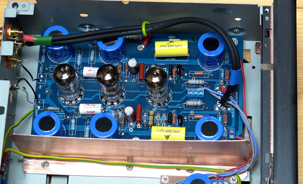

To mój kolejny preamp, ale pierwszy do gramofonu. Sadzę, że błędów nie ma. Tym razem poszedłem na łatwiznę i kupiłem gotową płytkę - foto w załączeniu. Podzespoły zamontowane dobrej jakości o nominałach jak na załączonym schemacie.
Sam preamp nie generuje żadnych dźwięków, przydźwięków czy brumów, jak już wyżej napisałem bez włączonego gramofonu jest cisza w głośnikach. Dopiero włączenie przełącznikiem zasilania gramofonu powoduje odbiór stacji radiowych.

Dziś otworzyłem obudowę mojego pre i zrobiłem fotki.

Po obrazkach wydaje się, że EAR jest poprawnie zmontowany. Spróbuj z ferrytowymi perełkami (input) tak jak na załączonym zdjęciu skądinąd bardzo dobrego pre phono skonstruowanego przez N. Passa. Na wejściowych przewodach masowym też musi być perełka. Jak nie pomoże to może oznaczać, że gramofon jest generatorem tych zakłóceń.

Oczywiście założę takie pierścionki, na pewno nie zaszkodzą, ale stawiam raczej na to, że sam gramofon, a raczej część okablowania wewnętrznego jest generatorem.
