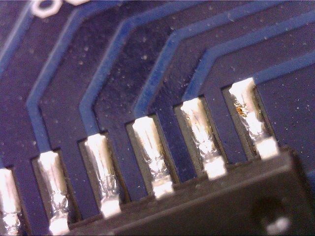

pochwale się, też zacząłem lutować
wiem, cyny minimalnie za dużo na melfach, ale waldi już pisał o niedosycie cynowym wśród początkujących
Cyny jest w sam raz jednak nie wszystkie elementy są przylutowane (możliwe, że źle widzę)
Kondensator po prawej stronie po środku PCB (jasny) - prawy pad wisi chyba w powietrzu, jest cyna na padzie i jest na kondensatorze ale nie są połączone. Możliwe, że dajesz za mało topnika albo za niska temperatura lutowania lub zbyt krótko grzejesz.
Dla ilustracji
Dla ilustracji
nie do końca wiem czym się inspirować z twojego zdjęcia
wracając do tego kondensatora - złudzenie optyczne niefortunne
cyna jest rozlana
To tylko ilustracja - ilość cyny i jak jest rozlana.
cyna jest rozlana
Faktycznie. Na zdjęciach czasem powstaje taki efekt, choć zdjęcia przy bardzo małych elementach czasem są pomocne w wyłapaniu błędów.
musiałem zrobić z 5 zdjęć z różnych kątów po tym jak zwróciłeś mi uwagę, bo na każdym wyglądało jak by było źle zlutowane :P ale w końcu się udało złapać. akurat w tym wypadku tego konda to łatwiej gołym okiem zobaczyć niz uchwycić telefonem. w przeciwieństwie do scalaków - one telefonem dobrze wychodzą i łatwo się tak sprawdza piny :)
