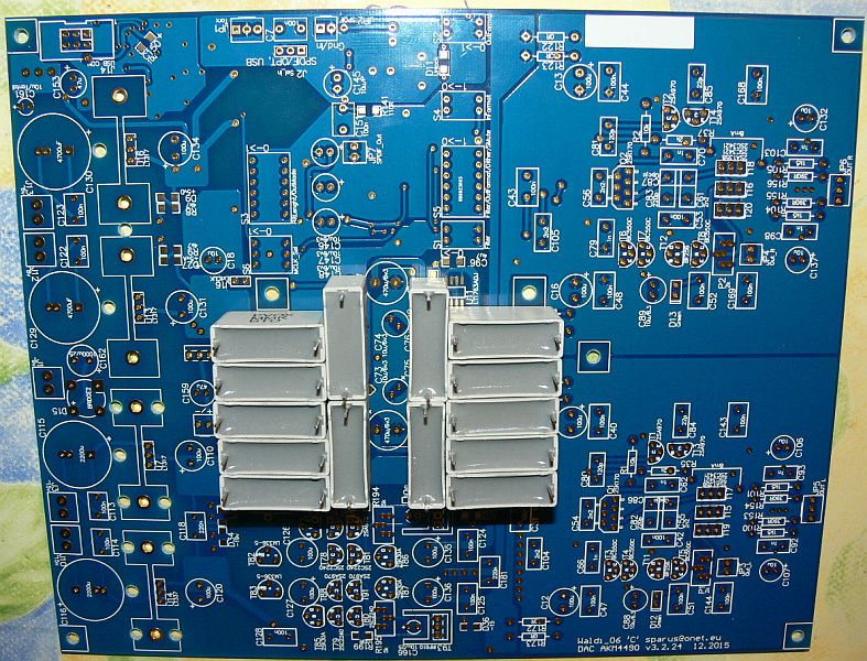

Takie tam .. praca w toku ... oraz koncepcja lokalizacji pierwszego pięra ...

krótkie pytanie do tych co złożyli: na pcb jest C28 = 4u7 a na schemacie 1u jaki wlutowaliście, wiem że nie ma on aż takiego wielkiego znaczenia ale warto spytać
Ja dałem 4u7 / 25V. Przypuszczam, że w tej lokalizacji i w tej roli - wartość jest niekrytyczna, każda będzie OK.
Moją preferencję - znasz: Bigger is Better.
A teraz kontra pytanie: nie mam na stanie 360R (r129). Dlatego też dzielnik 220R (r128) -- 360R (r129) planuję zastąpić prawie równoważnym dzielnikiem: 200R (r128) -- 330R (r129).
No i tutaj pytanie: czy 'prawie' zrobi wielką różnicę, czy też taki alternatywny podział również OK ?

Chciałbym podzielić się swoimi obawami odnośnie CCHD957 - otóż moim zdaniem pady pod niego są źle dobrane. Bardzo niefortunnie.
Są za duże, przez co zachodzą wgłąb pod zegar, gdzie na jego mini płytce drukowanej są przelotki do masy. Jak się cyna rozleje po padzie to może chwycić przelotkę do masy i będzie zwarcie... Ja przylutowałem i sprawdziłem miernikiem i nic takiego nie ma miejsca, ale jak ktoś da topnik i za dużo cyny i będzie miał pecha to... będzie miał pecha ;)

dla osób, które nie przylutowały jeszcze zegara, polecam patent albo w postaci pomalowania spodu zegara lakierem izolacyjny, albo naklejenie paska taśmy kapton na spód, tak, żeby przykryła wszystkie przelotki
