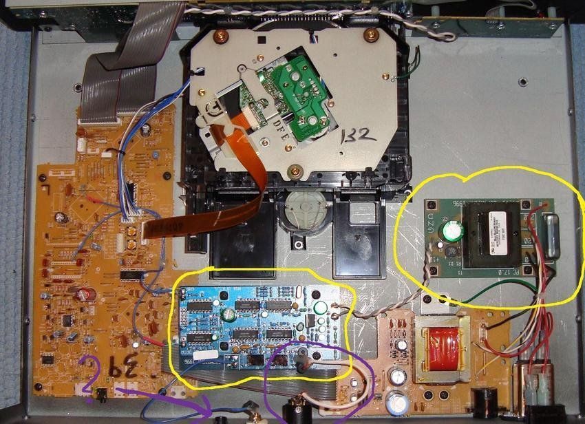

Bardzo fajny CD transport Theta Pearl:
Wnętrze:
Prawie wszystkie układy są przeniesione z Pioneera PD-S503, Theta dodała układ kształtowania sygnału cyfrowego (niebieska PCB) oraz zasilanie do niego (zielona PCB z transformatorem).

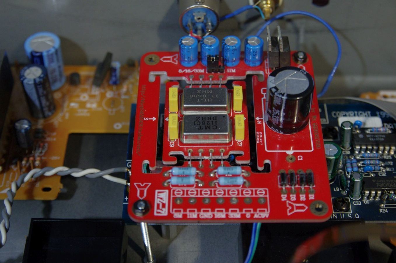

Ja dodałem jeszcze master clock:

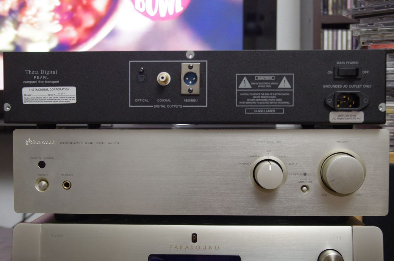

W oryginale ta wersja posiada tylko jedno wyjście coaxial. Ja dodałem jeszcze AES/EBU oraz Toslink:
THETA to nie przypomina
powinni  nazwać Pioneer PD-S503  w wykonaniu  TUNING  THETA
I Twoim
ja mam coś takiego
u siebie tylko zegar dołożyłem
to fota z netu
moja też
