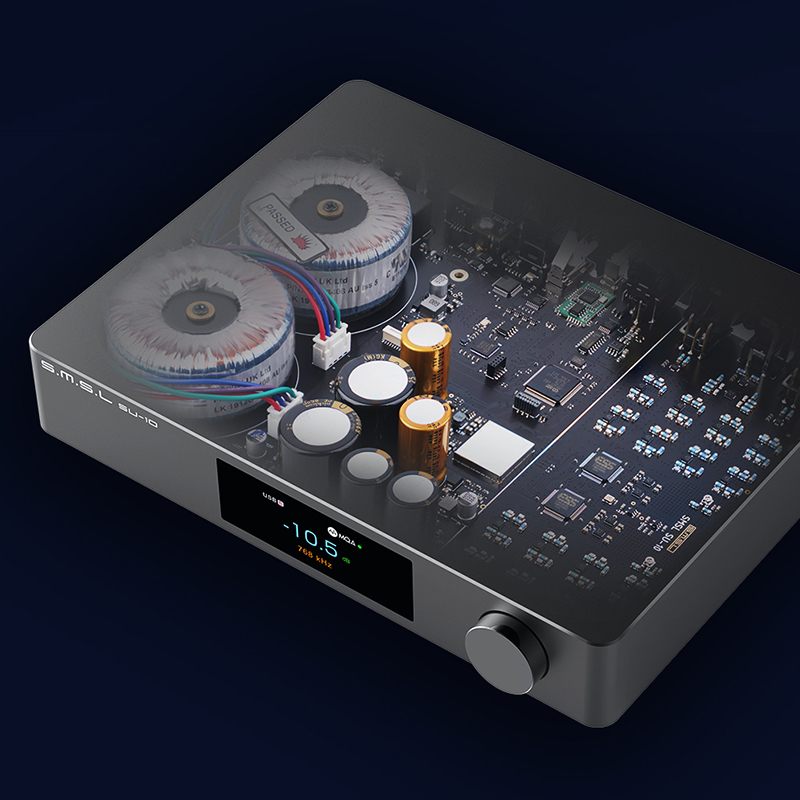

A w którym miejscu on jest ?
apos-audio-smsl-dac-digital-to-analog-converter-smsl-su-10-dac-37713180885228_1000x485.webp
Zaloguj się, aby zobaczyć treść (możliwe logowanie za pomocą ) Edytowane przez Piopio
Tu widzę co najmniej kilka przetwornic 😉
Zaloguj się, aby zobaczyć treść (możliwe logowanie za pomocą ) Edytowane przez Kalasanty Ciaputko
Musiałbyś wstawić dokładniejsze zdjęcie, możliwe że tam jest zasilacz liniowy, ale po obecności transformatorów nie można tego wykazać jednoznacznie. Transformatory jak wiesz często są stosowane wraz z zasilaniem impulsowym w różnych urządzeniach.
ja tu widzę zasilacz liniowy anie impulsowy 🙂
Całkiem możliwe że tak jest a po czym to poznajesz? Postawiłem na zasilacz impulsowy ze względu na to większość mierzonych przez ASR ostatnio przetworników z pomiarami bliskimi rekordowych ma właśnie takie zasilacze i raczej nie słychać narzekań na jakieś wadliwe ich działanie.

Moim zdaniem DAC z fotki ma przetwornice które widać na innych ujęciach wnętrza.
Ale mogę się mylić, schematu nie widziałem.
