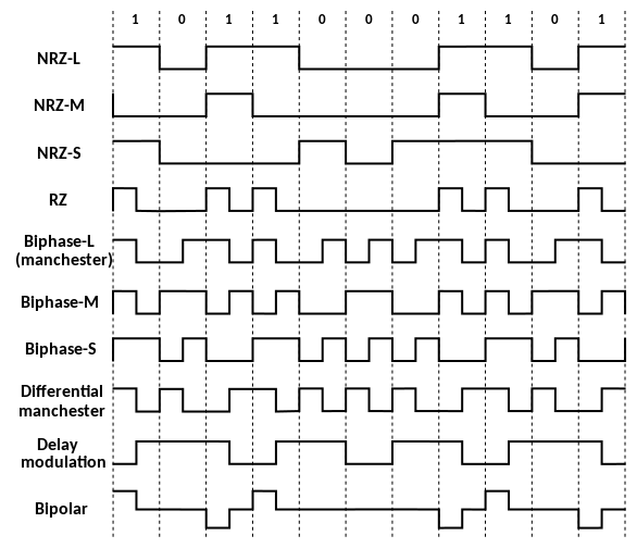

Godzinę temu, Kyle napisał:
Sam patrz dalej, to może zaczniesz dostrzegać cechy transmisji sygnałów cyfrowych.
Serio na tym obrazku nie widzisz, że prąd płynący kablem jest "sumą" zegara i danych, to 1 jest zmianą sygnału a 0 brakiem zmiany?
Serio na tym obrazku nie widzisz dziewięciu innych sposobów kodowania 0 i 1 niż stan niski/wysoki?
Digital_signal_encoding_formats-en_svg.thumb.png.94e0f8e1832a82319793dfc7f76a736f.png
To na co patrzysz?
