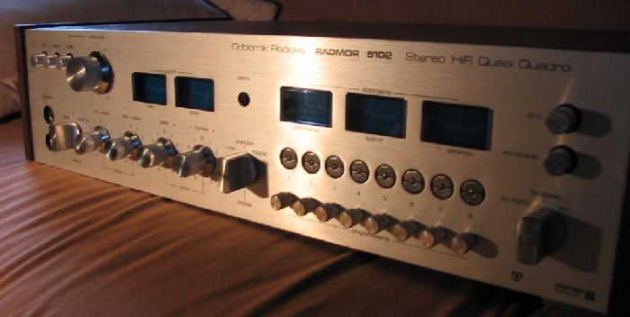

Właśnie zamieniłem mojego "murzynka" (nie mylić z cb radio) na srebrnego 5102 - 1980 rok, kompletny, niebieskie wskaźniki ze srebrnymi wskazówkami i...ZIELONE diody programatora. Zdziwiłem się, nie powiem. Wydawało mi się, że zielone były tylko w 5100 z progr. podświetlanym żarówkami. Na razie rozmontowałem go i trwa czyszczenie i wstępne drobne naprawy.
Poniżej umieszczam spis kondensatorów ze stabilizatora napięcia, płytki korektora, pre, końcowek i gramofonu. Z tunera nie ruszam żeby nie rozstroić:
6800/40 x2
1000/63 x2 (KEO)
470/63 x3
220/63 x3
47/40 x11
10/40 x8
4,7/40 x16
2,2/40 x2
Napięcia jakie podałem to najwyższe, jakie znalazłem. Jak były 10/16, 10/25 i 10/40 to ująłem je jako 10/40 x3.

po wstępnym czyszczeniu i wymianie wszystkich elektrolitów w wyj. części tunera

Po polerce i wymianie elektrolitów. Dołożyłem tylko dwa gniazda chinch z tyłu, resztę zostawiam w oryginale i nie dłubię więcej.
Niestety nie mam umiejętności w kopresowaniu zdjęć, dlatego wklejam takie kiepskie...
