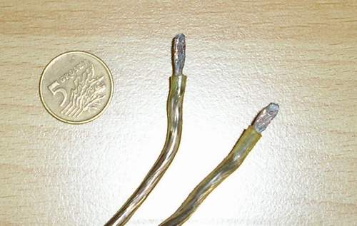

Wczoraj kupilem takiego radmora
i mam pare pytan, po pierwsze mam dosc gube kable (widac je na fotce)
i nie wiem czy one wejda do tego gniazda chinch w Radmorze.
Wy macie oryginalne gniazde,czy wtyki czy zmieniliscie sobie na np jakies wtyki bananowe
Mieszkam niedaleko Malborka i gdzie moglbym dobrze przestroic Radmora,bo Gdynia to troche za daleko jest.
Z gory dziekuje za odpowiedz i pozdrawiam
radmor nie ma gniazd chinch tylko DIN. Jakie kupisz DINy, takie kable do nich wpakujesz.
Ja robię sobie interkonekty (DIN - chinch) z kabla sygnałowego o średnicy blisko 6mm - Polak potrafi.
Kable do kolumn mam takiej grubości jak Ty - wtyczki kupiłem w OBI za 5zł.
za pamięci - nie pakuj przewodów bez wtyczek do wyjść głośnikowych - jedno drobne zwarcie i masz spalone tranzystory.
proponuję przestudiować wątek o renowacji radmora, tam jest cały szerego wartych wykonania usprawnień.
