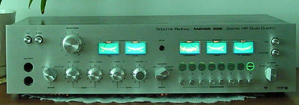

Aktualnie jestem w posiadaniu takiego sprzętu (konkretnie modelu 5102 TE,taki brzydki,bez zielonych uv :))).Nie słyszałem nigdy wymienionego kenwooda,wiec podziele sie wrażeniami z odsłuchu mojego.Radmor posiada swoje własne brzmienie,jest ono ocieplone,krystalicznie czyste i bardzo przestrzenne, czasami nie można sie wprost oprzeć wrażeniu że mamy do czynienia z lampowcem. Moim zdaniem (i nie tylko ) wyprzedza dość znacznie budrzetowe markowe modele dostepne dziś w sklepach.Góra jest bardzo dzwięczna i subtelna,średnica obecna, może nieco matowa, natomiast bas jest całkiem przyjemny, kontrolowany, ale nie jest wyjątkowo głeboki i obecny (oczywiście bez kontura i przekręcania gałki basów).przestrzenność dzwięku naprawdę odczówalna zwłaszcza gdy wykorzystuje się system quasi quadro (jest to rodzaj surround,tylne głośniki rozszczepiają sygnał stereo w pseudokwadrofoniczny) ale nie jest to bezwzględnie konieczne.Zaznaczam że późniejsze modele,także wymieniany 5402 nie ma już tej opcji.W karzdym razie gorąco zachęcam do posłuchania tego sprzętu,na prawdę warto.Jeżeli zdecyduje się Pan na zakup to gorąco zachęcam do zmiany kondensatorów, to wrecz potęguje te wszystkie pozytywne cechy brzmienia o których mówiłem, zwłaszcza przestrzenność i stereofonię.U mnie radmor gra z kolumnami podłogowymi mission m73i i m70 na tyłach.Najlepiej gra gdy głośność jest od 1/2 wzwyż, wtedy bas, i reszta jest najobfitsza i najbardziej obfita w szczegóły.Przepraszam za błedy ale jestem dyslektykiem, pozdrawiam!

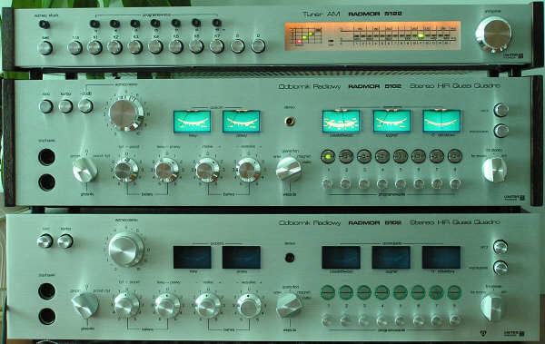

Co do wersji Radmorów:
Pierwszym produktem gdyńskiej fabryki był Radmor 5100. Na poniższej fotce jest on pierwszy od dołu. Jak głosi przekazywana z pokolenia na pokolenie legenda był on budowany na japońskich częściach ;-) Jednak japońskich części było niewiele: wskaźniki (można je poznać po niebieskiej barwie szybek), kilka małych kondensatorków, kilka scalaków oraz potencjometry (w pierwszych egzemplarzach montowano japońskie Alps'y, potem polskie Telpody). W posiadanym przeze mnie 5100 z 1978r. do regulacji głośności służy Alps a reszta to Telpody. Kiedy go kupiłem trzeszczał Alps i jeden z trzech Telpodów. Wynika z tego, że Alps wcale nie jest trwalszy :-)
Następny był Radmor 5102. Na fotce drugi od dołu. Zmiany w stosunku do 5100 są takie:
- węższy panel czołowy, dodano drewniane boczki. W 5100 drewniana obudowa stanowiła całość - góra połączona z bokami. W 5102 góra i boczki to 3 oddzielne deseczki.
- sensory otrzymały diody. W 5100 sensory były wykonane z zielonego, przejrzystego tworzywa, sensor aktywny był podświetlany od tyłu żarówką. Widać to na drugim ze zdjęć. W 5102 sensory były już wykonane z czarnego plastiku, za to każdy miał swoją diodę. Srebrne Radmorki miały zielone diody, czarne miały czerwone, jednak zdażały się wyjątki.
- dodano funkcję "kontur", która przy niższej głośności podbijała niskie i wysokie częstotliwości..
- zmieniono funkcję "-16dB" na "-20dB"..
- zmieniono trochę automatykę. W 5102 przy przełączaniu stacji sensorami dźwięk jest na chwilkę wyciszany. W
5100 nie..
Co do części w 5102: Wszystkie potencjometry były już polskie, podobnie scalaki (Cemi), czasem spotkać można japońskie kondensatory. Wskaźniki były nadal japońskie (Kisho). Po jakimś czasie japońskie wskaźniki się skończyły i zaczęto montować polskie. Można je poznać po bezbarwnych szybkach i grubszych, białych i troszkę topornych wskazówkach. W japońskich wskazówki były srebrne i cieniutkie..
Z czasem zastąpiono też metalowe gałeczki strojenia stacji plastikowymi (w wersji czarnej) lub plastikowymi z aluminiowymi kapturkami (w wersji srebrnej) z sześciokątnym sztyftem.
Kolejny w produkcji był Radmor 5102T. Zrezygnowano z analogowych wskaźników poziomu mocy. Zrezygnowano też ze wskaźników poziomu sygnału i '0' detektora zastępując je diodami. Jedyny wskaźnik, który ocalał to "częstotliwość". Oczywiście montowany był polski, intensywnie zielony, z grubą wskazówą i chamsko żółtawym podświetleniem. NIe muszę chyba dodawać że mi się nie podoba.. zarówno sam wskaźnik jak i cały amplituner. Jednak funkcjonalnie był tym samym co stary 5102, oferując piękne brzmienie w niższej cenie (lol).
Następny był Radmor 5102TE. Funkcjonalnie to samo. Dodano tylko gniazdo korektora z tyłu..
Moim zdaniem najlepszy wybór to Radmor 5102 z początku produkcji.. Srebrny lub czarny, z przyciemnianymi szybami i alugałkami ;-) Nie posiada gniazda korektora, jednak moim zdaniem jest ono zbędne. Brzmienie Radmora nie potrzebuje korekcji. Bardzo wielu właścicieli montowało do swoich 5102 gniazda korektora. Nawet w instrukcji obsługi korektora 5471 jest napisane jak to zrobić..
Jeśli priorytetem jest dla Ciebie wygląd polecam Radmora 5100. Ma nieco ładniejszą drewnianą obudowę (ostatnie zdjęcie) a zielono podświetlone sensory w ciemnym pokoju zwalają z nóg każdego. Jednak w pełnym słońcu ledwo widać który świeci.. jeśli widać... :-) Nie posiada on konturu, jednak ja go nie używam, więc jak dla mnie jest zbędny.
5102T i 5102TE nie biorę pod uwagę. Są brzydkie. Wraz z kolejnymi latami produkcji malała jakość podzespołów takich jak kondensatory i potencjometry. To najbardziej daje się we znaki.
Co do sposobów przestrajania: Unikaj sprzętu przestrojonego konwerterem częstotliwości. Efekty są beznadziejne. Jeśli taki Radmorek wpada w moje łapki usuwam to gó#$@ i oddaję go do normalnego przestrojenia starej głowicy na nowe pasmo i tą metodę polecam. Jeśli jest to zrobione porządnie (moje Radmorki przestrajam w autoryzowanym serwisie Radmora w Gdyni) efekty będą bardzo dobre. Odbiór wyraźnie lepszy niż tunery w kilkuletnich wieżach Philipsa, Sony i JVC, z którymi miałem styczność.
To chyba tyle.. Pozdrawiam

no, teraz to już tylko pozostaje mi gonić na giełdę. 5100 jest faktycznie najładniejszy :)) szczegłonie ten sposób podświetlenia przycisku stacji
