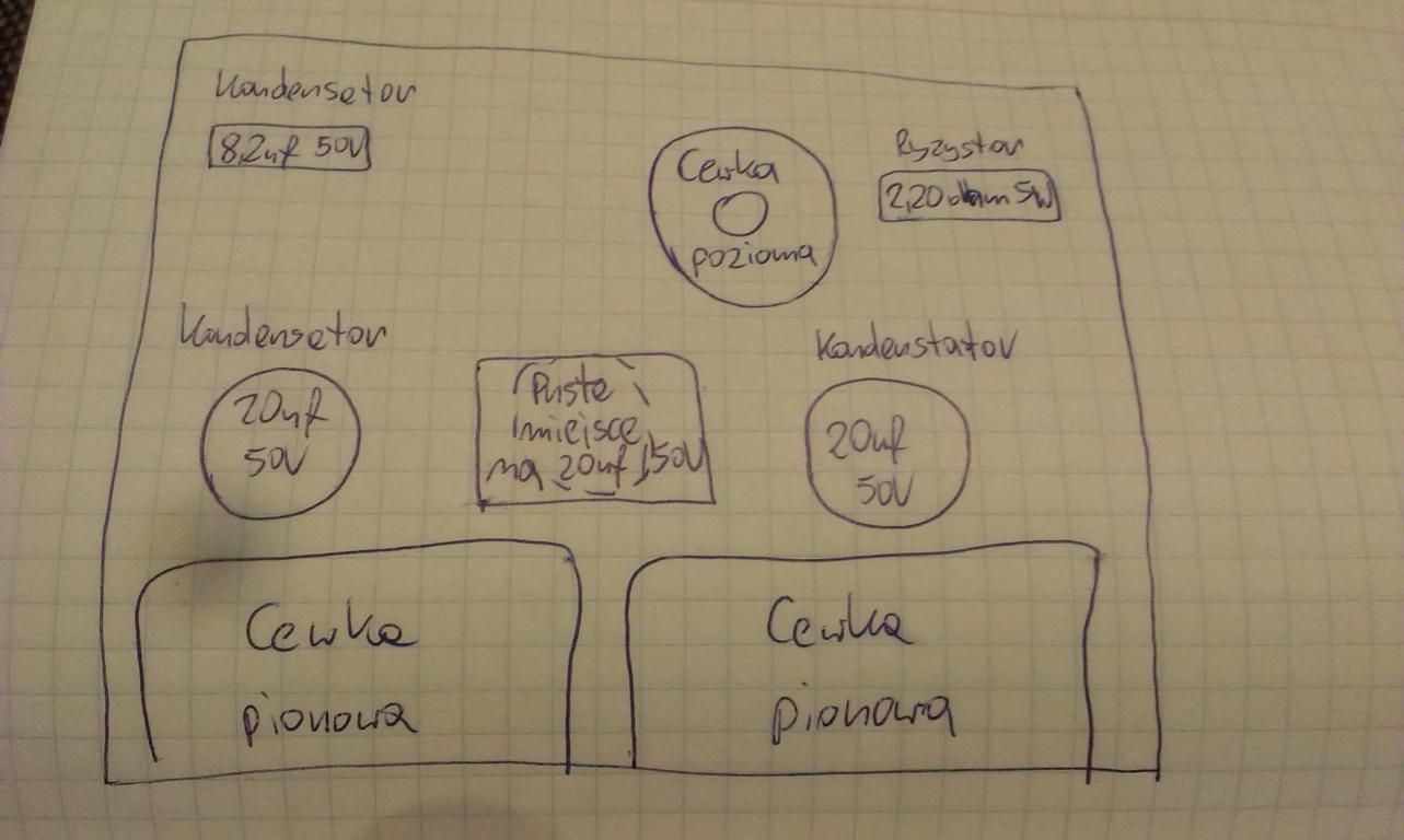

Jak pisałem wcześniej podmieniłem kondensator 8,2 uf elektrolit na 8,2 uf foliowy Jantzen Z-Cap oraz rezystor, z ceramicznego na Superes o tych samych wartościach: 2,20 Ohm 5W.
Jednak doszedłem do wniosku, że wysokie momentami są "przesadzone"... Ogólnie kultura wysokich tonów jest zdecydowanie wyższa niż, w oryginale...Jednocześnie po wymianie na Z-Cap'a jest ogólnie więcej góry i jakby rozjechało się pasmo kolumn...Bas jest "szczuplejszy".. Być może to tylko wrażenie poprzez fakt, że wysokie przeważają nad reszta pasma i są jakby, "z przodu", w tle reszta...
Chciałbym zmienić rezystor na 2,70 Ohm, ale nie mam pewności czy to "bezpieczny zabieg"?
Wydaje mi się, że rezystor wraz, z kondensatorem 8,2 uf są w szeregu na głośnik wysokotonowy.
Czy moja zwrotnica...Dokładnie rezystor odpowiada tylko za "dostarczanie prądu" do wysokotonowca (co za tym idzie na kondensator 8,2 uf) czy może mieć/ma wpływ na resztę toru/pasma?
Jeśli jednak rezystor ma wpływ na resztę toru pasma to czy wymiana opornika na 2,70 Ohm może coś zmienić (oczywiście poza ściszeniem głośnika wysokotonowego i tym samym wyrównaniem pasma), w torze średnio i niskotonowym?

Przeliczając sobie L-pada dla tłumienia np. 1 dB dla 4 Ohm powinieneś dać:
w szeregu 2,7 Ohm, a równolegle do głośnika 32 Ohm.
Gdybyś chciał 2 dB, to powinieneś wstawić:
w szeregu 3,3 a równolegle do głośnika 15 Ohm
przy 3 dB z kolei 3,6 i równolegle 10 Ohm.
Żadne zmiany w podziale nie nastąpią, impedancja zostanie zachowana,
ale można bezkarnie zmienić też 8,2uF na 6,8 uF.
Lepsza jakość będzie też po zmianie tych 20 uF z wysokich z bipolara na MKP.
Jeśli będziesz stosował dopasowanie L-padem, to może trzeba będzie jeszcze stłumić.
Rezystory kosztują grosze, więc to raczej nie problem.
Po otwarciu tej kopułki wychodzi na to, że jest za nisko puszczona; może agresywna przez zniekształcenia gaszone trochę bipolarami i należałoby ją ciąć wyżej. Z wykresu impedancji wynika ok 2 kHz.
Niewiele głośników dużo droższych to dobrze znosi :-(((
To by jednak wymagało innych elementów zwrotnicy, która przy III rzędzie jest bardziej
przewidywalna, niż przy II rzędzie.

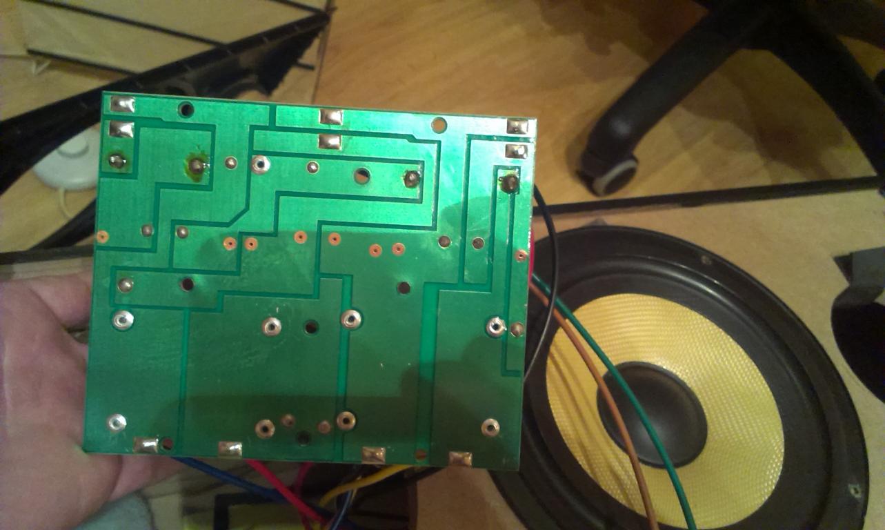

Ale teraz  o temacie "obecnym". Idąc za ciosem postanowiłem wymienić również, w reszcie pasma kondensatory elektrolityczne (oryginalne SPT) na foliowe Audiophiler (rzadka wartość 20 uF i dobra cena).
Niespodzianek nie było...Grają inaczej...Głównie lepiej (lepsza rozdzielczość, lepsze wokale, odklejenie dźwięku od kolumn)...Jednak jest "ALE"....Opinie o zastosowaniu foliowców, w tych miejscach są podzielone...Że niby pasmo się rozjeżdza itp. Niestety podzielam to zdanie.....Pomimo ogólnie "lepszego grania", pasmo jest jakby rozjechane..Brak basu i na dodatek jego nie właściwie wybrzmiewanie, plus skąpa barwa dźwięku powodują, że muszę wrócić do Elektrolitów...
Tutaj pojawia sie moje pierwsze pytanie:
Czy sposób wlutowania kondensatorów w płytkę może wpływać na dźwięk (mam na myśli fakt, iż oryginalne kondy były "stojące" i montowana "wąsko". Na płytce fabrycznie są otwory na większe kondy typu "axial". Tak też je wlutowałem, ponieważ gabaryty foliowych raczej to wymuszają...Jeśli nie może wpływać to wiem na 100%, że muszę wrócić do elektrolitów..(Patrz foto nr 1)

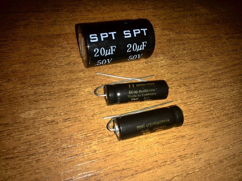

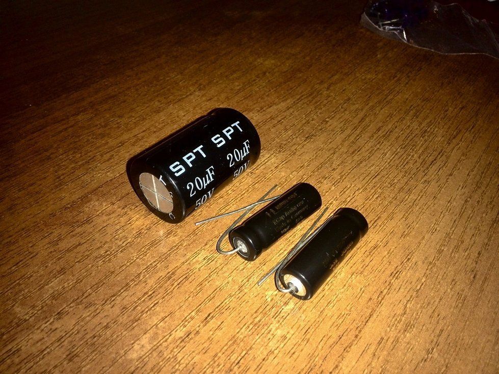

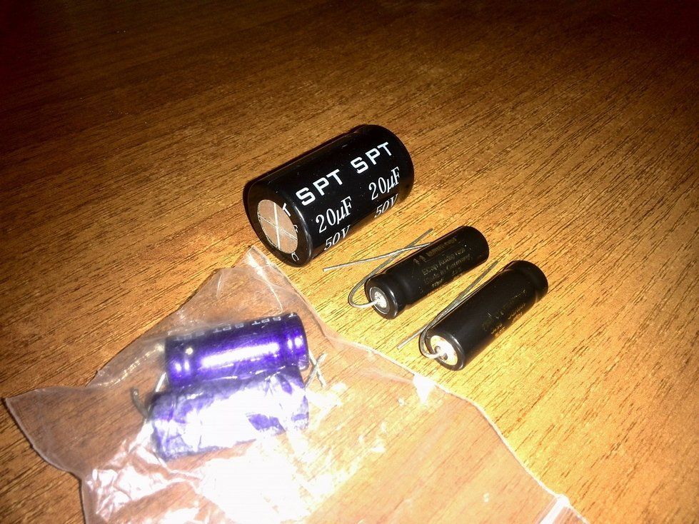

W poszukiwaniu dobrych kondensatorów elektrolitycznych zdecydowałem się na Mundorf E-cap RAW o wartości 10uF (20uF nie występują), połącze je uzyskując 20uF.
Jednak mam obawy czy je montować, ze względu na rozmiar!! Rzeczony kondy to Mikrusy!! Dodam, że zbliżona wartość 22uF jest kilka mm wieksza od 10uF, więc ogólnie to mikrusy.
Chodzi o fakt, iż rozmiar moich fabrycznych elektrolitów marki SPT to zupełnie inna liga, są ok.4-5 razy większe!!! (foto)
Ja rozumiem, że technologia się zmienia, ale aż tak?! Na przypadku marki Nichicon...Jest seria kondensatorów dedykowanych do zwrotnic i są one o wiele większe (przy tych samych wartościach) od reszty oferty...To chyba seria UDT/UGD, dokładnie nie pamiętam (niestety nie do kupienia, w Polsce, a może nie tylko...)
Czy istnieją elektrolity, z podziałem do zwrotnic i reszty zastosowań (np. wzmacniacze), tak ogólnie?
Nawet oryginalny kond na wysokie tony marki SPT 8,2 uF jest prawie identyczne jak E-Cap 10uF (foto), a to przecież elektrolity "za grube pieniądze", w porównianiu do nawet Elny czy Nichicona.
Wydaje mi się, że fabryczne kondensatory SPT nie bez powodu są takich rozmiarów....Co o tym myślicie, w porównaniu do produktu E-Cap oraz ogólnie??
Nie wiem czy wlutować te Mundorfy...Czy szukać jakichś innych elektrolitów o podobnych dużych rozmiarach...
Na dodatek sam Mundorf pisze:
Aluminiowe kondensatory elektrolityczne są stosowane w aplikacjach, dla których kondensatory foliowe nie są odpowiednie ze względu na przestrzeń i / lub koszt. Spolaryzowane kondensatory elektrolityczne, które mają najbardziej zwartą konstrukcję i dlatego są używane do bardzo wysokich wydajności (na przykład do zasilania napięciowego wzmacniaczy), nie mogą przenosić żadnego sygnału audio, ponieważ sygnały audio są sygnałami AC.

Po drugie - szukaj kondensatorów elektrolitycznych ale bipolarnych; to coś zupełnie innego,
niż stosowane w zasilaczach itp...można uszkodzić wzmacniacz i tweeter takim zwykłym.
Mundorfy o których piszesz są bipolarne, bez polaryzacji, więc można łączyć je równolegle
bez problemu, ale Twój opis sugeruje, że nie masz pojęcia o podstawach, więc
porada @Piotr DIY  może nie elegancka, ale słuszna ;-)
Zastrzeżenia firmy Mundorf dotyczą spolaryzowanych kondensatorów elektrolitycznych,
więc takich, co mają opisany + czy - na obudowie - unipolarnych.
Jednak mam obawy czy je montować, ze względu na rozmiar!! Rzeczone kondy to Mikrusy!! Dodam, że zbliżona wartość 22uF jest kilka mm wieksza od 10uF, więc ogólnie to mikrusy.

@Ape dobrze gadasz, ale te 20 uF siedzi chyba w wooferze, więc to sprawa trzeciorzędna.
Wielkością uF bym się nie przejmował, bo wystarczy obejrzeć inne elektrolity, które teraz
mają też trzykrotnie mniejszą objętość niż kiedyś.
Sposób wlutowania nie ma żadnego wpływu na dźwięk, bo bariery, którą tworzy samo
zastosowanie płytki drukowanej o szerokich ścieżkach nie przeskoczysz.
Pytasz  "Niby dlaczego wachlowanie rezystorami jest syzyfową pracą?" Otóż WACHLOWANIE REZYSTORAMI jest mało skuteczne. Od daleko idącej frazeologii słowa wachlarz (a te najlepsze są produkowane w Japonii) jest słowo WENTYLATOR najlepiej użyć wentylatora.
Najlepiej zrobić tą całą zwrotnice na pająka, więc wyrzucić płytkę i połączyć wszystkie elementy ze sobą bezpośrednio.
56 minut temu, Ape napisał:
Ja tylko podpowiem, że lepiej dać jednego bipolara 20uF innej firmy niż 2x10uF Mundorfa.
a niby dlaczego uważasz ze lepiej jest dać jednego 20uF niż 2x10uF?
przecież 2x10uF będą miały mniejsze esr
Oczywiście, że tak...Jednak znajdz jakiekolwiek kondy na 20uf!! Szukałem wówczas foliowców (mniej sie skupiałem na elrktrolitach), wg mojej wiedzy istnieja dwie opcje: Audiophiler (siedzi obecnie) oraz Jantzen Cross-Cap..Tyle:) To 20uf!! Jeśli sie nie myle (jesli tak to proszę o linki), z elektrolitami jest podobnie lub nawer gorzej..Nie ma, w ogóle? Z tego co pamiętam chyba znalazłem Vishay 20uf..Ale kosztował więcej niż foliowce rzeczone powyżej..Brak takich kondow, stad przymus 2x10uf.
