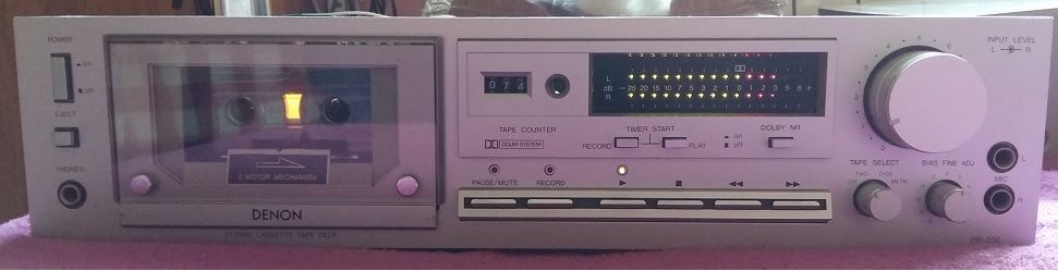

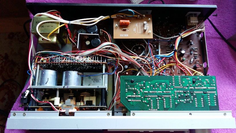

Jak pisałem, zamieszczam kilka zdjęć Denona DR-230. Odebrałem go od Kolegi z tego Forum za koszt wysyłki. Dziękuję Pat_69 za piękną maszynę. Już działa i po regulacjach ma się dobrze ku radości moich uszu i oczu. Ma nietypowy i w sumie ładny wyświetlacz poziomu. Zdjęcia niestety z telefonu, ale widać co nieco. Uprzedzam tylko chętnych na zakup takiego modelu w uszkodzonym stanie. Instrukcje serwisowe są tylko na płatnych serwisach. Szkoda, bo czasem można trafić tanio zepsuty egzemplarz, ale można więcej dopłacić za serwisówkę....
stereo-hifi com
Fajny mechanizm, dwa duże silniki chyba widze.
