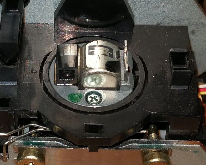

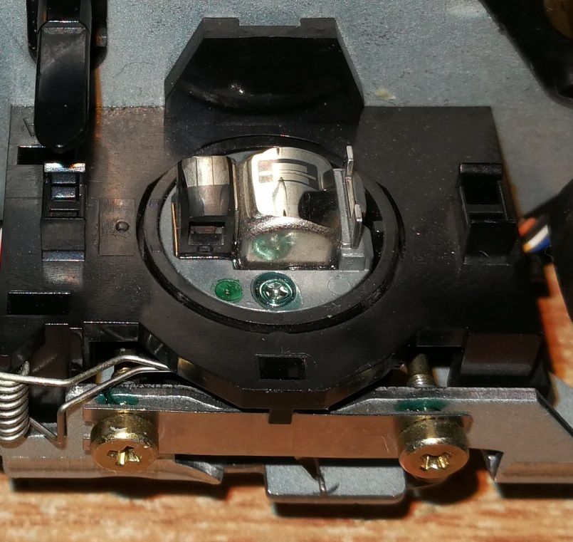

Pytanie która śrubka jest od czego? Niestety nie widać dobrze głowicy i taśmy, nawet używając kasety z wyłamanym bokiem bo konstrukcja kieszeni to zasłania, nawet po zdjęciu panelu ozdobnego. Musiałbym ewentualnie zbudować kasetę z lusterkiem. Zamierzam zaznaczyć sobie położenie śrubek jakie jest obecnie i spróbować lekko obrócić odpowiednią. Tylko która jest od czego?
Chętnie wkleiłbym zdjęcia ale nie mam pojęcia jak to się tu robi. Intuicyjnie nie wychodzi mi nic. MOże jest gdzieś instrukcja. Musze do niej dotrzeć

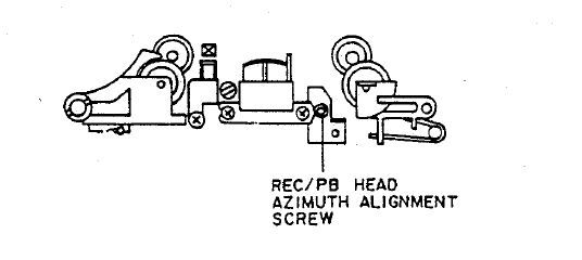

A oto śrubka.

Weż jakąś pewną, dobrze nagraną kasetę włóż i jak kol. sk-victor pokazał spróbuj lekko pokręcić tą śrubą. Demagnetyzacja najpierw może być przeprowadzona. Przynajmniej będziesz mieć pewność, że wysokie częstotliwości słychać tak jak powinno. Nie bój się. Ktoś pewnie grzebał wcześniej, ale nie wiedział jak to ma zrobić. Albo miał ustawiony inny skos. "Swój własny".
sk-victor dzięki za rysunek. Spróbuję dzisiaj. Demagnetyzację zrobię przedtem.

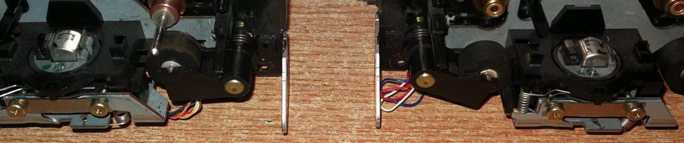

Na szybko : wymiana silnika bo oryginalny padał po paru minutach od właczenia, stabilizator siadał i silnik stawał, dopasowałem jak najblizej zbliżony retro z Technicsa 228 i jest ok, pasek się ślizgał i został już wymieniony,
Problem z przewijaniem prawo lewo, chyba tam sa idlery, ale jeszcze nie patrzyłem dogłębnie.

Mam tego Telefunkena RC 200. Jeśli masz problem z przewijaniem to wystarczy tylko przesmarować oponki kółek ciernych preparatem do konserwacji pasków klinowych firmy "Boll" lub innym. Pomaga natychmiast bo wałek na osi silnika przewijania ma również oponkę gumową.

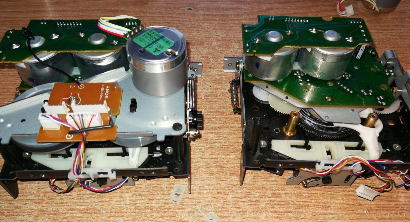

Ma ktoś jakieś doświadczenie jeśli chodzi o wymianę pasków napędowych w decku Sony TC-K750ES ??? Kupiłem egzemplarz w pięknym stanie za 169zł i już mam pewność że w zasadzie wystarczyło by tylko wymienić pasek silnika sterowania który podnosi mostek z głowicami. Ale wiadomo że jak już to wymienię też od razu pasek napędowy płaski. Chodziło by mi o jakieś ogólne informacje czy wymiana jest łatwa, trudna czy bardzo trudna i na co mam zwrócić szczególną uwagę.

Nie podpowiem niczego szczególnego ale ogarniesz bez problemu. Nie ma żadnych zagadek i zagwozdek. W tym tygodniu czeka mnie to samo ale w dwu kieszeniowym TC-WR820. Tam jest autoreversowa odmiana tego samego mechanizmu. 3 silniki na każda kieszeń.
Lubię kiedy gra muzyka...
Właśnie zaczynam dłubać przy tym Sony. Wymiana paska napędowego to bajka a pasek od sterowania wymienia się po podniesieniu drugiej "warstwy" mechanizmu. Nie ma z tym problemu tylko ośe kółek zębatych muszą potem pocelować w otworki. Swoją drogą trafił się ten TC-WR820 bez śladu na głowicach nawet.

Jeszcze jedno co do wymiany pasków. Pod przednią maskownicą tą z podświetlaniem kasety, trzeba zdjąć zawleczkę od idlera i go zdemontować. Bez tego nie podniesiesz silników sterowania i przewijania do góry.
Paski po opasaniu na kółku wspomagania zaczep sobie o takie pomocnicze kołki z których po zamontowaniu silników "strącisz" pasek na bieżnię silnika. Z paskiem kół zamachowych podobnie. Tam są metalowe "wypustki" pomocnicze.

Zgodnie z waszą sugestią pokręciłem lekko śrubą z prawej strony (Akai GX-65) - wiem że to profanacja i należałoby wszystko teraz poustawiać. To mnie czeka w przyszłości. Jednak ten prosty zabieg spowodował że deck gra o niebo lepiej. A wystarczyło przekręcić odrobinę z godziny dwunastej na pierwszą. Dla porównania mam jedynie dobrze ustawionego Kasprzaka z Alpsem ale już słyszę że na niektórych kasetach Akai jest lepszy. Np. na nagranej w punkcie kopiowania z CD kasecie z zapisem "The Wall" - Pink Floyd, albo na kasecie Wifonu z "Czesławem Niemenem" na pokładzie.
Najgorzej wychodzi na kasetach nagranych na innych deckach. Tu wydaje mi się ze Kasprzak gra lepiej. Nie mam wybitnego słuchu i sprzętu więc mogę gadać po prostu głupoty. Ulegam być może tanim chwytom serwowanym przez Kasprzaka. Swoją drogą podziwiam brata- elektronika z zamiłowania, który tego Kasprzaka ustawił. Pamiętam jak robił to zbudowanym przez siebie generatorem różnych częstotliwości i jak ślęczał nad instrukcją serwisową. Szkoda że już nie może mi pomóc. Ciekawe czy ktoś kiedyś sprawdził jakie parametry ma Kasprzak po wstawieniu Alpsa i porządnym ustawieniu?
Wracając do Akai. Na tych kasetach gdzie wydaje mi się, że gra lepiej od Kasprzaka, po prostu słychać szersze stereo i różne dźwięki bardziej wyraziście. Sopranu jest tyle ile trzeba. Kasprzak sypie sopranem znacznie bardziej, ale to daje pozytywne wrażenie tylko na chwilę. Zobaczymy co będzie dalej. Pojawił się u mnie także Onkyo TA 2570 ale dopiero w ciągu najbliższych dni będę mógł cokolwiek popróbować. Mam nadzieję że chociaż tu głowica nie była ruszana.
Nagraj teraz po regulacji coś na nim. Zobacz czy jest różnica pomiędzy źródłem i kasetą? Ważne tez by trzymał równomierność przesuwu taśmy. Bo jak będzie za szybko lub za wolno to tez będzie to słychać na nagraniu. Kasety nagrane fabrycznie nigdy nie grzeszyły jakością. Potrzebowałbyś kasety z sygnałem testowym i kogoś z dobrym oscyloskopem lub kastę nagraną na jakimś dobrze ustawionym sprzęcie.
Audiotetryk ma świętą rację. Dokładnie tak jest. Ja też powoli dałem sobie spokój z regulacją głowic na "perfekt". Nie da się !! Można wszystkie ustawić pod jeden wzorzec a i tak rozrzut głowic jest na tyle duży że w 3 głowicówe na oscyloskopie widać różnice w fazie między tym co nagrywa a tym co odczytuje. Weźmiesz dwa magnetofony i jeden ustawisz zgodnie z drugim. I jeden odtwarza pięknie po tym drugim ale na odwrót już nie. Jak skorygujesz to robi się znowu różnica w drugą stronę. Pod tym względem przewagę mają dwu głowicowe magnetofony.
