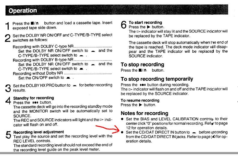

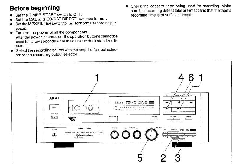

Witam serdecznie szanownych magnetofono maniaków, otóż stałem się posiadaczem pięknej maszynki jaką jest Akai gx 95mk2, mam sporo kaset, sporo ost. otrzymałem od znajomego, jedne brzmią super inne gorzej wiadomo jak to z kasetami "oryginalnymi".
Kupiłem sobie kilka czystych kasetek, są to nowe Emtec ce2 chreme extra, podłączyłem cd player bezpośrednio do wejścia cd z tyłu magnetofonu, próbowałem coś nagrać i nic cisza. Robiłem wg instrukcji od Akai i nie wiem może coś robię źle. Magnetofon w stanie niemal idealnym, na pewno nagrywa bo znajomy odbierał mi go osobiście i sprzedawca pokazywał mu jak nagrywa i odtwarza to co nagrał, ale sam nie był w stanie mi powiedzieć co dokładnie i jak zrobił.
Jeśli ktoś miał lub jest posiadaczem Akaica i krok po kroku łopatologicznie napisał co po kolei nacisnąć byłbym wdzięczny.
Juz nie pamietam czy Akai GX95 ma wejscie Direct CD, ale jesli ma to zobacz czy jest ono wybrane odpowiedbim przelacznikiem na plycie czolowej magnetofonu.
Inna kwestia, moze Rec Level, czyli ten najwiekszy potencjometr, jest skrecony na minimum?
Daj znac czy sie udalo czy nie, to pomyslimy dalej.

Tak posiada, tak właśnie podłączyłem, próbowałem również bezpośrednio przez wzmnacniacz, rec lvl był na poziomie 6.

Wskaźniki się ruszały, było słychać muzykę przez słuchawki , cd był podłączony bezpośrednio do wejscia direct cd w magnetofonie.
Bardziej łopatologicznie się nie da:

Właśnie wg tej instrukcji to robiłem. Z racji tego że mam małego ciekawskiego synka magnetofon nie stoi na widoku, więc kolejna próba może odbyć się kiedy będę mógł go wyciągnąć i podłączyć bezpośrednio do cd, z tego co pamiętam w instrukcji było napisane że można nagrywać przez wzmacniacz ale jakość będzie gorsza.
