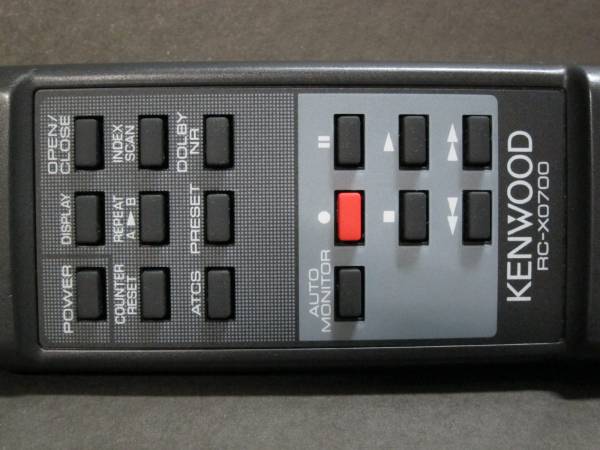

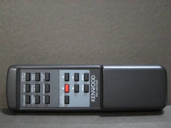

Poszukuje pilota do Kenwood KX-7060S może ktoś ma coś na zbyciu ?
Ponoć model to:RC-X0700
