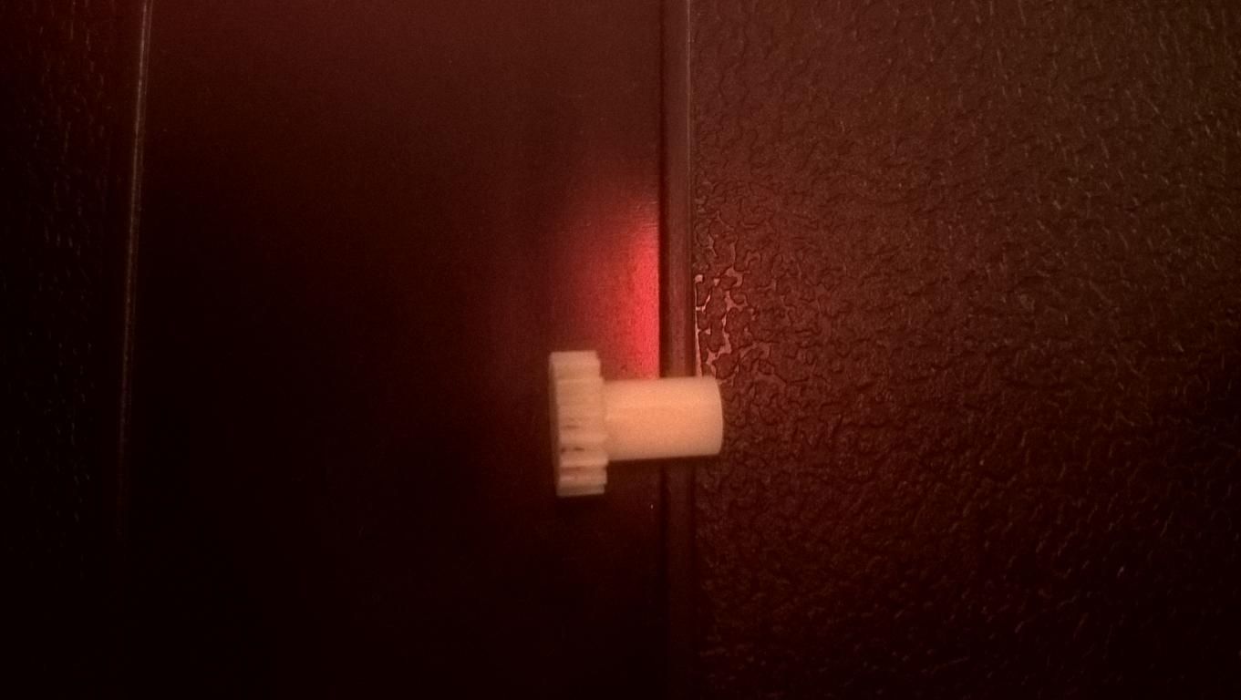

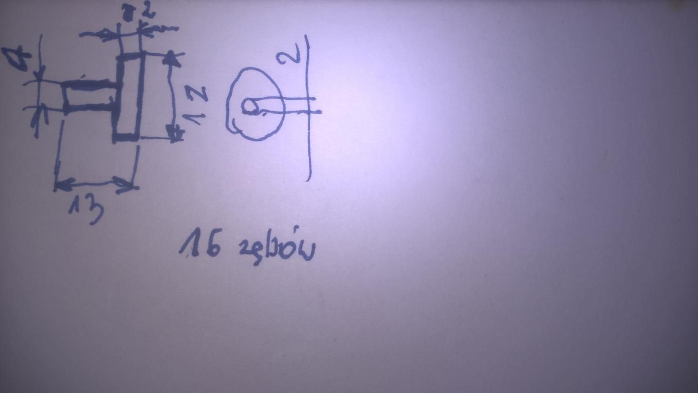

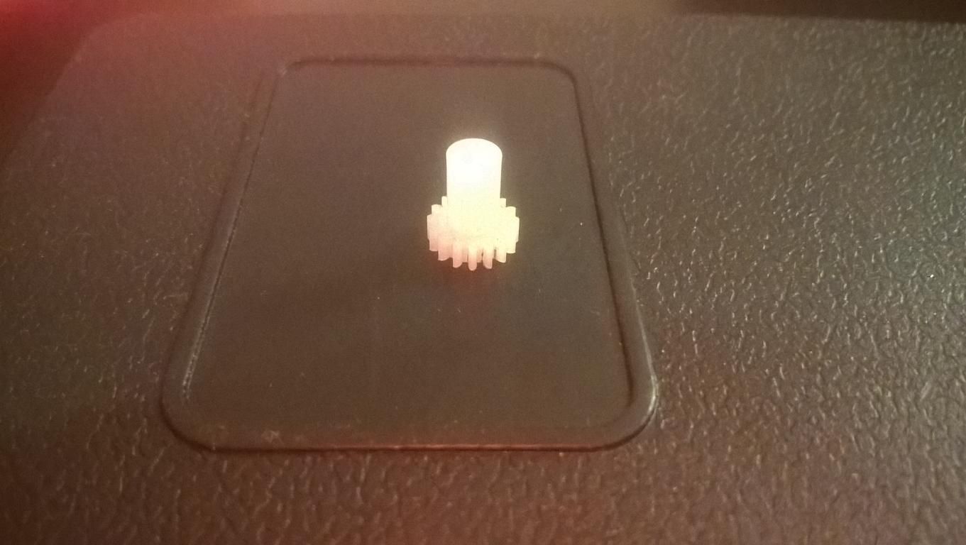

Poszukuję zębatki takiej jak na zdjęciu. Dodałem też naprędce narysowany rysunek tej zębatki z wymiarami. Pochodzi z Technicsa RS-TR555. Może ma ktoś w częściach zapasowych albo od innego modelu? Dziwne, że tak newralgiczny element zrobiono z tak delikatnego plastiku. Element ten przenosi napęd na talerzyk lewy lub prawy w zależności od wciśniętego kierunku odtwarzania.
Zębatka prezentowana na zdjęciu jest pęknięta wzdłuż osi. Działają tam jak się okazuje dosyć duże siły i zsuwa się z osi silnika. W drugiej kieszeni ta sama zębatka jest również już lekko pęknięta ale mechanizm działa na razie. Chętnie nabędę nawet 4 sztuki.
Wymiary podałem na zdjęciu. Zębatka ma 16 zębów.
Na razie skleiłem klejem do plastiku i czekam aż wyschnie. Powinno na razie działać ale jak długo?
Zapomniałem dodać. Będę wdzięczny za wszelkie sugestie na temat tego w jakich jeszcze technicsach mógł występować podobny mechanizm i zębatki.
Z góry dziękuję za pomoc.

Wydawało mi się że w TR-165 lub 265 jest podobny mechanizm i zębatki ale chyba niestety nie, ale za to nie wiem czy dobrze widziałem ale w pojedynczym decku RS-B965 jest chyba zastosowana ta sama zębatka.
Szukałem już po sklepach modelarskich i w firmach sprzedających plastikowe zębatki. Niestety takich akurat nie ma.
Zna ktoś jakąś firmę sprzedającą zębatki plastikowe lub dorabiającą takowe?
Doszukałem się jeszcze w internecie że te zębatki były stosowane w mechanizmach AR350 a zatem w magnetofonach :
RS-B965 i 765
BX828, 808, 628
BX747
Oczywiście któreś z tych oznaczeń mogłem pomylić na podstawie błędnych opisów w internecie ale niemal na pewno to samo jest RS-B965 i BX747.
Nie wypada nic innego jak chyba polować na te modele ale uszkodzone.
