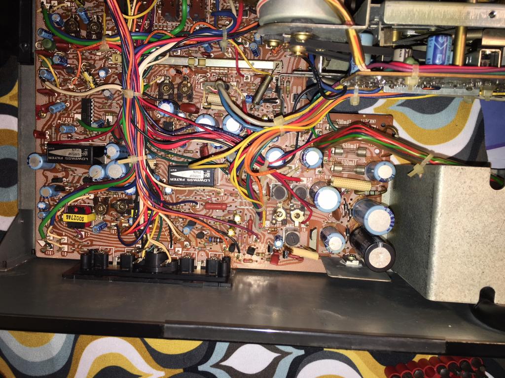

W międzyczasie mam następnego decka do kolekcji, nie dość że brzydkie są to jeszcze toporne w działaniu, ale ta prostota ma czasem sens.
Za to oferują doby dźwięk bez wodotrysków i za to je lubię.
Tym razem prosty model, nie uszkodzony, nie grzebany ! a to zaleta .
Mechanizm prostacki wręcz, zbyt prosty jak na to co oferuje płyta główna, rozbudowana i wszystko jasno opisane i widoczne podobnie jak modele Nakamichi z serii BX.
Wymiana paska napędowego i magnetofon działa.
Zaloguj się, aby zobaczyć treść (możliwe logowanie za pomocą ) WP2017121_qxwresr.jpg WP2017121_qxwresw.jpg WP2017121_qxwress.jpg

Siadłem sobie dzisiaj i wymieniłem paski w Philipsie 950.
Mechanizm nie był mi znany z innych magnetofonów, ale jakiś taki prosty, nieskomplikowany, aczkolwiek wymiana drugiego mniejszego i cienkiego paska nie byłą łatwa, musiałem lekko podważyć płytkę drukowaną, aby przepleść go przez czujnik, bardzo ostrożnie, aby nie uszkodzić mocowań na górze i czujnika.
Płytka niefortunnie jest lutowana do czujników i jakby to nie wyszło czekałoby mnie lutowanie, a tak się udało.
Na zdjęciach pokazałem też mechanizm otwierania kieszeni.
Warto zwrócić uwagę na porządek na płytce drukowanej, wszystko ładnie i jasno opisane.
Zaloguj się, aby zobaczyć treść (możliwe logowanie za pomocą ) WP2017121_qxwwhse.jpg WP2017121_qxwwhsw.jpg WP2017121_qxwwhss.jpg
