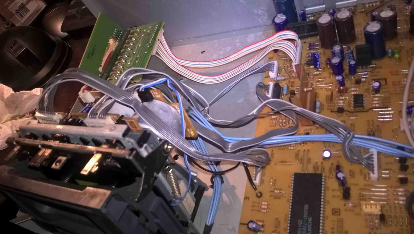

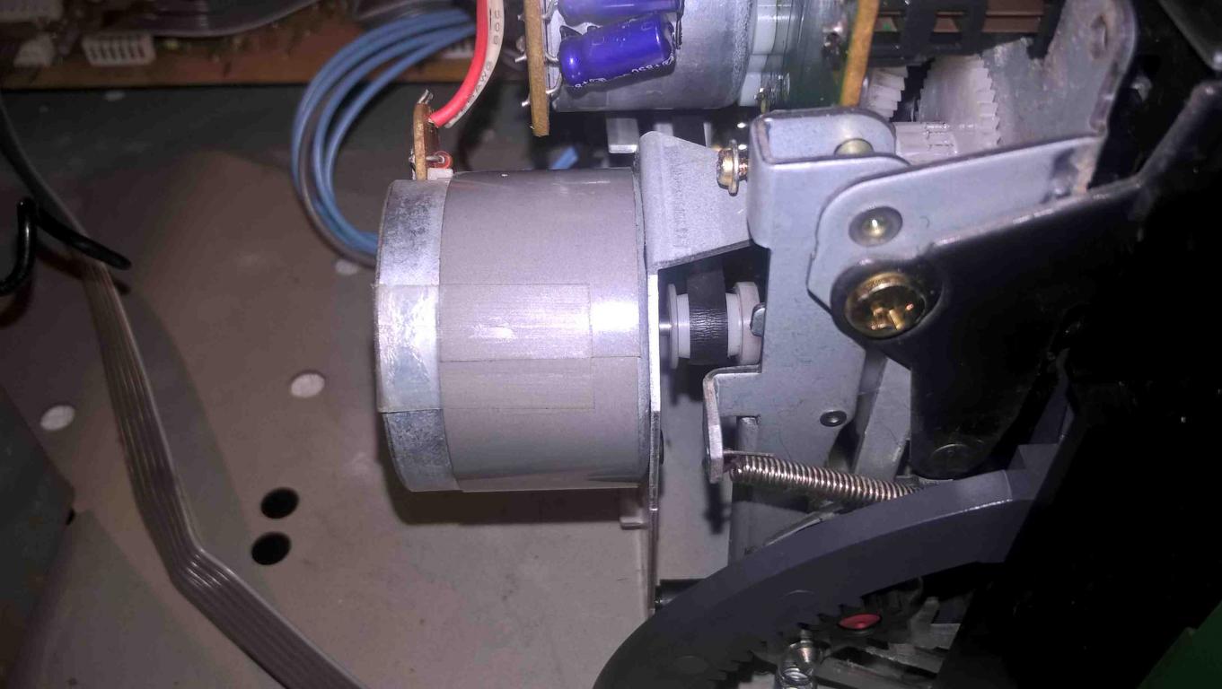

Temat - naprawa Sony TC-590
Objawy - nie podnoszący się mostek z głowicami. Jak już się podniesie czasami problem z opadnięciem. Zwolnione obroty, dźwięk lekko pływa, trudność z przewijaniem. Jak już mostek się podniesie - odtwarzanie na przyzwoitym poziomie niemal wszystkich kaset poza tym pływaniem.
Po przeczytaniu podpowiedzi z tego i drugiego forum diagnoza - konieczna wymiana pasków.
Co zrobiono:
Po otworzeniu obudowy - na mechanizmie biały nalot. W torze przesuwu taśmy i w całej kieszeni brud i kusz. Rolka aż się świeci. Płaski pasek popękany ale nie dramatycznie wyciągnięty. Wydaje się nawet że jest ok ale decyduję się na wymianę no bo przecież mostek się nie podnosi.
Wymieniam płaski pasek - poszło łatwo i jest to bajecznie proste. Postanawiam także wymienić rolkę. Dla zainteresowanych - pasuje doskonale od Kasprzaka (można kupić taniej jak dedykowaną do tego modelu).
Sprawdzam czy coś to dało - i cholera mostek dalej się nie podnosi. DOpiero teraz zauważam że za podnoszenie mostka jest odpowiedzialny - drugi cienki pasek. No i zaczynają się schody. Trzeba rozebrać niemal cały mechanizm. Wydobywam go z magnetofonu, odpinając 3 kostki z kablami. Rozbieram cały mechanizm na tyle aby po rozchyleniu jego części wcisnąć nowy mały cienki pasek na swoje miejsce. Tamten był bardzo mocno wyciągnięty jak się okazuje. . Składam mechanizm sprawdzam czy wszystko chodzi - włączam klawisze a tu nic nie chodzi. Wkurzenie. Rozbieram jeszcze raz i jeszcze raz składam. Znowu nie chodzi. Jestem załamany ale nie poddaję się. Rozbieram mechanizm trzeci raz. Patrzę uważnie co z czym współpracuje, jakie dźwigienki z jaką krzywką. Co robi mikrowłącznik umieszczony w pobliżu mechanizmu zamykania kieszeni. W końcu olśniewa mnie że po rozchyleniu mechanizmu nie wszystko dobrze się ułożyło. Jedna z dźwigienek nie trafiła w odpowiednie miejsce w dużym szarym kole zębatym. Przez to również nie działa mikrowłącznik i otwieranie kieszeni. Sprawdzam wszystko działa. Spoglądam na głowicę. Że jest zjechana niestety to widziałem ale ona nie trzyma jednej linii z rolką i kasującą ani w pionie, poziomie ani skos nie jest prawidłowy. Jak to grało? Ustawiam tak aby głowica była w jednej linii z głowicą kasująca i rolką. Na razie ustawiam to wg "linijki i wzroku" Robię test mazakiem "white board" oraz wyłamaną kasetą czy ślad na głowicy jest dobry. Wg mnie ok. (załączę zaraz zdjęcia) - kasety jakie odtwarzam grają dużo lepiej niż przedtem. Jest więcej sopranu. NIektóre grają bardzo dobrze . Na niektórych wyraźnie jedna strona gra dobrze druga jakby miała problem z sopranami - szczególnie kasety nagrane na decku onkyo integra 2570 i akai gx 65. Chcę ustawić skos. Zaglądam do instrukcji ale głupieję . Każą kręcić śrubką która wg mnie nie może ustawiać skosu. (w następnym poście zdjęcie śrubek, głowicy i pytanie czy dobrze myślę)
Na razie ustawianie głowicy zostawiam - to temat na osobną walkę i zajętą całą sobotę.
W następnych postach zamieszczę zdjęcia - krótki opis i pytania do was.
W każdym bądź razie przeszłem niezłą szkołę - naprawy mechaniczne mi nie straszne raczej. Jakby ktoś się z tym męczył może pomogę.
Generalnie deck nie zrobił na mnie wrażeniaw porównaniu do już posiadanych biorąc pod uwagę nawet to że nie ustawiony.

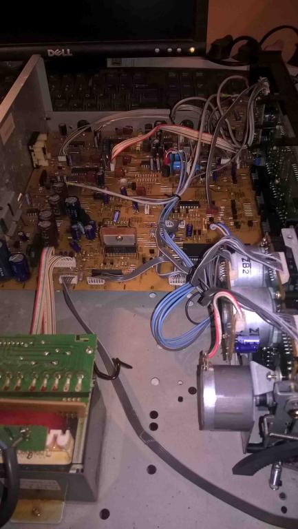

Pierwsze zdjęcie przedstawia Sony TC-K590 po otwarciu - przed naprawą.

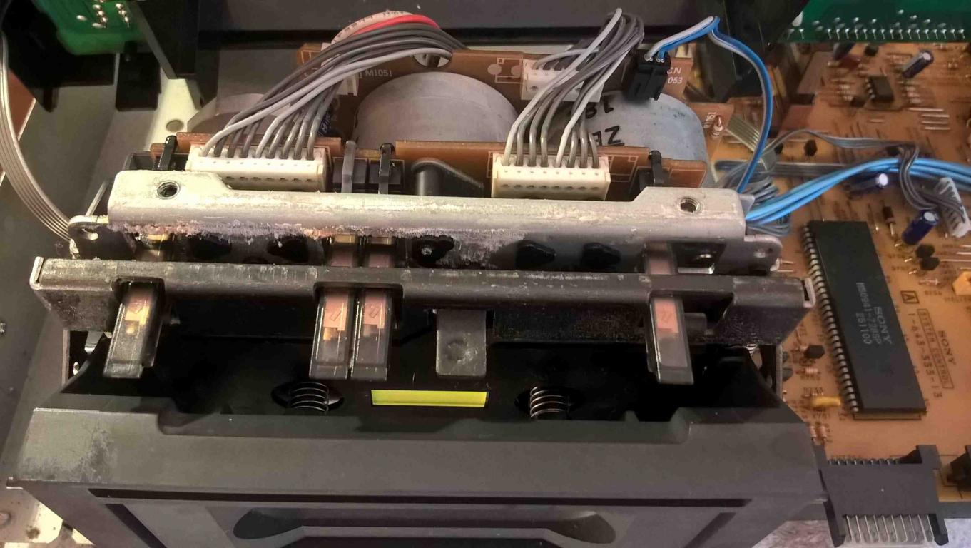

Drugie - nalot na mechanizmie ogólnie cały mechanizm tapla się w białym smarze chyba silikonowym. Wszędzie go pełno nawet tam gdzie nie potrzeba. Chyba ktoś chciał tym zaradzić na niepodnoszący się mostek - tylko ze zapaskudził tym niemal wszystko.
Kolejne zdjęcia przedstawiają rolkę która aż się świeci tak jest twarda i wyślizgana - pewno to było przyczyną kołysania dźwięku.
Dalej zdjęcie popękanego paska i wnętrza magnetofonu.

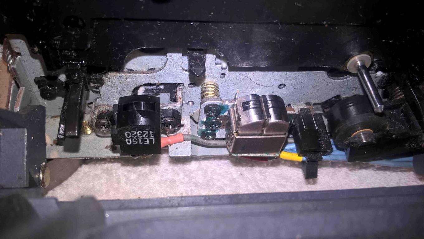

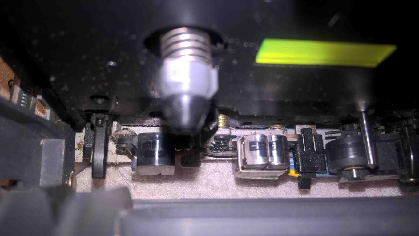

Na kolejnych trzech zdjęciach widać ślad taśmy na głowicach po ustawieniu. Głowica zamalowana czarnym mazakiem "white board" Wg śladu widać że ustawienie jest raczej ok. Więc dlaczego ma nieraz problemy z odtwarzaniem jednej strony kasety? (zanikający i pojawiający się sopran w jednym z kanałów)

Sorki na przedostatnim zdjęciu wspomniane śrubki.
Środkowa po lewej i najwyższa po prawej mocują głowicę do sanek. Nie mają zatem znaczenia. Pod najwyższą i najniższą lewą oraz najniższą prawą są sprężynki.
Instrukcja do TC-K590 każe ustawiać skos śrubką lewą najniższą co wydaje mi się bez sensu bo przecież lewa górna trzyma. Jak zacznę kręcić lewą najniższą to głowica conajwyżej pochyli się w stronę kieszeni lub osłony za kasetą. MOim zdaniem trzeba kręcić śrubką prawą najniższą ponieważ wówczas cała strona prawa idzie w kierunku osłony kieszeni lub osłony za kasetą. Czy dobrze myślę?
W serwisówce jest błąd. Pokazany jest mechanizm z dual capstan i inną głowicą o widełkach prowadzących po przeciwnej stronie.

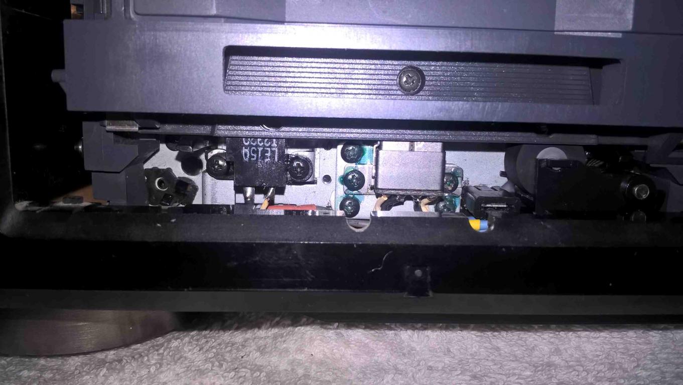

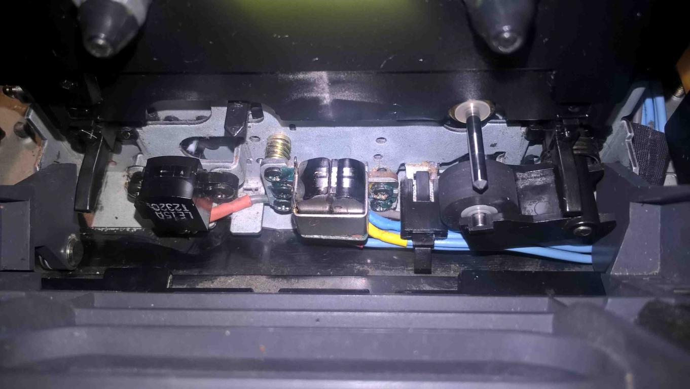

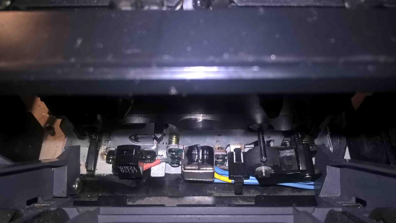

A gdzie masz prowadnicę głowicy kasującej ? Ktoś łomem leczył tego decka przed Tobą.
Zaloguj się, aby zobaczyć treść (możliwe logowanie za pomocą ) Edytowane przez artekk
no niestety nie ma prowadnicy, pewnie sprzżtaczka na szmacie leciała i poszło . . .....w siną dal.

Panowie. Macie rację. Nawet nie zauważyłem. Na szczęście chyba jest to zwykła głowica którą dostanę nawet z Kasprzaka. Co do serwisówki to też zauważyłem, że jest tam pokazany dwuwałkowiec ale zaglądałem też do serwisówki TC-K 570 i tam chyba tak samo kazali kręcić lewą śrubką - sprawdzę to jeszcze. Może nieuważnie spojrzałem.
NIe udał mi się ten zakup. Na 4 zakupy jeden nietrafiony. Maił być w stanie bardzo dobrym a tu wszystko do zrobienia.
no nie wiem, czy taka głowica z Kasprzaka skasuje Tobie metalową taśmę, ale może wyjaśnią to koledzy, którzy lepiej orientują się w zagadnieniach technicznych.
Czy wystarczy, że magnetofon posiada zaprojektowany do taśm metalowych generator prądu podkładu i kasowania, czy potrzebna też specjalna głowica.
Albo poszukać głowicy z innego Soniaka, który jest na części. Względnie jakąś głowic kasującą z prowadnica. Te prowadnice w wielu głowicach są wyjmowalne. Może ktoś grzebał i wyciągnął ją a potem nie założył? Po za tym jeśli to będzie tylko deck do grania a nie nagrywania, to chyba nie ma problemu. W deckach z rdzeniem ferrytowym zamiast głowicy nie ma prowadnic, a jakoś udaje się prawidłowo skasować taśmę.

A czy ta prowadnica nie pomaga również w prawidłowym ustawieniu toru przesuwu?. Jakaś blaszka mi tam w obudowie latała i ją odłożyłem. Może to ta prowadnica.

Trochę zabawy z tym będzie, bo głowica nie trzymała ani wysokości ani azymutu a do tego była przechylona tzn. jej czoło nie było prostopadłe do sanek.
