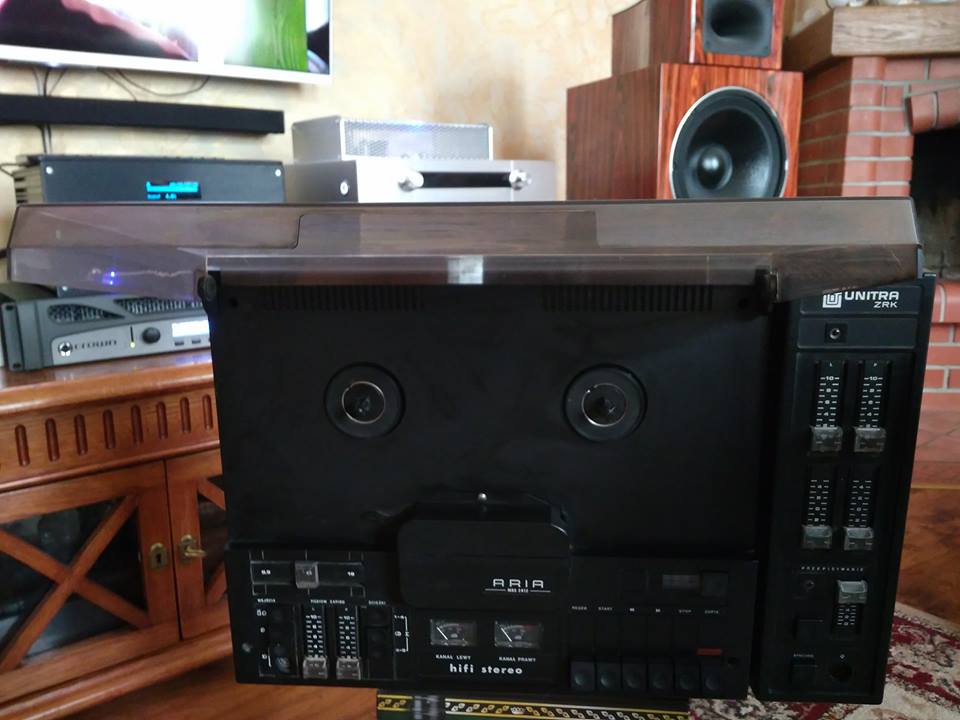

Aria sprawna wszystko ok , oddam za darmo, odbiór osobisty.
