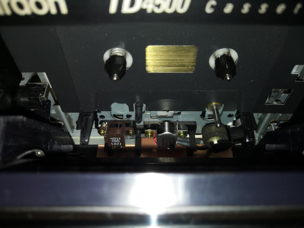

Panowie (i Panie ?) czy ktoś w Was miał do czynienia z takim dziwolągiem jak Harman Kardon TD4500. Deck dwugłowicowy z pełną kalibracją: rec level dla obu kanałów i bias i z generatorami kalibracyjnymi ? Jak to działa i co to warte ?

No nie bo on ma potencjometry rec level dla obu kanałów i bias + dwa klawisze od generatora. Przypominam to jest deck dwugłowicowy !

Dokładnie są generatory i potencjometry . Zaś cały proces przeprowadza się dość żmudnie bo trzeba porównywać cofać po porównywać cofać aż do skutku . Niestety dwie głowice. Ale dźwiękowo bardzo dobrze jak na dwie głowice, do tego tor audio bardzo podobny do 4800....

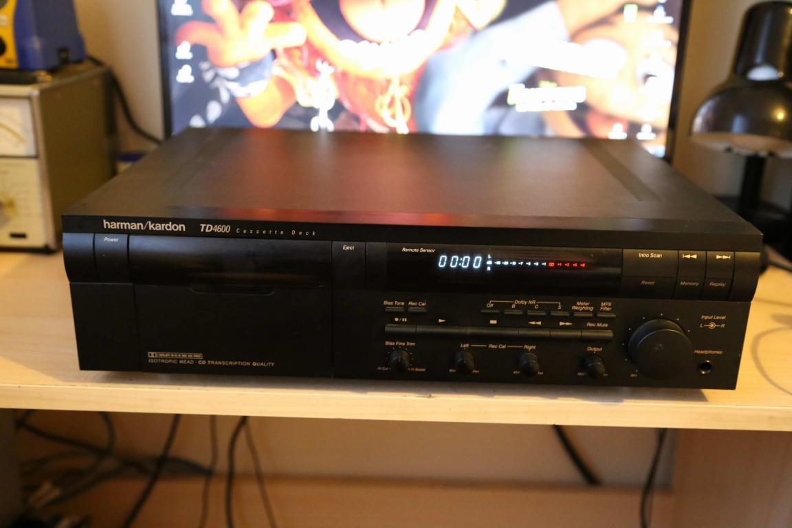

Pierwszy 4600 był czarny :
kolejny był złoty 4600...
i obecny czarny
Pozdrawiam Wojtek.

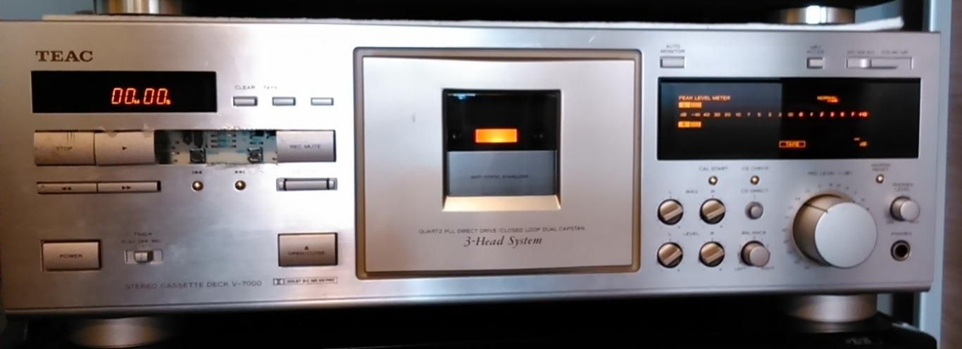

Udało mi się postawić na nogi TEAC v-7000, niestety ma on zdewastowane klawisz od transportu. Może ktoś ma takie klawisze, uszkodzony front panel, lub po prostu ma pomysł co z tym zrobić, każda sugestia mile widziana. Kawał dobrego sprzętu, 3 głowice, dwa wałki, szkoda aby tak wyglądał :)
Zaloguj się, aby zobaczyć treść (możliwe logowanie za pomocą ) Edytowane przez Krzysztof POPIEL

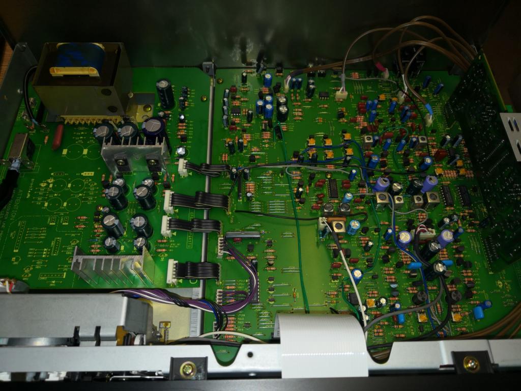

harman/kardon TD4500

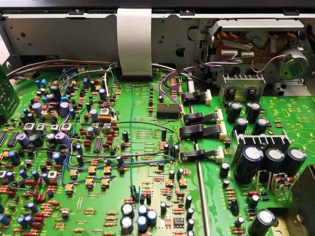

Na pewno dziwne urządzenie. Trochę takie z innej bajki niż reszta znanych nam decków. Ktoś strasznie poważnie podszedł do konstrukcji tego decka. Pełna kalibracja tego urządzenia bez zestawu taśm serwisowych jest mało wykonalna. Mamy 16 nieopisanych potencjometrów montażowych. Deck pracuje idealnie i tak też wygląda. Miejmy nadzieje że nikt tam nie kręcił czym popadnie. A jak gra to dopiero jutro sprawdzę bo do pracy dziś motocyklem i nie mam możliwości przewozowych ;)
Zaloguj się, aby zobaczyć treść (możliwe logowanie za pomocą ) Edytowane przez sk-victor

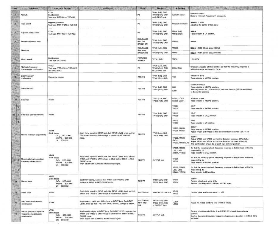

Wg instrukcji w TC-WR870 jest jak w załączniku. I wg mojego analizatora daje rade nawet do 20kHz.
Zaloguj się, aby zobaczyć treść (możliwe logowanie za pomocą ) Edytowane przez Dariusz_61729
No i wziąłem się za Harmana. Niestety kręcone było przez kogoś. Wyregulowałem z grubsza żeby coś posprawdzać i deck gra ładnie i nagrywa ładnie. Ale ogólnie to szału już dostaje z nim. Otóż: po pierwsze serwisówka nie mówi przy jakim położeniu potencjometru output level mamy ustawiać poziom pb level. Więc wyszedłem od tego że zacząłem zestrajać poziomy dla środkowego położenia. Jako wzorzec wziąłem 400Hz 0dB nagrane Technicsem AZ7. No i dalej jak zwykle reszta czyli jak już poziom wyjściowy złapany to się zacząłem bawić rec level dla 400Hz i biasem dla 10000. Wiecie jaka to mordęga w decku dwugłowicowym. Jak już deck nagrywał pięknie i wszystko ok to się za generatory rec cal i bias tone wziołem. I tu utknąłem. Poziom odniesienia generatorów zgodny z serwisówka i na wskaźniku mamy 0dB a ton kontrolny nagrywa się -40dB przy max ustawieniu na potencjometrach zewnętrznych. Nagrania z wejść są idealne a z generatorów poziom za słaby. Przeregulowałem całość dla innego poziomu wyjściowego i to samo. Jakieś pomysły lub podpowiedzi ? Dodam jeszcze raz że deck odtwarza i nagrywa idealnie. Skalibrowałem go dla Maxella UR na położeniach środkowych zewnętrznych potencjometrów bias i rec level.

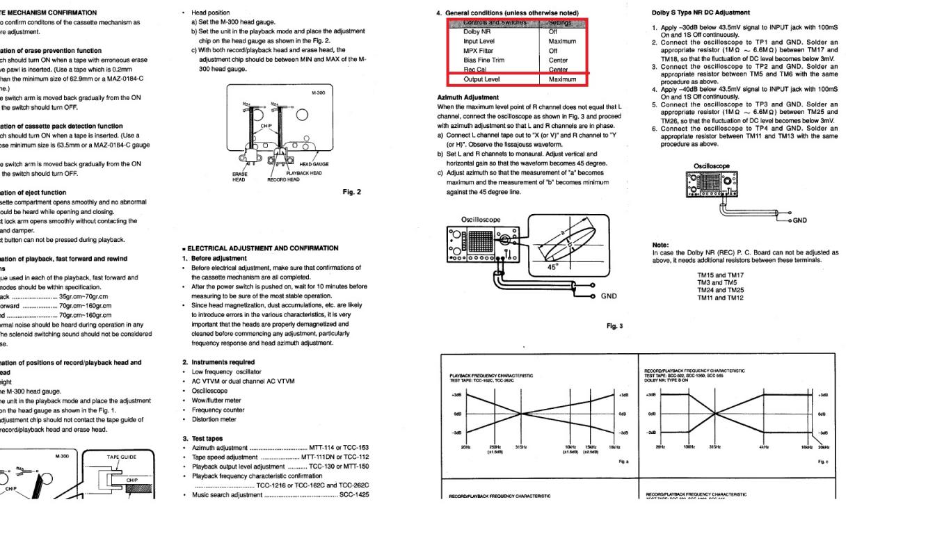

W serwisówce od TD4500/4600 pojawił się błąd i nie zaznaczyli że poziom wyjściowy (potencjometr) podczas kalibracji toru audio ma być w położeniu maksymalnym. Co już zostało ujęte w serwisówce od TD4800.
TD4600 :
TD4800:
Analogowa Grupa Wywrotowa. Wojtek.
<br />Jako wzorzec wziąłem 400Hz 0dB nagrane Technicsem AZ7.<br />
Wyświetlacz Harmana jest wyskalowany według zera Dolby – poziom 0 dB znajduje się w miejscu znaczka Dolby na wyświetlaczu. Nikt chyba dziś nie wie, jak jest wyskalowany wskaźnik Technicsa Az 7, bo nie ma tam znaczka Dolby. Być może 0 dB na wyświetlaczu tego Technicsa to zero VU, czyli 2 dB poniżej zera Dolby, albo zero IEC, czyli 2 dB powyżej zera Dolby, a może to także zero Dolby.
