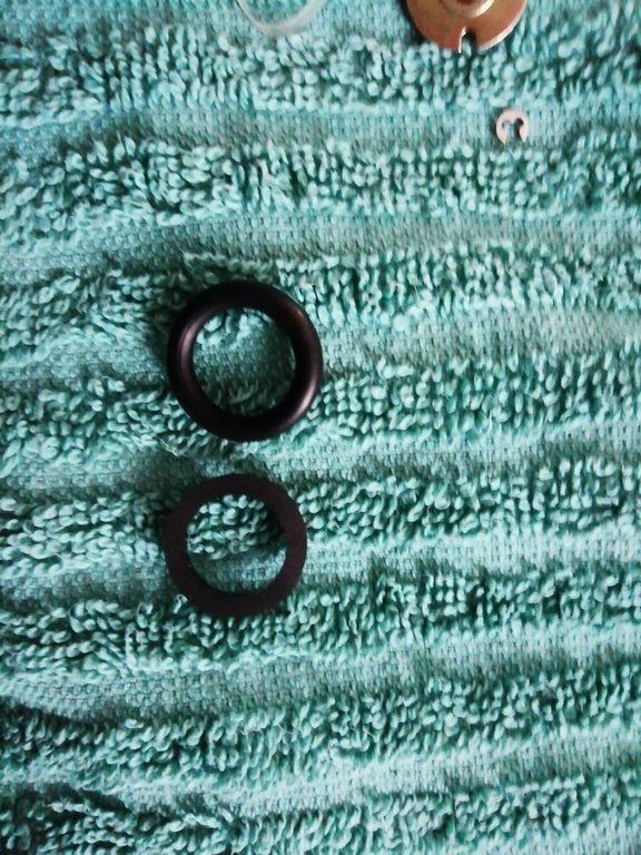

Zamówiłem paski i bieżnie idler. Okazało się że alldrogo nie zawiodło i tym razem. Bieżnia jest odpowiednikiem więc może coś trzeba będzie pokombinować. Wymienię wszystko i zobaczymy jak będzie. Smutne jest to że rzekomo akaj jest po przygladzie a bieżnia w tej chwili to jakiś przypadkowy oring.

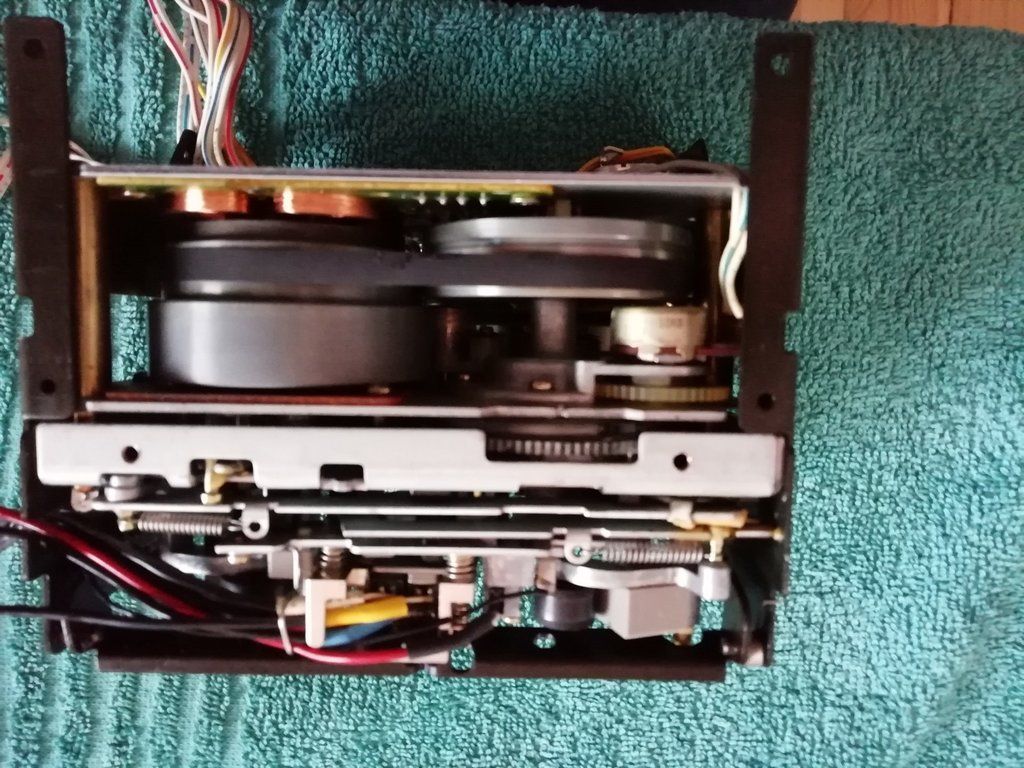

ElektornikDK tu właśnie kupiłem paski i bieżnię idlera. Krok po kroku przeszedłem service manual i powiem szczerze, że jestem pod wrażeniem tego jak GX-75 został zaprojektowany. Pomysł z wyciąganym w całości "mechanical block" jest świetny i bardzo pomysłowy. Trochę rozkręcania, kilka rozłączonych taśm i opasek do rozcięcia ale całość wychodzi bezboleśnie w całości. Dodam, że to mój pierwszy serwis magnetofonu więc kurczowo trzymałem się instrukcji serwisowej. Poszło sprawnie, pasek główny wymieniony, bieżnia idlera również, pasek otwierania kieszeni jest zupełnie ok więc został. Oczywiście Akaj miał być po przeglądzie, a bieżnią idlera okazał się oring samochodowy. Mosiężny wałek pędny przewijania spiłował ustrojstwo i miałem opiłki gumy do czyszczenia. Całość dodatkowo przeczyszczona i przesmarowana, prowadnice, mechanizm i stary smar gdzie sięgnąłem usunąłem. Póki co śmiga aż miło, kaseta przesłuchana, inna nagrana jak w ciągu paru dni nic nie wyskoczy uznam awarię za niebyłą. Tak czy owak polecam Akaja, świetne brzmienie, fajne funkcje (IPSS przewijanie z szukaniem przerw między utworami) i pomysłowa budowa ułatwiająca samodzielny serwis. Warunek nietykane nastawy toru prowadzenia taśmy wg. mnie.

Wiele magnetofonów jest tak skonstruowanych że wyjmujesz cały mechanizm jako osobny blok odkręcając kilka śrubek i wypinając wiązki kabli. Nawet nasz Kasprzak tak ma. Tak więc to nie tylko akai tak wspaniale zaprojektowało magnetofon.
W każdym bądź razie gratuluję odwagi i pierwszego serwisu, który zakończył się powodzeniem.

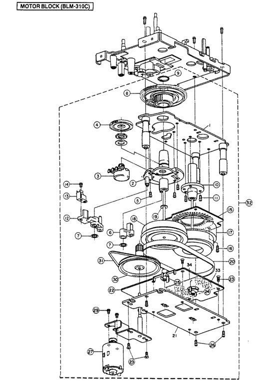

No i dupa blada wczoraj znów się zaciął przy próbie ruszenia na przewiniętej do końca kasecie. Jak znajdę chwilę spróbuję rozebrać mechanizm głębiej i poczyścić stary smar. Wyraźnie słychać silnik, który jakby nie dawał rady wejść na obroty i obrócić szpulką. Ehhh zły jestem bo łudziłem się, że zwyciężyłem. A nie chcę też czegoś napsuć, przy okazji kolejnego demontażu. Zastanawiając się co dalej? Spróbuję usunąć stary smar, który może stawia zbyt duży opór dla mechanizmu. Problem polega na tym, że nie mam pojęcia gdzie goście z Akaja smar używali. Chciałbym was poprosić o wskazówki co czyścić i ponownie przesmarować?
Zaloguj się, aby zobaczyć treść (możliwe logowanie za pomocą ) 1376161483_MotorBlock.thumb.jpg.53f6bb24e6a721b06f435c07060b1f80.jpg
No to szkoda że się nie powiodło. A może to nie kwestia zabrudzonego mechanizmu - tylko jest coś nie tak złożone i mechanizm się zacina albo cos nie styka i raz działa raz nie. Niemożliwe żeby silnik nie miał siły tego ruszyć nawet mimo zabrudzenia. Chyba że sam silnik pada.
