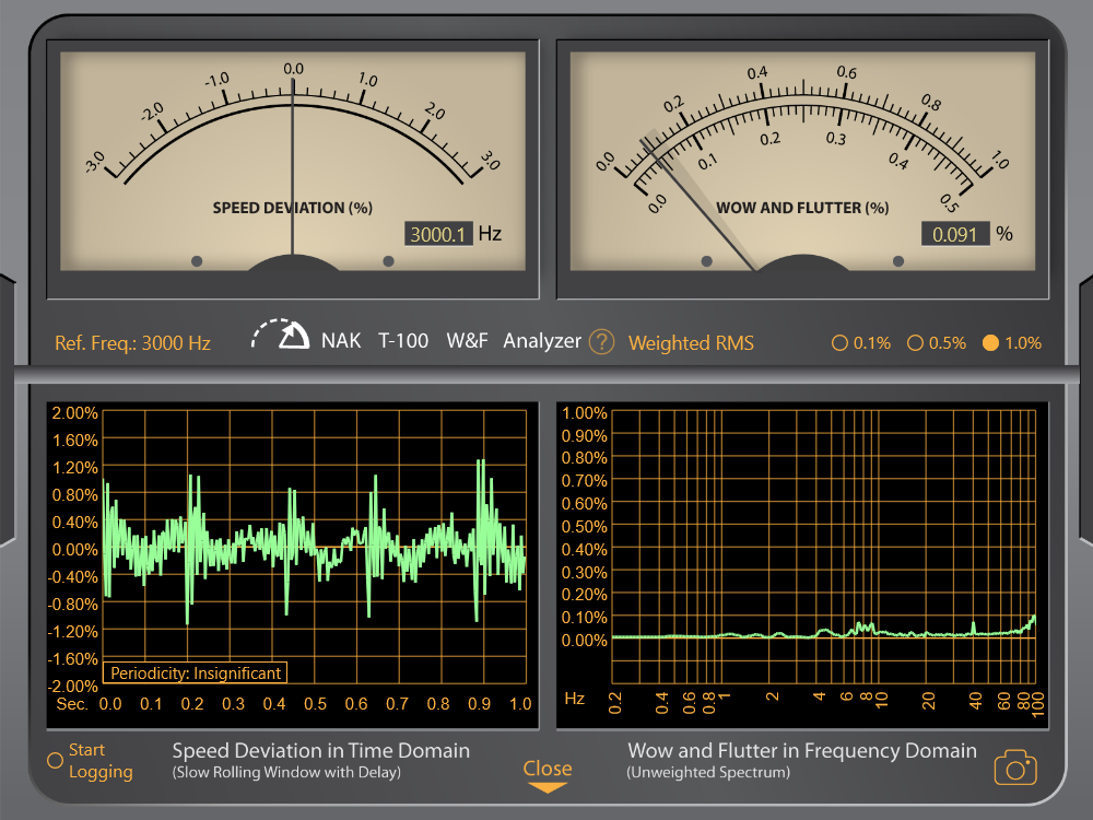

Kontynuując wątek regulacji RS-B905. Narzędzia już są, porobiłem sobie próbne pomiary aby oswoić się ze sprzętem.
Dodatkowo porównałem sobie wskazania miliwoltomierza w oscyloskopie z multimetrem UT-61E+
Wskazania częstotliwości pokrywają się Rigol-TU61E-NAK T100 i W/F
Tabela porównawcza  - pole czerwone poza deklarowanym zakresem UT-61E, źródło sygnału - generator sygnału z laptopa poprzez kartę Sound Blaster X G6 (nie jest to perfekcyjne źródło sygnału ale takie mam). Dla każdego napięcia generator kalibrowany do wskazań z Rigola
Na szczęście bawię się z blisko 40 letnim magnetofonem, a nie rakietą kosmiczną więc mi starczy dokładności 🙂

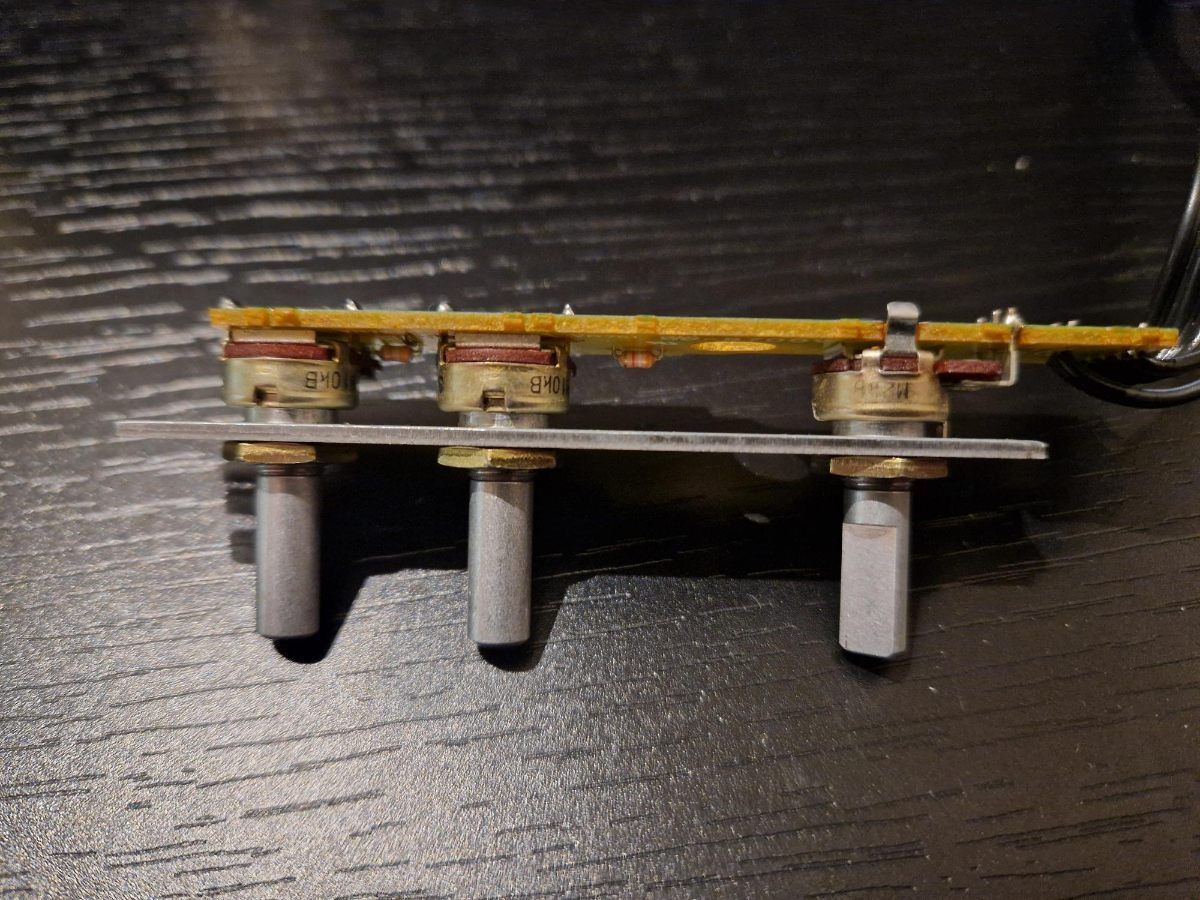

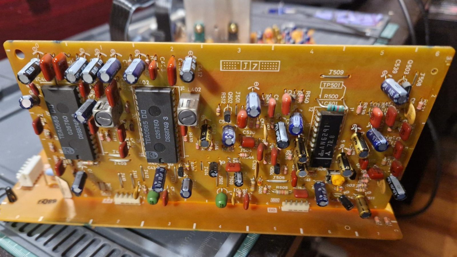

Amatorski serwis Technicsa RS-B905 cd 🙂
Mechanika zrobiona (umycie, wymiana rolek, przesmarowanie, demagnetyzacja), czeka na elektronikę. Potencjometry od Bias/Rec cal oczyszczone, sprawdzone na mierniku - działają bez dziwnych skoków wartości.
Okazało się przy uważnej analizie płytek, że część kondensatorów jest wylana - niesławne fiolety Matsushity. Padły najmocniej 10uF przy układach Dolby i DBX. Wymieniłem wszystkie fiolety na Nichicony KL (0.68uF) i FG (0.33uF i 10uF)

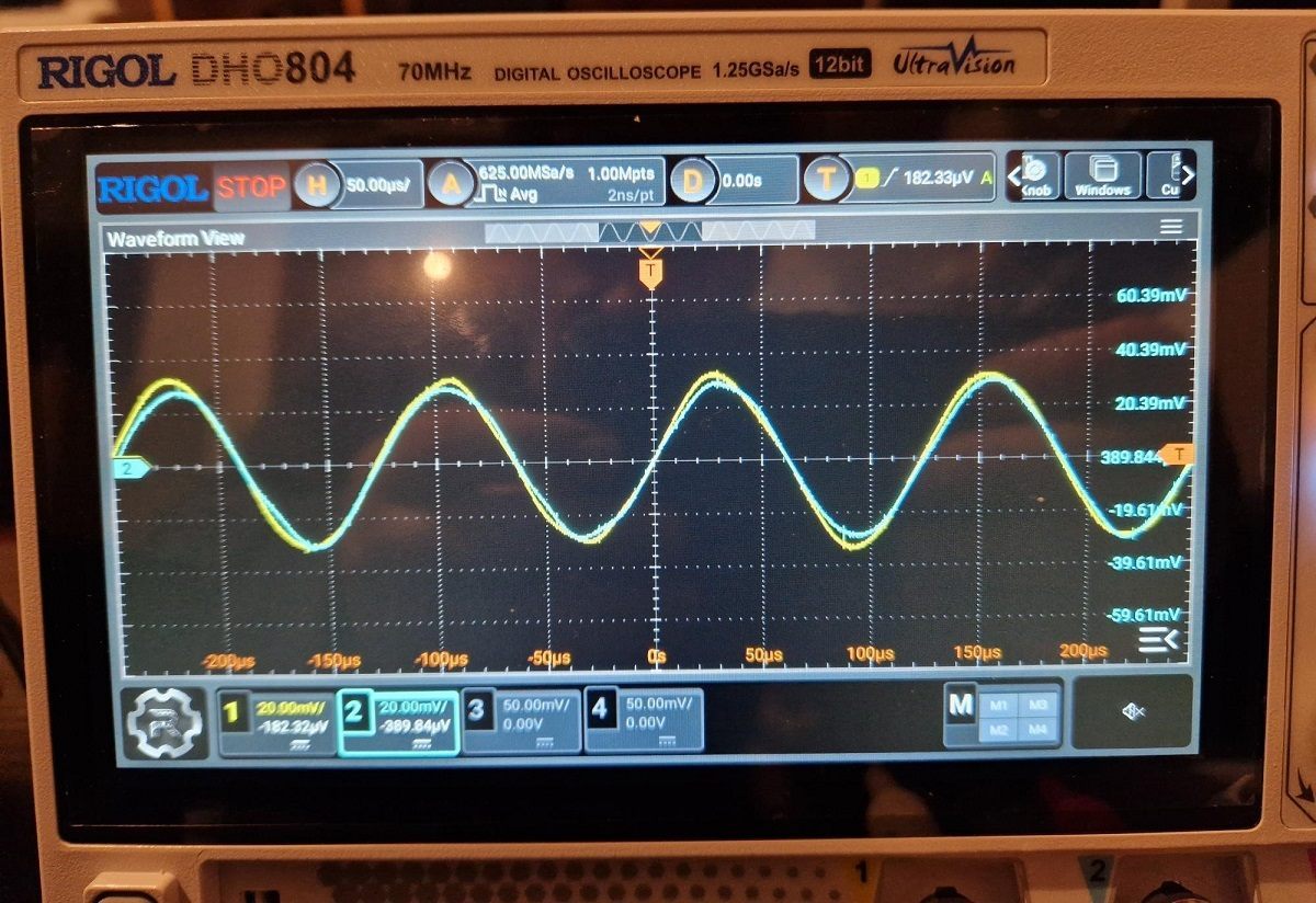

Krótkie info odnośnie kaset testowych GennLab. NIE polecam.
Kaseta Speed/W&F ma bardzo duży WF własny i zawyża odczyty z decka 2-2,5 krotnie vs oryginał Panasonica. Wymiana obudowy na inną nic nie daje.
Kaseta kalibracyjna odpowiednik Panasonica - jest także bardzo słaba. W oryginalnej obudowie jest duże przesunięcie fazowe na sygnale 8kHz (do skosu) - zdjęcie nr 1. Po wymianie na budowę Maxell XLII-S przesunięcie jest zniwelowane (zdjęcie nr 2), natomiast sam sygnał nie zachęca do kręcenia śrubkami.
315Hz wygląda more-less OK
Podsumowując - szkoda kasy.
