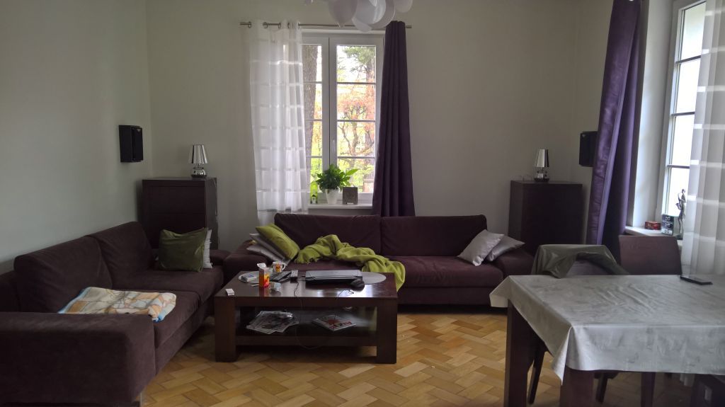

Jestem laikiem i proszę o pomoc. Nie wiem też czy dobrze zaadresowałem post
Mój sprzęt to:
amplituner - Anthem MRX700, odtwarzacz to Oppo
105 i kolumny Triangle fronty - Esprit Antal Ez, centralna z tej same seri i surround Heyda ex (muszą wisieć na ścianie). Salon to 35m2 i chyba z nie najlepszą akustyką. W dźwięku ( kino domowe) brakuje mi dynamiki, detali, a w muzyce scena jest do niczego. Zdaję sobie sprawę, że najsłabszym elementem jest akustyka, ale niestety żona i WAŻ jest nie do przejścia. Ale mam pytanie czy podklejając szafki/komody filcem, czy czymś lepszym jestem w stanie poprawić cokolwiek?
Na zdjęciach rozmieszczenie mojego pokoju
Kolumny postawione pod ścianą, kanapa pod drugą ścianą, brak dywanu, puste ściany i sufit. Z myślą o takich ludziach niektóre firmy produkują audio voodoo. Zadziała jeśli masz wybujałą autosugestię.
Jeśli szafki wpadają wyraznie w rezonas w okolicach nózek to owszem jesteś :x
1. Czy były próby kalibracji systemu w różnych punktach pokoju ?
2. Czy punkt przy stole daje lepsze efekty przy odsłuchach, czy jest to samo ?
3. Czy można ( na próbę ) postawić stół z krzesłami przykrytymi kocem na wierzchu
na gołej prawej ścianie ?
- to zamiast koca powieszonego na ścianie.
