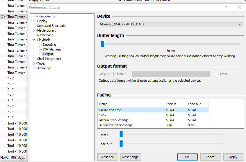

Instalacja w pełni plug&play, czyli podłączamy urządzenie do portu USB i po kilku sekundach jest gotowe do pracy.
Z racji tego, że odbiornik USB-I2S w ODAC jest na układzie Bravo ES9023 który to układ pracuje w klasie UAC1 (max 96/24), nie są wymagane żadne sterowniki do Windows'a.
System obsługuje urządzenie korzystając z natywnych driver'ów (co mocno mi się podoba)

Zainstalowalem ww sterowniki.
w foobar w opcjach zadnych zmian nie zauwazylem.
Moglby ktos wytlumaczyc co nalezy zrobic poza zainstalowaniem sterownika?
