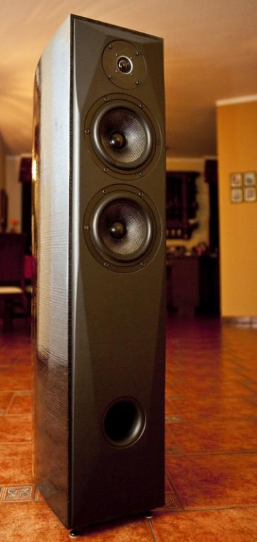

Zrobiłem kiedyś klony FX300, obudowa inna z zewnątrz ale zwrotnica oryginalna.
Pamiętam że grały dość ciemno (średnica lekko przygaszona).

No te x300 wyglądają przepięknie , chyba z pół roku były dopieszczane ? ..nie mówiąc o kosztach
Gdzie tam moje do Twoich , głośniki za kilka zł , drugie wymienione za siecówkę " , kartony ze śmietnika ...
ale grają...zajebiście !!!... i też muszą cieszyć ! ...bo to moje abecadło z ustawieniem zwrotnicy ! ( na ucho )
