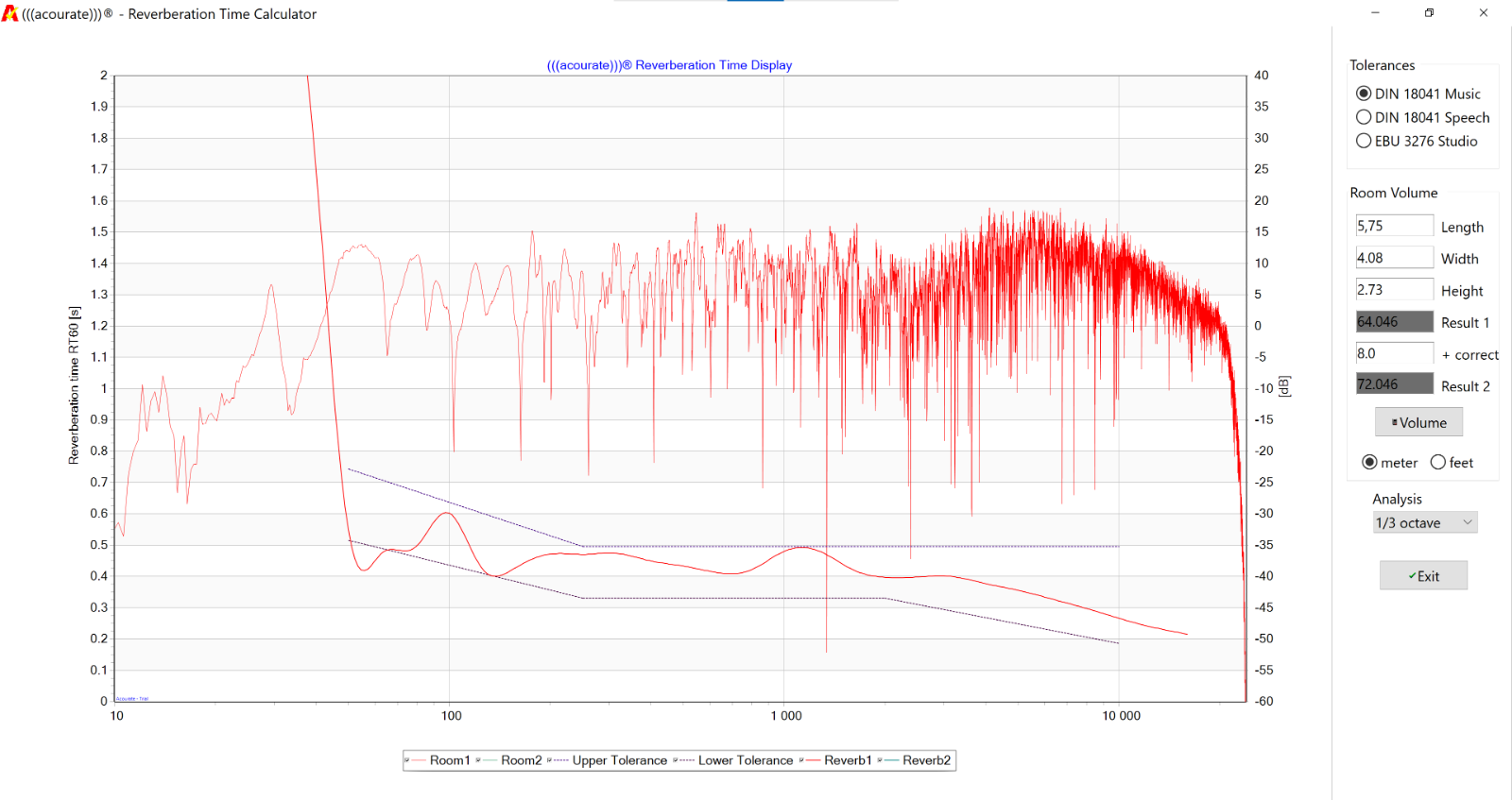

Udalo sie znalesc chwilke czasu i taki wynik z Acourate. Wydaje sie dosc dobry, chyba niczego nie skaszanilem. Dziekuje za podporke
Patrzac z kolei na twoj wykres wydaje sie ze masz dosc krotki poglos. Nie za bardzo?

Gratki. Wygląda całkiem ładnie u Ciebie pogłos. Masz spore pomieszczenie więc zrozumiałe jest, że może być RT60 większy niż u mnie.
 Jeżeli chodzi o pogłos to dochodziłem do tego etapami. Na początku była adaptacja tylko ściany za kolumnami. Było przeciętnie. Dołożyłem na ścianę za plecami i jest dobrze. Może gdybym słuchał więcej muzyki klasycznej, filharmonicznej czy rockowej to byłoby zbyt "martwo" ale ja słucham więcej jazzu, bluesa, akustyczno - wokalnych aranżacji unplugged więc niższy pogłos pomaga kreować muzyczny obraz mniejszych salek koncertowych, zadymionych knajpek. Taki klimat mi pasuje. Bliżej mi do studio nagrań niż wielkich sal koncertowych i moje pomieszczenie z dośc niskim RT60 pomaga kreować taki przekaz.
Mimo to jak słucham np. Live at Carnegie Hall Joe Bonamassy (https://tidal.com/browse/album/72834089) to mam wszystko tak jak trzeba zaprezentowane. Nie odczuwam różnicy między tym co słyszę np. w słuchawkach poza lepszym obrazowaniem w przestrzeni oczywiście grając na kolumnach. Niski pogłos jest niezbędny żeby nie maskował na przykład pogłosu z nagrania. Tzw. przetłumienie wg mnie jest mitem. W słuchawkach nie ma pogłosu pomieszczenia odsłuchowego. Czy przez to gorzej słychać nagrania?
Kiedyś rozmawiałem z kolegami z AS na ten właśnie temat. Zastanawialiśmy się jak bardzo  warunki akustyczne naszych pomieszczeń wpływają na odbiór poglosu w utworze nagranym w studio nagraniowym.
Ja w pierwszej kolejnosci wstawiłem także welne w pasach szer 110cm od podlogi do sufitu właśnie za kolumnami od samych narożników pokoju. Dla zbalansowania wpadl ten wielki dyfuzor, około 220cm za moimi plecami. Jednocześnie przestrzen dokoła dyfuzora zabudowałem welna 5cm i przykryłem płyta gk. Następnie wpadły 3 geste ciężkie zaslony, z czego jedna wyleciała bo już poglos spadał za bardzo. No a na końcu, w narożnik sciany frontowej wjechały 2 panele diy z wełny gr 15cm, szer 40cm i łącznej wysokości 220cm. I to razem działa tak jak powinno.
W sumie dwa lata zabawy. Fajnej zabawy, budowy ustrojów, testow i pomiarów. Przy odrobinie samozaparcia koszt usługi akustyka = 0.
A dzwiek sprzed adaptacji był tragiczny.

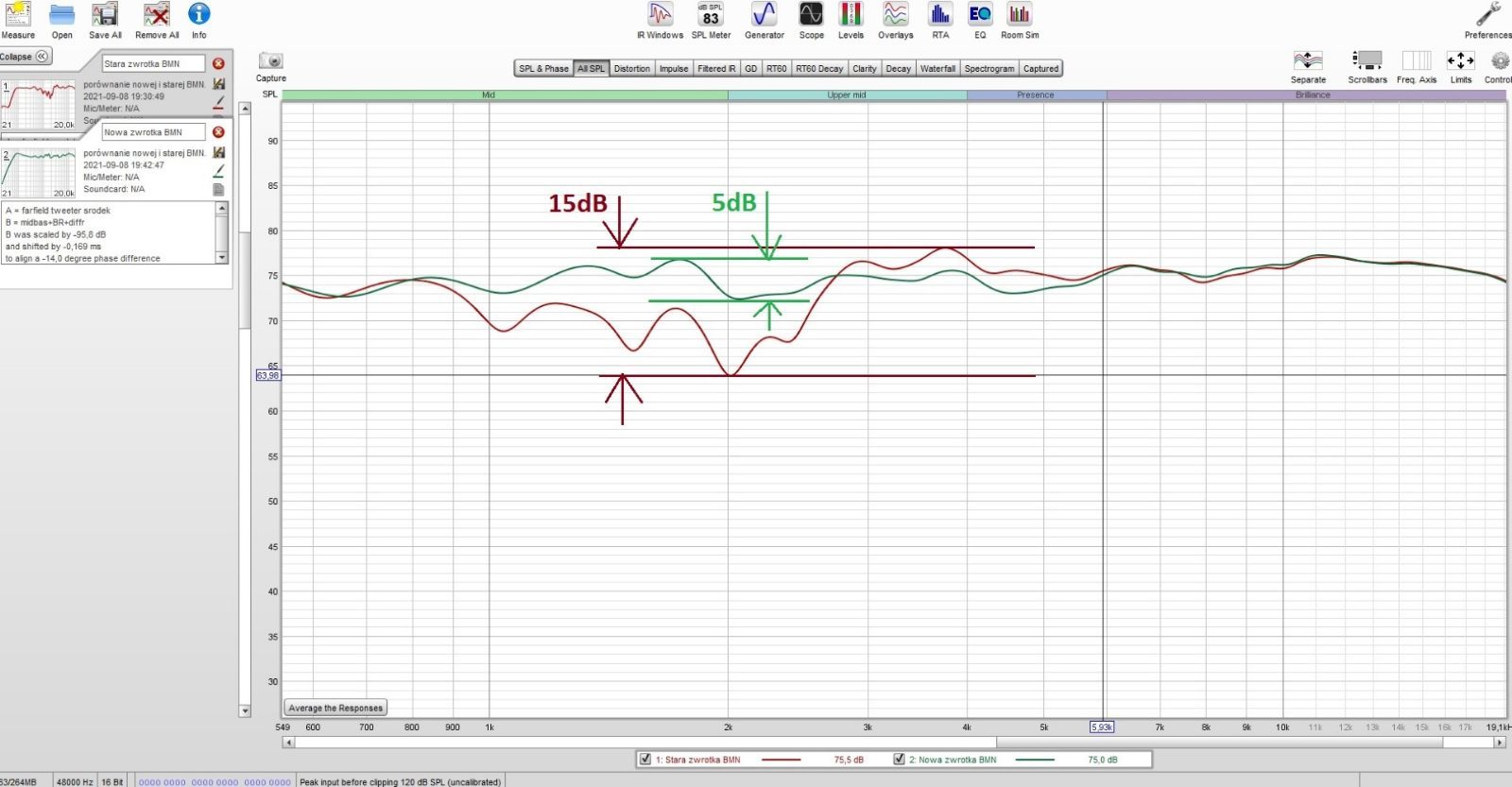

Konstruktora nie pytam po tym jak zobaczyłem, że z elementów RLC swoich zwrotnic pozdzierał papierem ściernym wartości żeby dociekliwi nie dowiedzieli się ile uF, mH czy R potrzeba do skonstruowania zwrotnicy pierwszego rzędu.
Jak widać opłacilo się. Chyba że lubisz od kogoś ściągać i rżnąć.

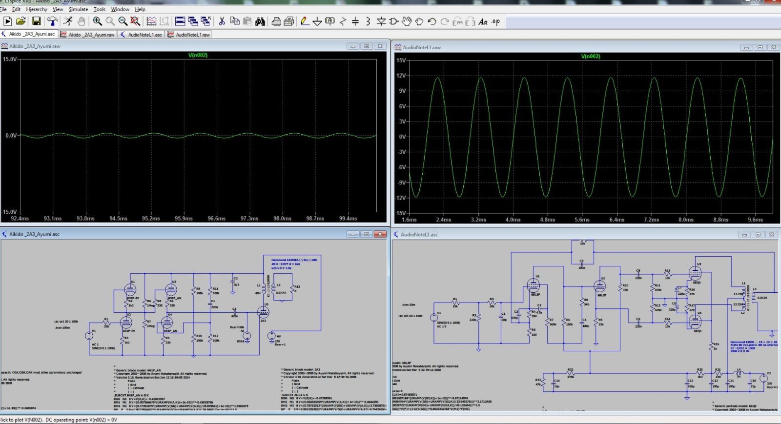

Dla przykładu na screenie dwa wzmacniacze lampowe. Jeden PP o mocy wyjściowej ok 12W i 3W SET. Podajemy na wejście taki sam sygnał o amplitudzie 100mV. Na wyjściu otrzymujemy odpowiednio 9 W (24Vpp)  i 20mW (1Vpp) dla obciążenia 8R. To oczywiście przejaskrawiony przypadek ale ogólnie tak to działa. Nie wyrównasz poziomu SPL na wyjściu z głośników przy porównaniu, na przykład używając mikrofonu to uzyskasz wrażenie innego grania. Prawie na pewno będzie inny poziom wzmocnienia, zniekształceń i ogólnie dynamiki przy testowaniu różnych wzmacniaczy.

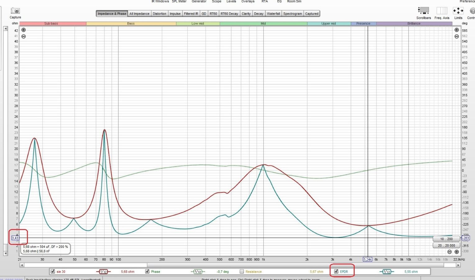

Oczywiście, że wzmacniacze wpływają na brzmienie. Sprawa jest dość zagmatwana ale jak ktoś ma zacięcie do analiz technicznych to zachęcam z zapoznaniem się z wyjaśnieniami Joe D`Appolito. W rozdziale "odpowiedź fazowa" możemy się dowiedzieć co następuje:
"Istnieją pewne dowody na to, że duże błędy fazowe przy niskich częstotliwościach zmiękczają uderzenia bębna basowego. Głośniki wytwarzają duże przesunięcia fazowe w pobliżu i poniżej swoich niskich częstotliwości odcięcia. To z kolei powoduje opóźnienia grupowe rzędu od 5 do 15 ms w tym zakresie częstotliwości. Podstawy bębna basowego są wówczas opóźnione o tę wartość w stosunku do składowych wyższych harmonicznych, co może wyjaśniać to zjawisko. Przeciwdziałanie temu efektowi wymagałoby wyrównania amplitudy basu i charakterystyki fazowej do poziomu poniżej 10 Hz lub niższego."
Następnie w rozdziale "impedancja" wspomina co następuje:
"Bardzo niskie wartości wielkości impedancji w połączeniu z dużymi kątami fazowymi powodują duże zapotrzebowanie na prąd, które może przekraczać możliwości wzmacniacza".
Takie ekstremalne przypadki nie dotyczą oczywiście wszystkich kolumn tylko jakiejś określonej grupy. Kluczem jest reaktancyjny charakter obciążenia. Jeżeli będą duże kąty fazowe to dla niektórych częstotliwości tam gdzie występuje bardzo mała impedancja prąd poza tym, że będzie "duży" to dodatkowo opóźniony w stosunku do napięcia na zaciskach kolumny.
Upraszczając jeżeli w ścieżce będzie atak basowego dźwięku i pojawi się napięcie sterujące na zaciskach to opóźniony prąd nie pozwoli na szybki skok membrany dla tych częstotliwości o dużych kątach fazowych. Atak będzie słaby mimo, że wzmacniacz prądowo mocno obciążony. Usłyszymy tzw. bułę na basie.
Takie przypadki nie dotyczą moich BMN. Tu z basem nie powinno być najmniejszych problemów bo zwrotnica była I-go rzędu, a teraz mimo że II-go to kąty fazowe są "łagodne". EPDR czyli rezystancja uwzględniająca kąty fazowe spada tylko do 3,4 oma w okolicach 3kHz i nie schodzi poniżej 4-ech omów dla niskich częstotliwości. Idealne obciążenie nawet dla słabszych wzmacniaczy. Wiele kolumn ma EPDR w granicach jednego oma. Zatem dlaczego jest takie różnicowanie po podłączeniu różnych wzmacniaczy do BMN?
Prawdopodobnie odpowiada za to słabe zestrojenie kolumn na niskich częstotliwościach. Rezonans obudowy to ok. 50Hz przy tak zestrojonym BR. Prawidłowo dla tego konkretnego przetwornika powinien BR być strojony na 27Hz. Poniżej tej częstotliwości charakterystyka amplitudowa kolumn zaczyna się rolować 24dB/oktawę. Kolumna, która nie może odtworzyć pasma poniżej rezonansu nie współpracuje z wzmacniaczem, który pompuje w nią moc od najniższych częstotliwości bez efektu. Nie ma synergii i jest słyszalny konflikt.
Dla tego przetwornika tj. CA22RNX kolumna wentylowana powinna mieć ok.60 litrów, a częstotliwość BR wynosić ok. 27Hz żeby wzmacniacz dobrze z nią współpracował.
Ponieważ jest inaczej to wychodzi, że wzmacniacze o różnych parametrach różnie kooperują z niezbyt poprawnie zaprojektowaną kolumną. Nie zawsze poprawnie jak słyszę. Mimo to są takie wzmaki, które dają radę, tylko że powinny wszystkie dawać radę bo obciążenie jest "łatwe".
Nie mam innego wytłumaczenia.

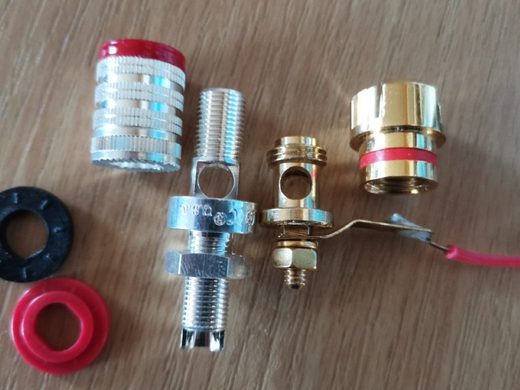

Nie przez luty i gniazda. Gniazda za 30 zł były do wymiany. Mógł konstruktor zaoszczędzić mi czasu i zamontować od razu lepszej jakości. Dopłaciłbym z nawiązką za to nie marudząc. Kolumny brałem z allegro więc nie było okazji porozmawiać o tym z producentem. Moje uwagi do których ciągle wracasz dotyczyły strony czysto estetycznej i użytkowej.
Na zdjęciu po prawej montowane w BMN S2II. Obok moje wykorzystane do podmiany. Z tych oryginalnych gniazd wtyki bananowe wypadają. Styk w tunelu gniazda jest "krótki", podłączenie marnej jakości poprzez przykręcaną mosiężną blaszkę do której przylutowano wiszący pomiędzy tweeterem, a blaszką montażową gniazda dość ciężki element zwrotnicy składający się z kondensatora i rezystora. Ten element CR wisiał nie przymocowany do obudowy pomiędzy terminalem przyłączeniowym tweetera, a blaszką gniazda. Niezbyt przemyślane rozwiązanie szczególnie gdy kolumny czasami transportujemy. Przez wzgląd na wizerunek firmy nie wkleję zdjęć obrazujących co opisałem.
Uwagi miały na celu pobudzić sumienie producenta, który wg mnie ma wpływ na to co można prawie beznakładowo poprawić w konstrukcjach. Koszt niewielki, a klient nawet by się nie zorientował gdyby miał na przykład zamiast 6 tysięcy zapłacić 6200.
Gniazda jak gniazda. To są gniazda Jantzena. Trzeba było dopłacic 500zl do ETI. Każdy ma wybór. Ale jak się kupuje używane...

4 minuty temu, Mikelas76 napisał:
Kolega ma paczki od konkurencji, które powinny miec liniową charakterystykę. Niestety w jego pokoju tej liniowosci nie ma, bo odpowiedź pomieszczenia jest jaka jest.
Pisałem o tym nie raz, tylko co z tego jak ludzie myśla ze jak przeczytali parę książek to już wszystko wiedzą. Ja już miałem Kef czy inne Wharfedale, które pewnie na wykresie były lepsze od BMN. I co z tego? Widać.
