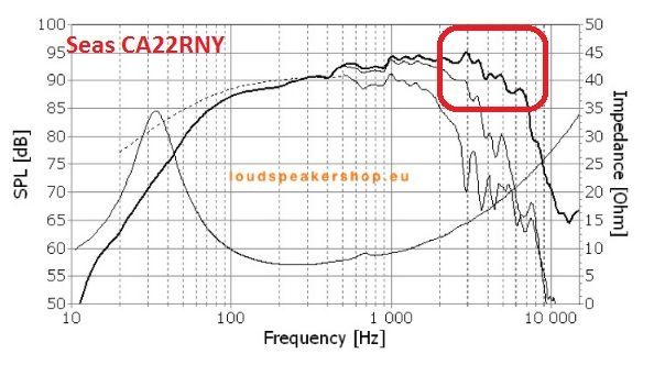

Prawdopodobnie odpowiada za to słabe zestrojenie kolumn na niskich częstotliwościach. Rezonans obudowy to ok. 50Hz przy tak zestrojonym BR. Prawidłowo dla tego konkretnego przetwornika powinien BR być strojony na 27Hz. Poniżej tej częstotliwości charakterystyka amplitudowa kolumn zaczyna się rolować 24dB/oktawę. Kolumna, która nie może odtworzyć pasma poniżej rezonansu nie współpracuje z wzmacniaczem, który pompuje w nią moc od najniższych częstotliwości bez efektu. Nie ma synergii i jest słyszalny konflikt.
Dla tego przetwornika tj. CA22RNX kolumna wentylowana powinna mieć ok.60 litrów, a częstotliwość BR wynosić ok. 27Hz żeby wzmacniacz dobrze z nią współpracował.
Ponieważ jest inaczej to wychodzi, że wzmacniacze o różnych parametrach różnie kooperują z niezbyt poprawnie zaprojektowaną kolumną. Nie zawsze poprawnie jak słyszę. Mimo to są takie wzmaki, które dają radę, tylko że powinny wszystkie dawać radę bo obciążenie jest "łatwe".
Nie mam innego wytłumaczenia.
