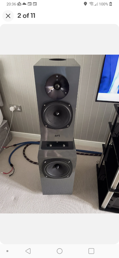

W dniu 26.06.2022 o 21:39, Winiar550 napisał:
Screenshot_20220626-203601_copy_748x1621.thumb.png.961ca5e298225e5d354d2c46b76b8038.png
Kilka lat temu coś takiego widziałem. Przypuszczam, że mogą mieć +/- 20 lat 🙂
Sugeruję raczej polowanie na coś późniejszego: Moderne, Deco, ewentualnie Prestige
Jeśli "budżetowo" to raczej Moderne, jeszcze niedawno można było znaleźć 8-ki wyraźnie poniżej 10k. jeśli dobrze ale nie obrzydliwie drogo to raczej Deco (10-15 z naciskiem na 15). Prestige oceniam średnio, szczególnie na tle Deco - IMHO kiepsko wykonane (stolarka) i granie nie powalało, a późniejsze (DRAM) to już cenowy DRAMat.

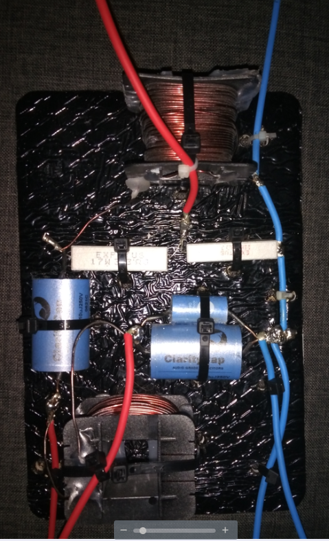

Tak wyglada zwrotnica po przeniesieniu na plytke.
Nie jest to majstersztyk ;), ale dziala na 100% i mozna ja w kazdym momencie wymontowac i zastapic.

56 minut temu, Maciej Zadorozny napisał:
Wymontowalem elementy i umocowalem je na odpowiedniej plytce z tworzywa z dodatkowym wytlumieniem wykonanym z platow bitumenu. Wymienilem orginalne wtyki WBT, na WBT wykonane z miedzi tellurowej ,a kabel wewnetrzny na doskonaly Van Den Hul CS12. Jest dobrze
Jest dobrze czy lepiej? Co się zmieniło w brzmieniu?
Trudno jest mi szczerze, na 100% powiedziec ze jest lepiej (zdecydowanie), bo robilem to ze 2-3 tygodnie.
Uplynelo sporo czasu, a zweryfikowac to teraz porownujac, powracajac do poprzedniej wersji nie ma sensu.
Byla tez przygoda ze wzmaciaczem w miedzyczasie, wiec rozstep nie pozwala mi na zdecydowane powiedzenie ze tak. (zdecydowanie)
Na pewno nie jest gorzej.
Wymienilem tylko 3 elementy, wtyki WBT, kabel i wytlumienie na lepsze (zapomnialem wspomniec) niz ta beznadziejna odklejona w wielu miejscach gabka, walajaca sie prawie luzem!
Waskie gardla jednak pozostaly. To elementy zwrotnicy.
Wydaje mi sie ze dzwiek zyskal przedewszystkim klarownosci, precyzji zarysu elementow bez jakiegokolwiek wyostrzenia.
Cale wybebeszenie elemntow jest bardzo klopotliwe, bo tak jak wspomnialem poklejone sa goracym plastikeim po wewnetrznej sciance wiec trzeba uzywac sily i niemalze je wyrywac, podwazajac od spodu. Poza tym trzeba uciac wstege ktora biegnie do zwrotnicy z terminali. Bylo to ryzykowne ale sie udalo i naprawde dziala bez najmniejszych zarzutow.
Poczekam na ostateczny werdykt do czasu wymiany zwrotnicy.
Pozdrwaiam
Maciej

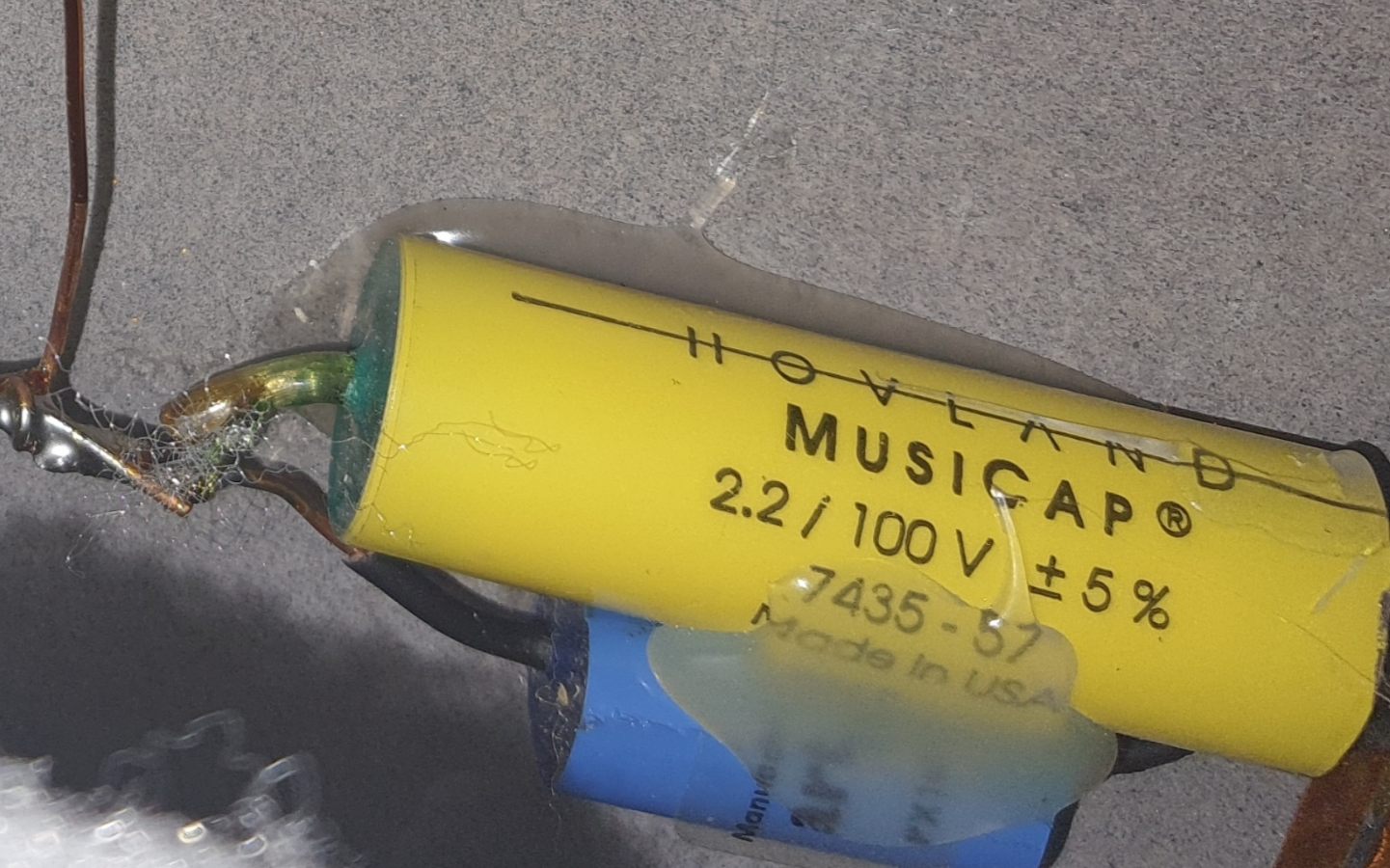

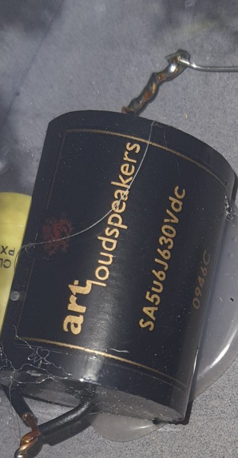

Aż z ciekawości zajrzałem do moich Deco 10.  Rezystory też są zwykle natomiast kondensatory trochę wyższego poziomu.  Część produkowanych specjalnie dla Art jak widać.
ART LOUDSPEAKERS DECO 10+LECTOR AUDIO (CDP707+ZOE+VM200+EDISON230)+ ROSE RS250+SAP RELAXA+PURIST AUDIO DESIGN + OYAIDE

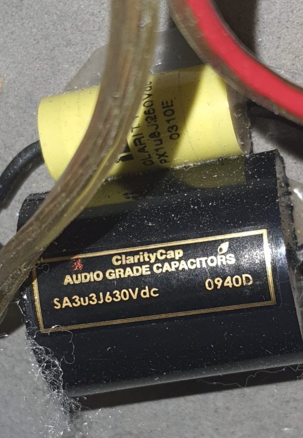

Wyglda na to ze zamiast kondensatorow z serii PX (sorki napisalem w orginale ze u mnie sa z serii SA, a sa PX) sa u ciebie SA, czyli z polki wyzej. Te Art Loudspeakers to sa najpewniej przebrandowane Clarity z serii SA.
Byc moze zastosowano lepsze, bo twoj zestaw jest trojdrozny, a moj dwudrozny. W torze wyskotonowca widze jednak Hovlanda i znowu PX Clarity Caps.
Czy cewki u ciebie tez sa nawiniete byle jak, ze szparami pomiedzy poszczegolnymi warstwami? I czy od terminali po tylniej sciane biegnie tasma miedziana przyczepiana do obudowy spinaczmi tapicerskimi 🙂
Musisz przyzanc racje, ze nie jest to wzor elegancji, mam na mysli sposob w jaki wykonano ta zwrotnice?
Nie wiem czy masz zamiar cos z tym robic, czy umiesciles zdjecia jedynie pogladowo, ale jak juz myslisz o czyms i jest to u ciebie wykonalne bez prawdopodobienstwa uszkodzenia glosnikow czy obudowy, to proponowalbym wymiane kabla wewnetrznego i terminali. Ja narazie terminale puscilem luzno przez bass refleks, ale planuje umiescic je na prawdziwej aluminiowej plytce, a w miejscu gdzie sa stare terminale wyciac wyrzynarka do drewna otwor i zrobic to jak nalezy.
Moje Deco 10 są też dwudrożne.
Nie zauważyłem aby Cewki były byle jak nawiniete. Są raczej starannie ponawijane. Taśma miedziana od terminali na tyle kolumny też jest 🙂
Ja nie zamierzam nic tu robić. Za dobrze to gra aby kombinować. Może ewentualnie jak mnie kiedyś najdzie to wymienię kable wewnętrzne od zwrotnicy do głośników.
