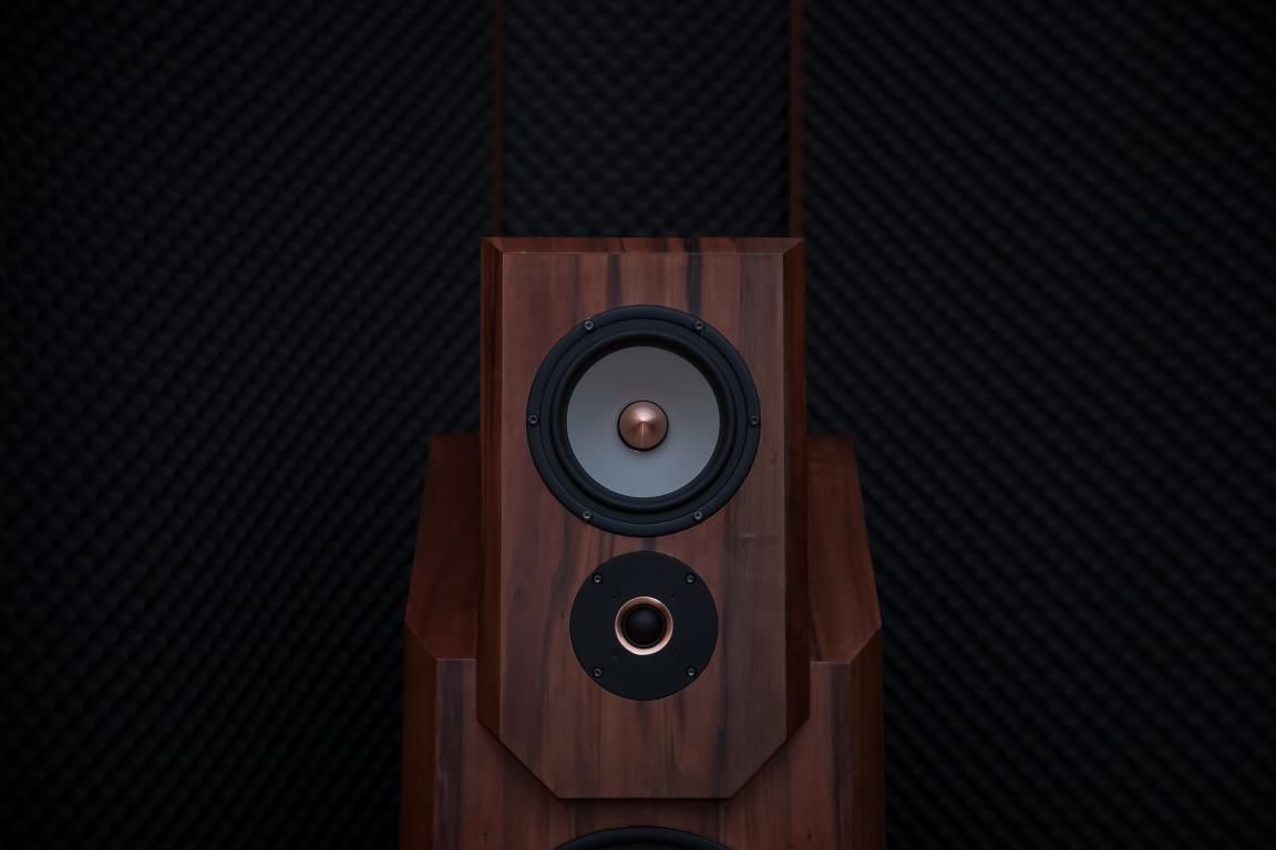

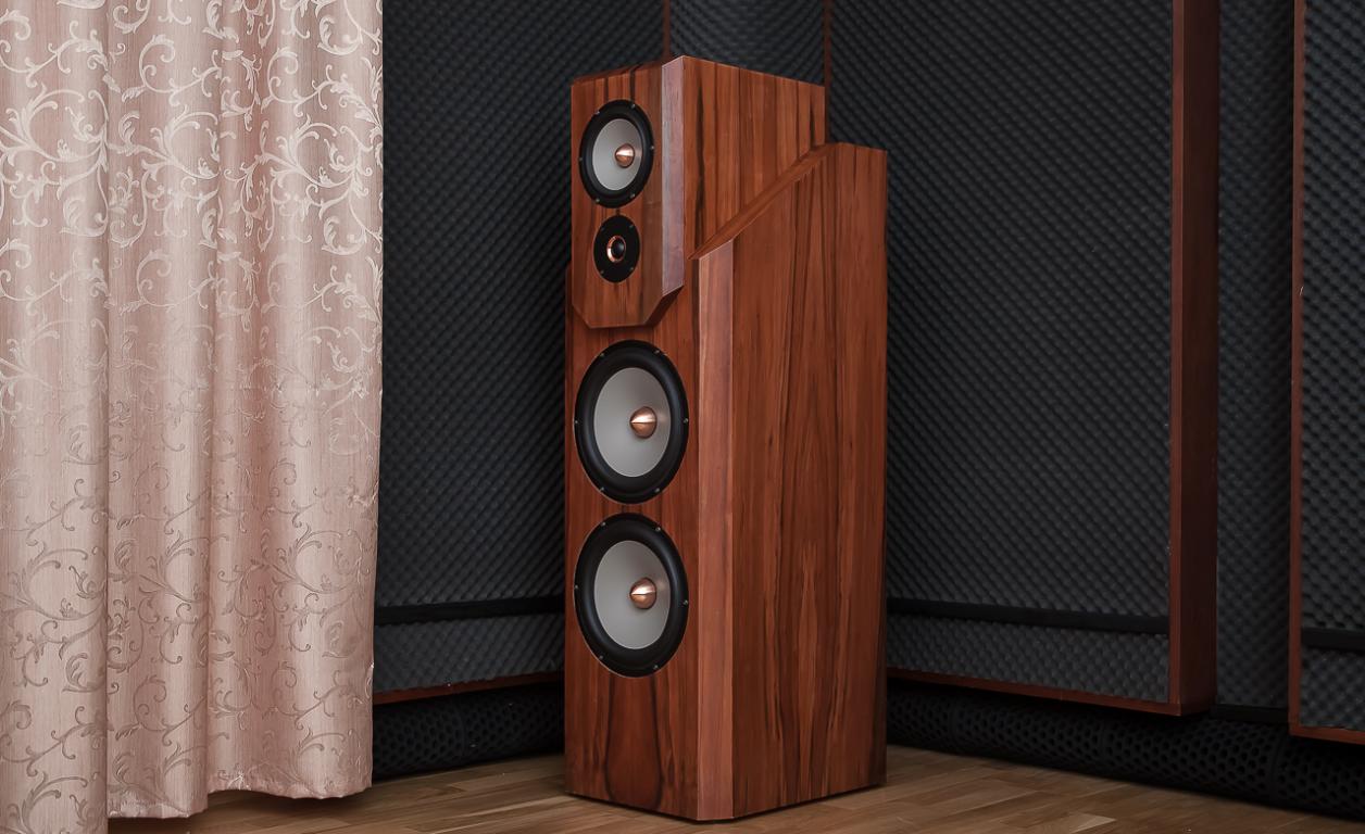

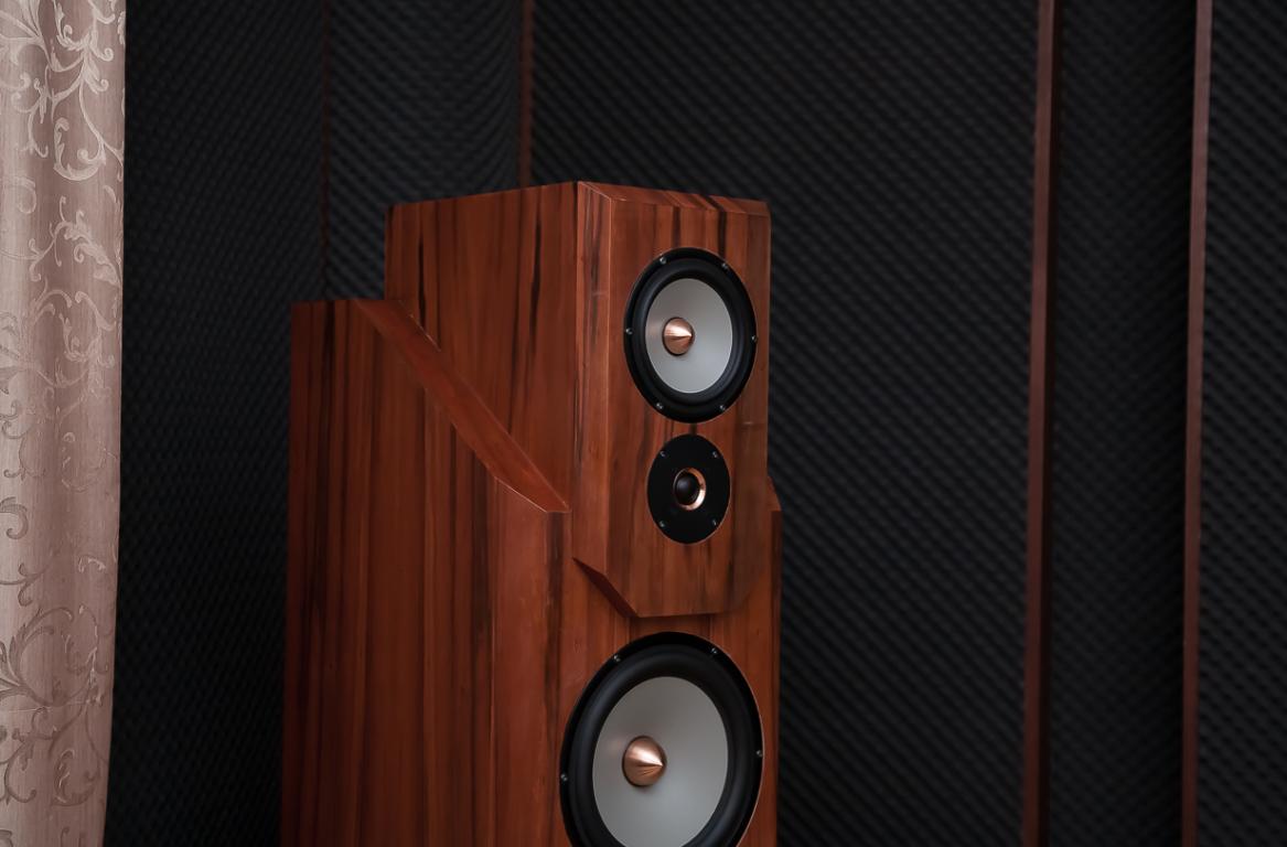

Mam kolumny widoczne na zdjęciach, potrzebują Waszej opinii. Zapraszam na testy.
Miejsce - Halinów pod Warszawą.
Najlepiej z własną elektroniką. U mnie Copland 288 i 'jakaś' integra.

Projekt autorski - obudowa, zwrotnice, wykonanie.
Głośniki Seasa, najwyższej serii. Basy 27cm, średniotonowy 18cm. Myślę że na żywo wyglądają dużo lepiej, ciężko jest tą bryłę zawrzeć na dobrym foto bo obiektywy jednak zniekształcają.

Tak, seria Excel. To co się dzieje w zakresie średniotonowym jest czystą poezją. Mimo że bardzo dobrze znam ich dźwięk wywołują uśmiech na mojej twarzy ;)
W torze 'plusa' średniotonowca sygnał idzie przez kondensator Jantzen audio superior oraz cewkę taśmową. Wysoki ton ma na swojej drodzę Mundorfa serii Mcap evo oil.
Ciekawi mnie jeszcze jak zabrzmia 4 woofery 27cm tej serii :-) niestety troche daleko mam do Ciebie. Komore dałeś zamkniętą? Jak qtc?

Konstrukcja bass-reflex, oba woofery w niezależnych komorach. Obecnie jest bi-wiring, kiedy robiono to zdjęcie projekt był w toku.

W jakim pomieszczeniu grają te "Kolosy" Jak cenowo wygląda taki projekt?

Pokój to niecałe 20m. Te kolumny zasługują na więcej powietrza ale odsłuch brzmi naprawdę naturalnie. Przestrzeń stereofonii nie jest kreowana przez wielkość obudowy ale przez modół wysokośredniotonowy a w głównej mierze przez wysokotonowca. Czy bas się dusi lub kotłuje? - bynajmniej.
Co wy macie z tą wielkością pomieszczenia? Jak akustuka jest do bani, to dudnić będzie i tyle. Chyba że wystawią audiofilskie monitorki bez basu. Przy dobrej adaptacji problem z wielkością kolumn jest pomijalny.
