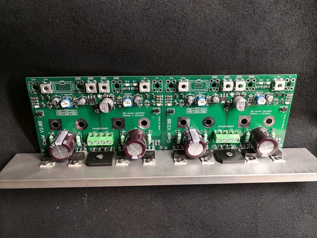

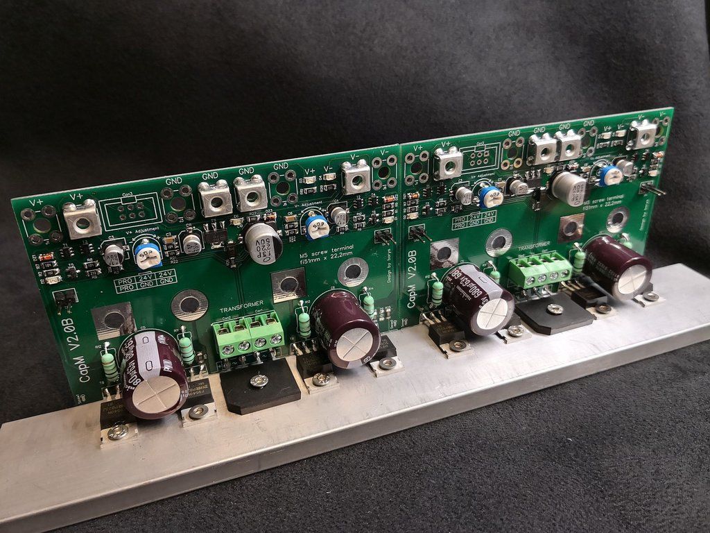

Powoli koncze lutowanie. Jak zwykle braklo kilka elementow i trzeba je domowic. Do konca tygodnia powinienem sie wyrobic z sprawdzaniem terminala glosnikowego.
Mosfety oczywiscie trzeba odizolowac od radiatora :D

micwoj
Stozkowe daje tylko do centrowania przy lutowaniu. Jutro moze uruchomie caly zasilacz, wsio polutowane i przykrecone na plaskownik/radiator. Uchwyt jakis musze dorobic do elektrolitow i chyba bedzie na tyle.
Pozdr

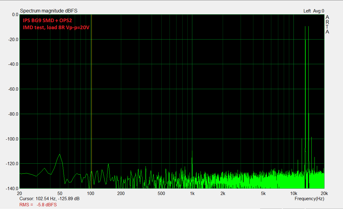

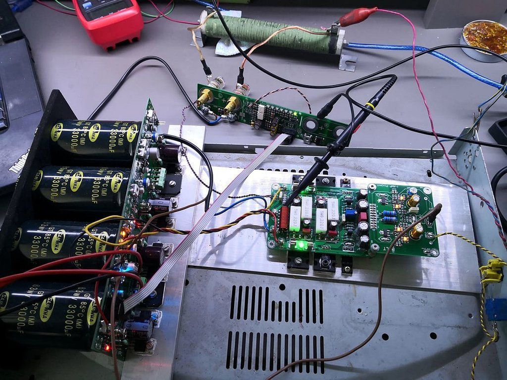

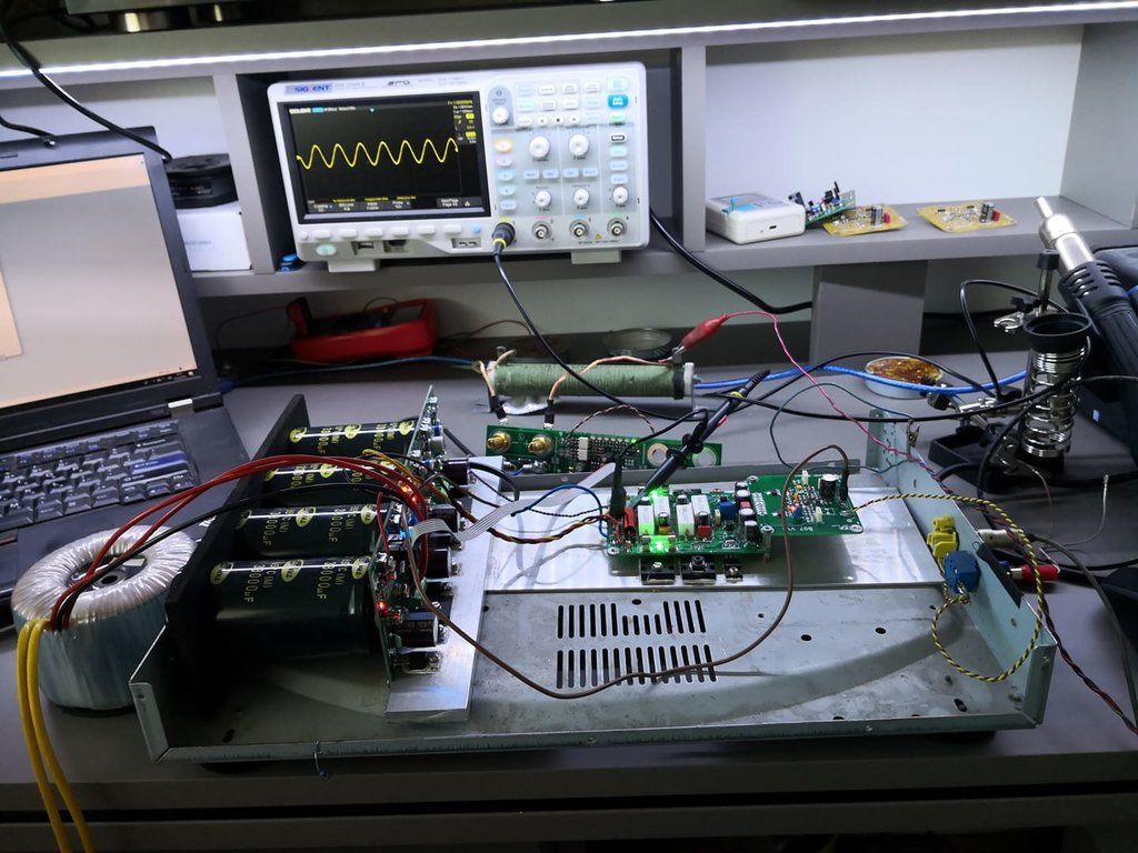

Dzisiaj mialem troche czasu i przenioslem sie z pomiarami do domu. Juz nie musze sie meczyc w ciasnym zapyzialym offisie w robocie.
Nowe miejsce, nowe mozliwosci :D Przynajmniej jest miejsce zeby zrobic cos bez pospiechu. Uruchomilem 2 odnowione rewyzje IPSow w SMD oraz odgrzalem kotleta w postaci BG9. Przy okazji odgrzewania BG9'tki poprawilem kilka rzeczy i calkowicie zmienilem kompensacje. Zostala mi jeszcze jedna rzecz, mianowicie delikatnie zmniejszyc stala czasowa DC serwa bo cos dlugo zajmuje ustawienie offsetu.
Kilka slajdow z placu boju.
Hidden Content
Hidden Content
Hidden Content
Hidden Content
Hidden Content
Zaloguj się, aby zobaczyć treść (możliwe logowanie za pomocą ) Edited by borysgo2

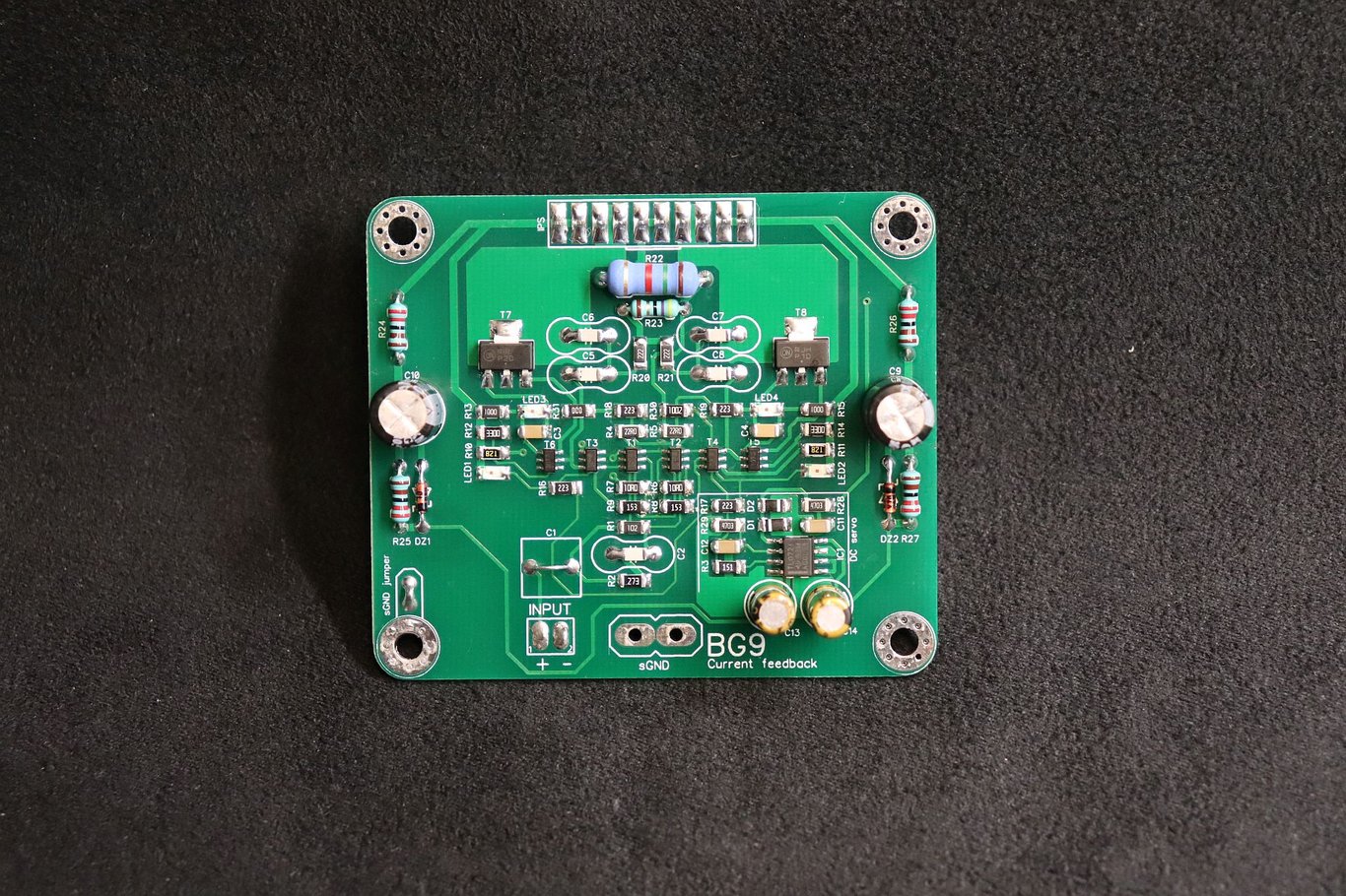

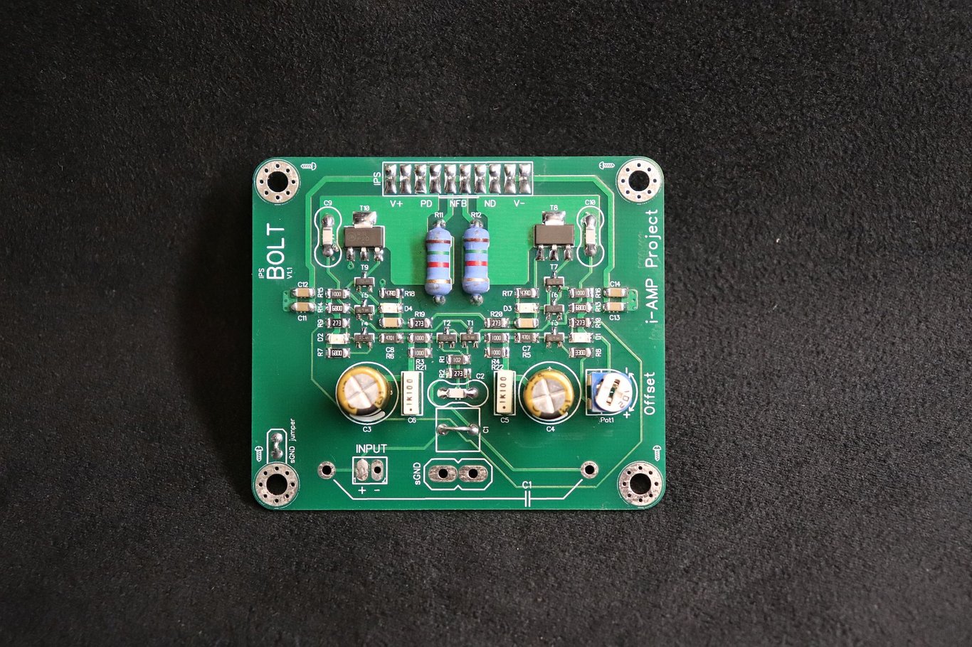

Galeryjka.
SMD nie takie straszne jak niektorzy mawiaja.
