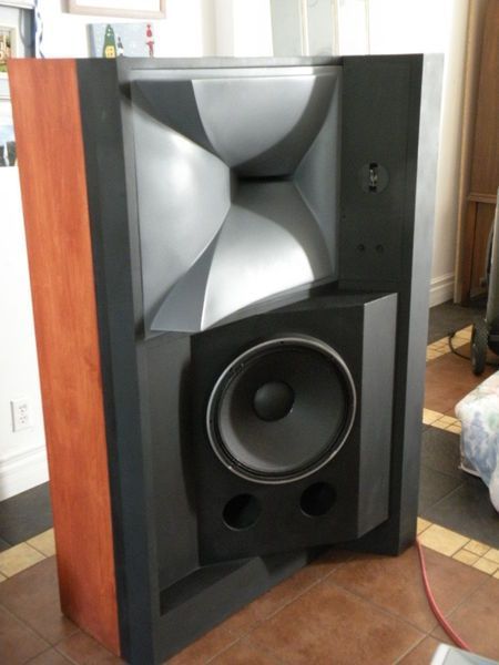

Świetnie trafiłeś., gdyż stare jare DD55000 bardzo dobrze nadają się na klona. Wystarczy załatwić horny, wykonać obudowy i masz już prawie gotowe kolumny :)
Duży plus to cena i dobra dostępność 2425H, 2405H. Większy problem byłby z wooferem 150-4H, jaki i hornem 2346-1, który był zaprojektowany pod driver z 1'' gardłem i takowe akceptuje bez adaptera. Poza tym bardzo dużym wyjątkiem jest, aby w referencyjnej domowej konstrukcji JBL'a grał tak nie duży driver i membraną o średnicy 1 3/4''
Wśród 1'' driverów jest spory wybór, i nie musowo wstawiać takich samych jak w oryginale.

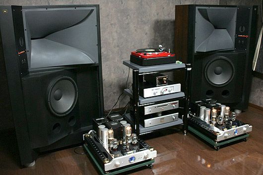

Tutaj powstał klon DD55000 :

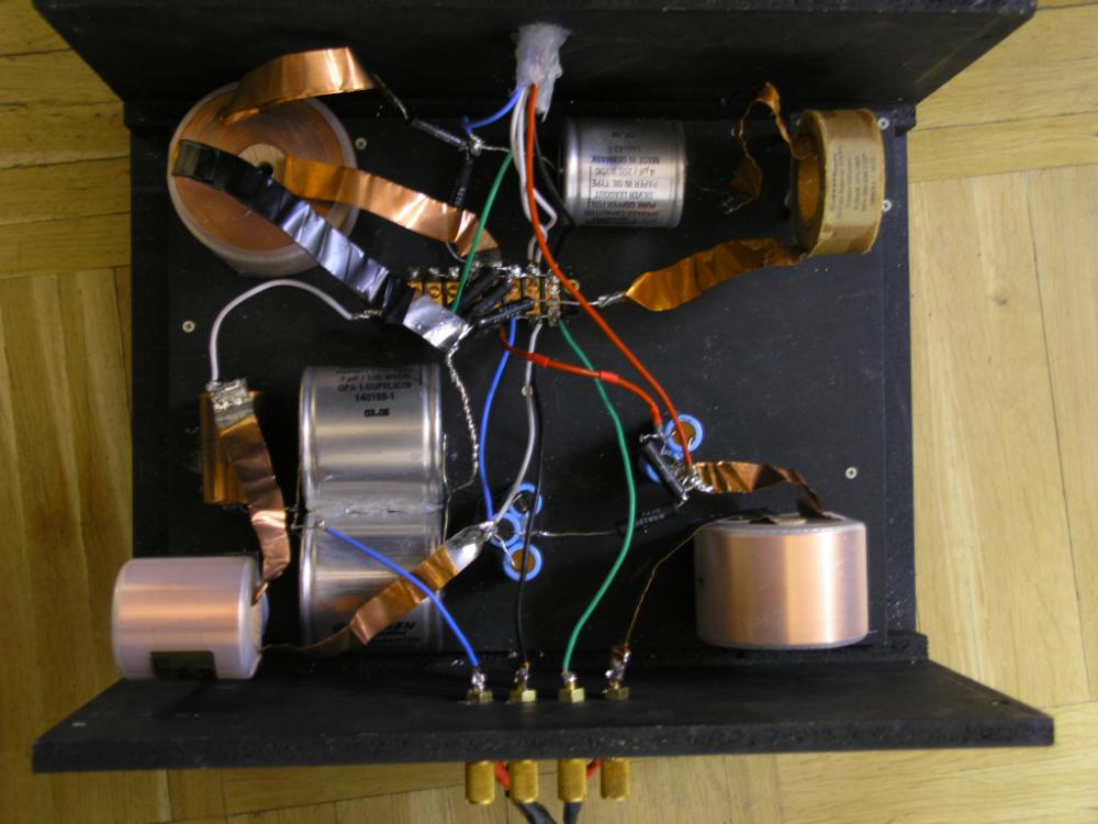

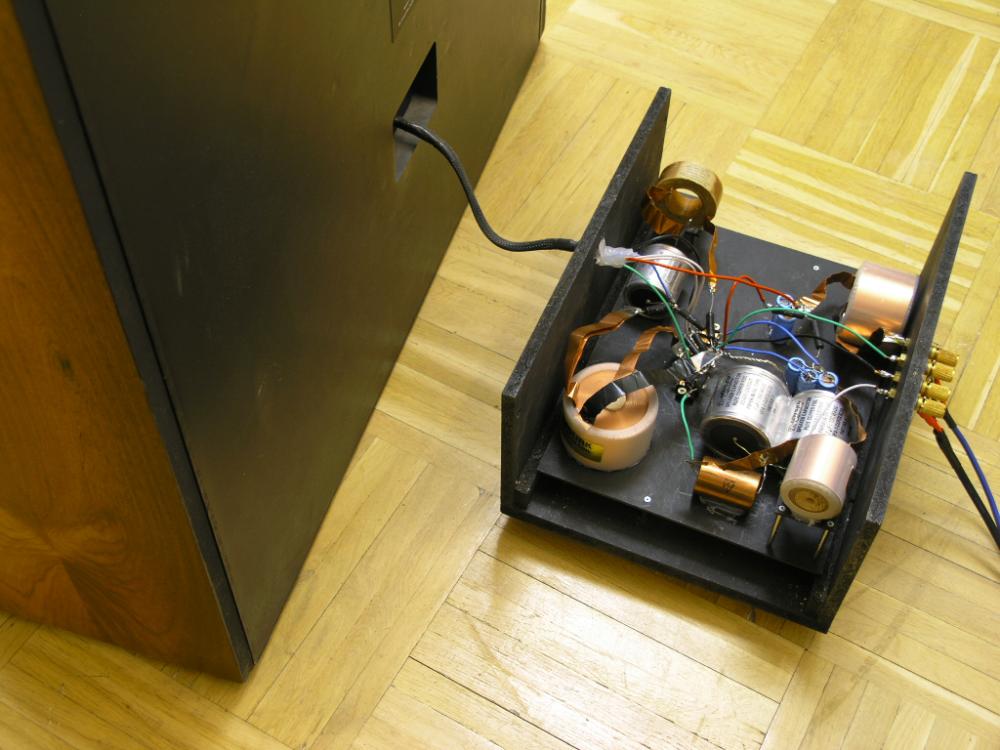

Wymiana komponentów w oryginalnej zwrotnicy i pominięcie terminali drivera 2425H :

DD55000 to bodajże jedyne kolumny JBL'a o tak dużej efektywności 100dB – biorąc pod uwagę konstrukcje domowe i studyjne. Teraz już takich nie robią ;-)

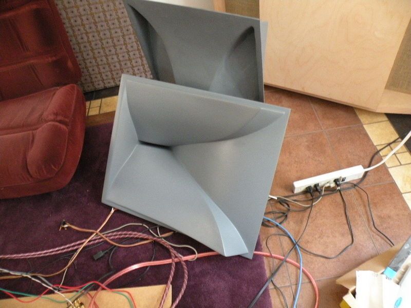

atlon11 co do Everestów to jedyny problem tak naprawdę to zdobyć choćby jedną sztukę 2346-1 i nawet sklonować. nie spotkałem nigdzie od ponad 1/2 roku.....
Prędzej czy później powinny gdzieś się pojawić 2346-1. Osobno raczej mało realne, prędzej z którąś z instalacyjnych kolumn:

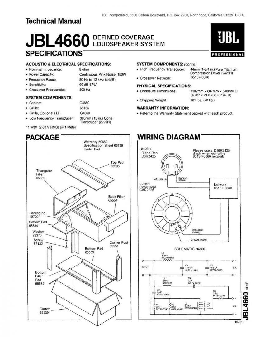

Na stronie audio-heritage.jp podają takie modele przetworników dla tych kolumn instalacyjnych :
Według oryginalnej dokumentacji wygląda to inaczej, w obu modelach grają inne woofery i ten sam driver 2426, z tym że w nowszej kolumnie wersja 16 Ohm - J. No i niech tak zostanie jak podają w instrukcji technicznej :)
4660 - (2225H, 2426H)
4660A - (2226HPL, 2426J)

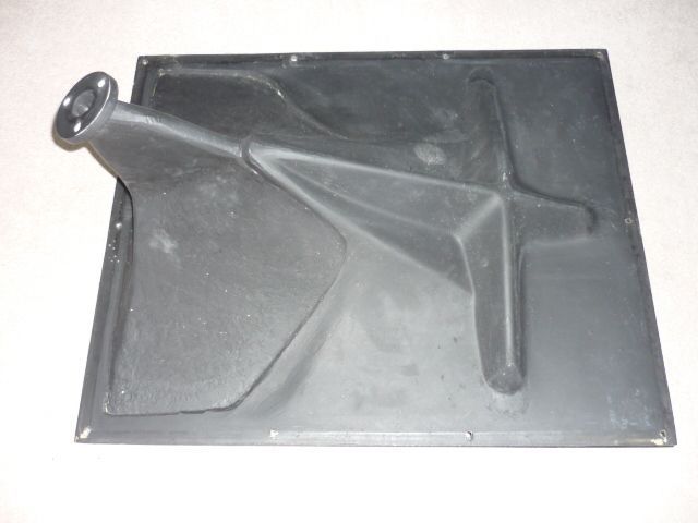

na kanadyjskim gumtree gość sprzedaje kopie (widać ze to kopie) 2346 za 800$ za 2szt.
Faktycznie różnią się od pozostałych 2346. Poza nimi widać u jego w mieszkaniu klony Everest DD55000 i Hartsfield
Zobacz na 1-szym zdjęciu od lewej 2346 wyglądający jeszcze inaczej, w bardzo grubej formie ze wzmocnieniem krzyżowym. Na japońskiej stronie piszą że pochodzi z 4660.
Wiec chyba facet ma pojecie co robi , Jak uwazasz warto .moze opusci ze 150$ i wejde w to w ciemno. Ok nie bylo tematu.

Jak oryginalne, to pewnie że warto. Tylko luknij na ten cieniutki talerz – miejsce w którym przykręca się driver do horna.
W oryginale to na pewno ma około 1cm grubości – spójrz na pozostałe 2346-1
