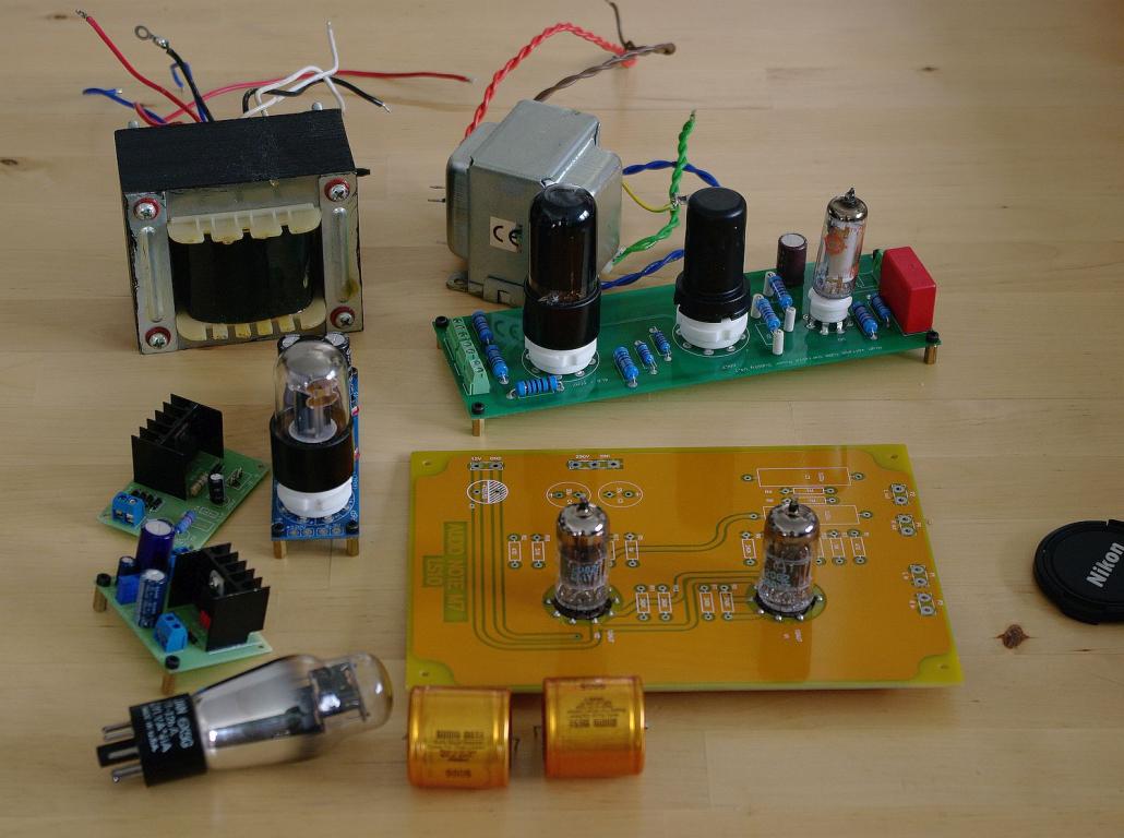

Też zacząłem robić sobie klona Audio Note M7, oto moje graty:
Gdybyś się zdecydował robić tego klona i miał jakieś pytania, to wal śmiało.
Płytka zasilacza też z ebay'a? Gdzie ją kupiłeś? Jak oceniasz wykonanie płytki pod pre.?
Wszystko z ebay. Płytka pre wykonana z pancernego laminatu, dwustronna z metalizacją otworów. Zmieszczą się duże, dobre kondensatory sygnałowe. Wymaga specyficznych podstawek pod lampy, ale można takie w Polsce kupić i majątku nie kosztują.
