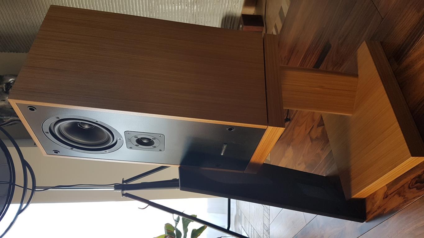

Na tapecie jest już klub KEF, ale przeglądając go zauważyłem, że zwolennicy tych starszych, lub dużo starszych konstrukcji nie mają siły przebicia. Nawet mnie to nie dziwi, bo starsze konstrukcje są zupełnie inne od tych nowych zarówno charakterem jak i konstrukcją.
Jeśli się uda, to zapraszam tutaj wszystkich użytkowników starych KEFów. Podejrzewam, że w tym wątku nie ominie nas temat renowacji zwrotnic jak i samych skrzynek, które moim zdaniem są tego warte.
Sam obecnie używam kolumn KEF Chorale z 1972 roku. Konstrukcja zamknięta na B200 i T27 w połączeniu ze wzmacniaczem TEAC A-H500i. Gra to zadziwiająco dobrze jak na tak skromy, budżetowy zestaw. Zwrotnice jeszcze KEFów jeszcze nie ruszane, ale to pewnie kwestia czasu.
Zapraszam :)

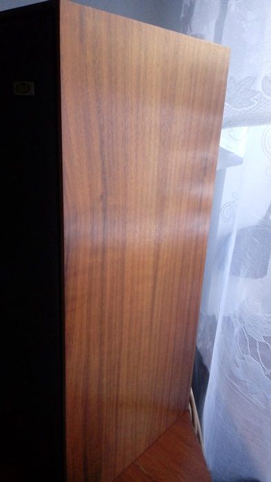

Moje skrzynki mają sporo rys na fornirze, przed olejowaniem przecierałeś je może jakimś drobnym papierem ściernym? Albo orientujecie się może czy taki zabieg szlifowania tego forniru to dobry pomysł?
Kef C95 wyglądają zacnie, jak u nich z basem? Widzę, że przenoszą od 50Hz ale po masywności budowy podejrzewam że basu pewnie nie brakuje. Z podłogówek polowałem ostatnio na dużo starsze Calindy, ale jedne były w opłakanym stanie, zaś drugie ładne poszły za bardzo ładną sumkę. Może nowy właściciel Calind znajdzie to forum i się pochwali nabytkiem.

5 uf kupilem i taka wartosc mial. Stare kondensatory jak pamietam mialy rozrzut od 4,5 do 6 uf, wszystkie byly opisanane jako 5 uf. Skrzynki przejechalem szlifierka tasmowa na wolnych obrotach. Papier 120 nastepnie 180. Moje kolumny mialy obudowy zszurane, miejscowe rysy taki ze nie moglem na nie patrzec. Na szczescie lakier ladnie zszedl a fornir byl caly. Wieczrem wrzuce jakas fotke po zabiegu.

Tak wyglądają po szlifowaniu i olejowosku półmatowym prawdopodobnie.
