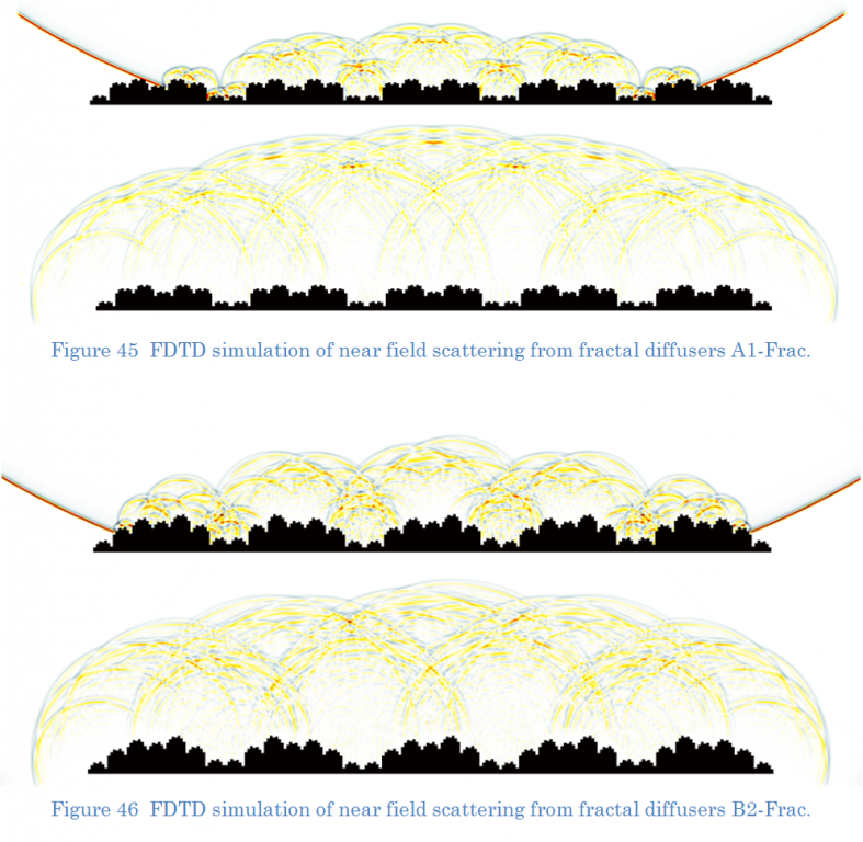

W tym miejscu widziałbym fraktalny ustrój hybrydowy o możliwe szerokim zakresie działania.
Trzymając się nazewniczej nomenklatury, przedstawiony przez Ciebie ustrój to QRD 2D. Fraktal ma inna charakterystykę.

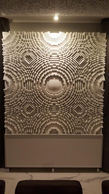

Poniżej fajna alternatywa dla tych paneli. Widziałem na żywo, bez porównania lepsze wykonanie. Bejcowane na ciemno ścianki i jasne fronty.

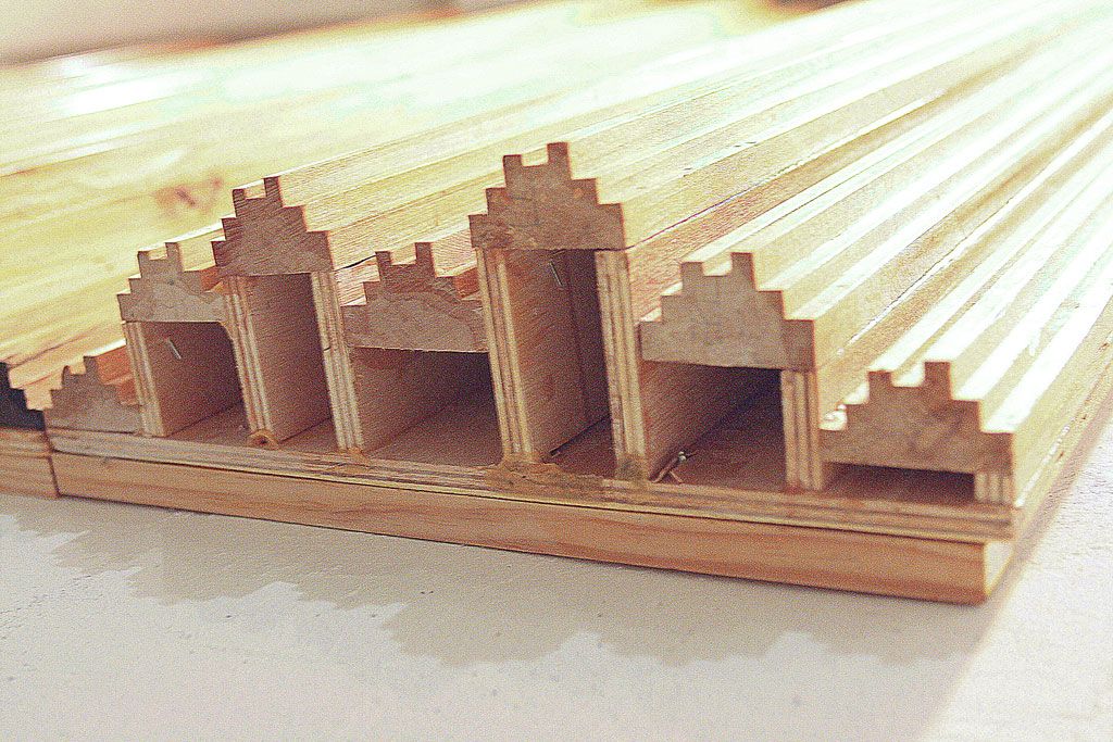

To co wkleiłeś jest krzywo sklejone a słupki umieszczone nieosiowo względem siebie. Drewno nie nadaje się do takiej konstrukcji bo nie jest odporne na zmiany wilgotności powietrza. Zapytaj dowolnego stolarza to Ci wytłumaczy jaka jest tolerancja wymiarowa takich elementów drewnianych. Tutaj wymagana jest dokładność do ułamków milimetra. Ustroj, który wynalazłeś w necie ma 4489 slupkow, mniejszą powierzchnię, kosztuje 20 000zl i działa w dużo węższym paśmie niż ten, który podałem. Nie jest to rozwiązanie hybrydowe, pełnopasmowe.
Ustrój, który zaproponowałem jako alternatywę to Twojego wykonania z MDF. Tak drewno ma takie co właściwości, jednocześnie sprawia że to wykonanie jest bardziej bezkompromisowe, bo jednak się da. W linku powyżej są zdjęcia anfas, czy są krzywo wklejone?.
Co to znaczy ,, bez porównania lepsze wykonanie ". Dlaczego kłamiesz. Może i ustrój , którego link wkleiłeś widziałeś, choć śmiem wątpić. Ale co do ustroju Szymona to pudło , taki powstał tylko jeden i jest u mnie. A nie przypominam sobie żebyś go mógł zobaczyć. Co do jakości wykonania , to parę osób widziało , możesz podpytać na forum miłośników Studia 16Hz.
