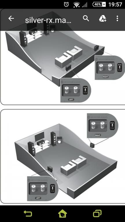

Na zdheciu j/w są dipole po bokach, napewno przetestuje jakie ustawienie daje wieksze efekty, tzn ustawienie boczne dipile a na tył heco f200 lub odwotnie . chyba ze wejde w atmosa ale tylko w 5.1.2
Teoretycznie klipsch miał kiedyś instrukcja ke położenia swoich dipoli. Zalecali aby szpic trójkąta był skierowany do słuchacza.
Czyli co co wrzucił baligdynia po prawej stronie na górnym zdjęciu .
Adekwatnie jeśli kolumny stoją inaczej trzeba je odpowiednio skręcić. Dźwięk z nich miałbyś słyszalny dopiero po odbiciu a nie bezpośrednio. Teraz widzę że nie maja już żadnych zaleceń. Pewnie odstraszaly :)
Czyli jak wynika to z fotki to
BI-pole kolumny lepiej zamontować na bocznych ścianach bo dźwięk odbija się od nich w punkt odsłuchu a
DI-pole za kanapą na tylnej ścianie bo dźwięk rozchodzi się po niej a nie odbija kierunkowo.

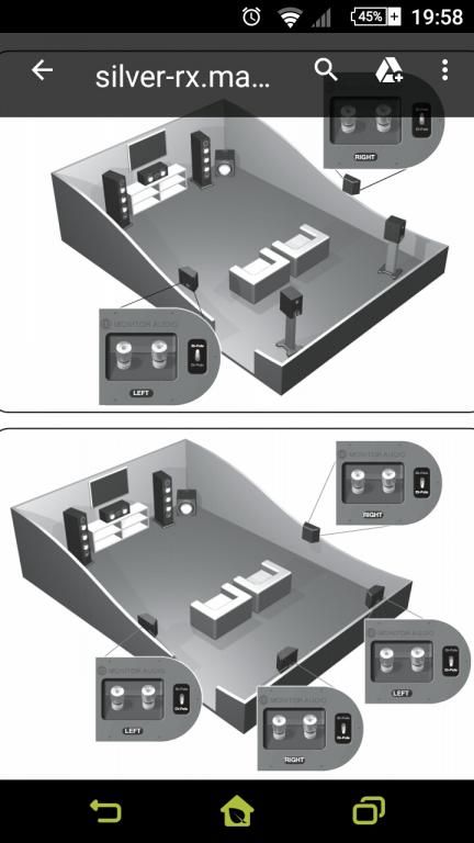

Zdjęcia wycięte z telefonu ze strony Monitor Audio na przykładzie rxfx,silver fx..Trochę słaba rozdzielczość ale każdy powinien zrozumieć o co chodzi ..Biały górny napis to bi-pole .. dół to di-pole . Dorzucam link
Zaloguj się, aby zobaczyć treść (możliwe logowanie za pomocą ) klikamy silver rx manual.
